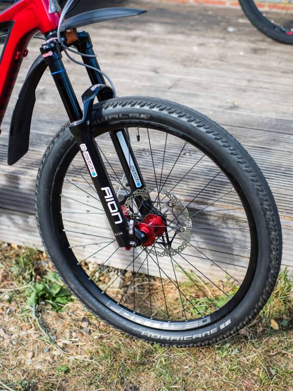

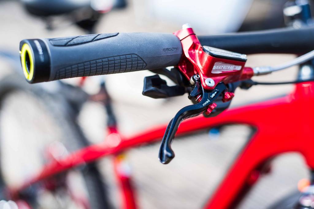

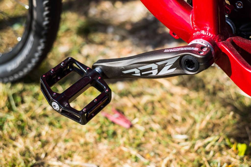

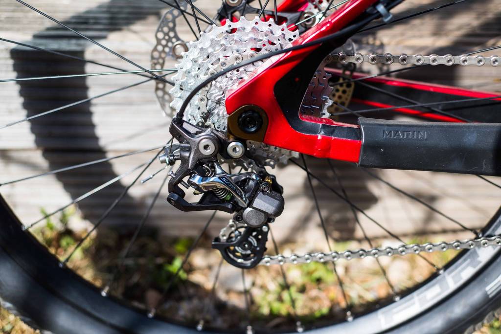

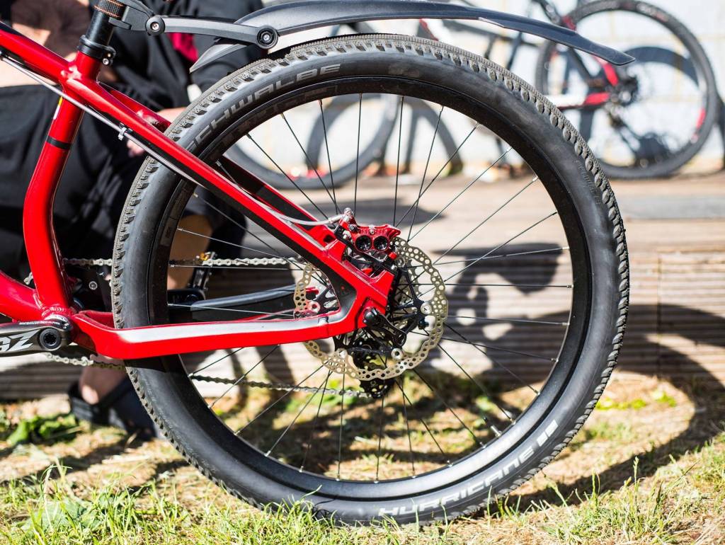

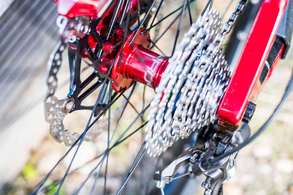

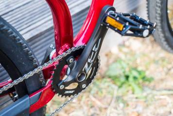

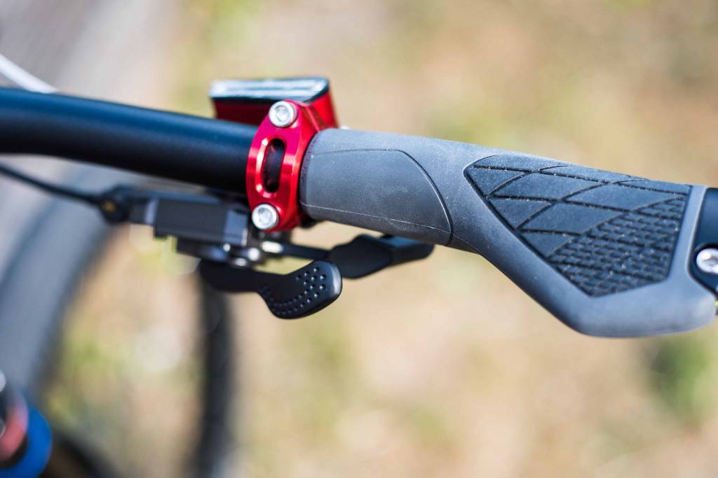

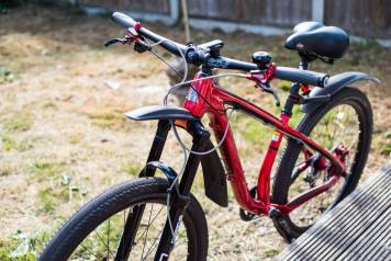

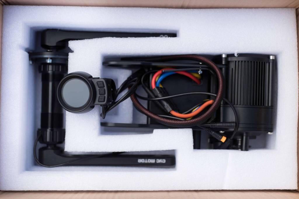

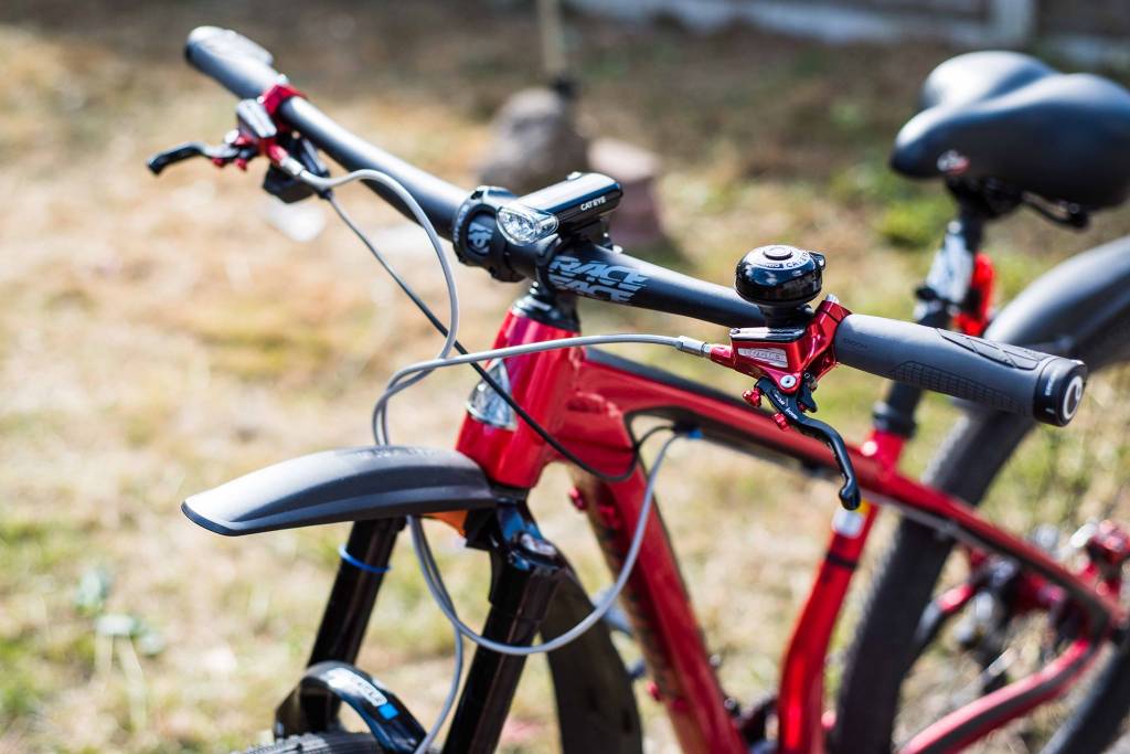

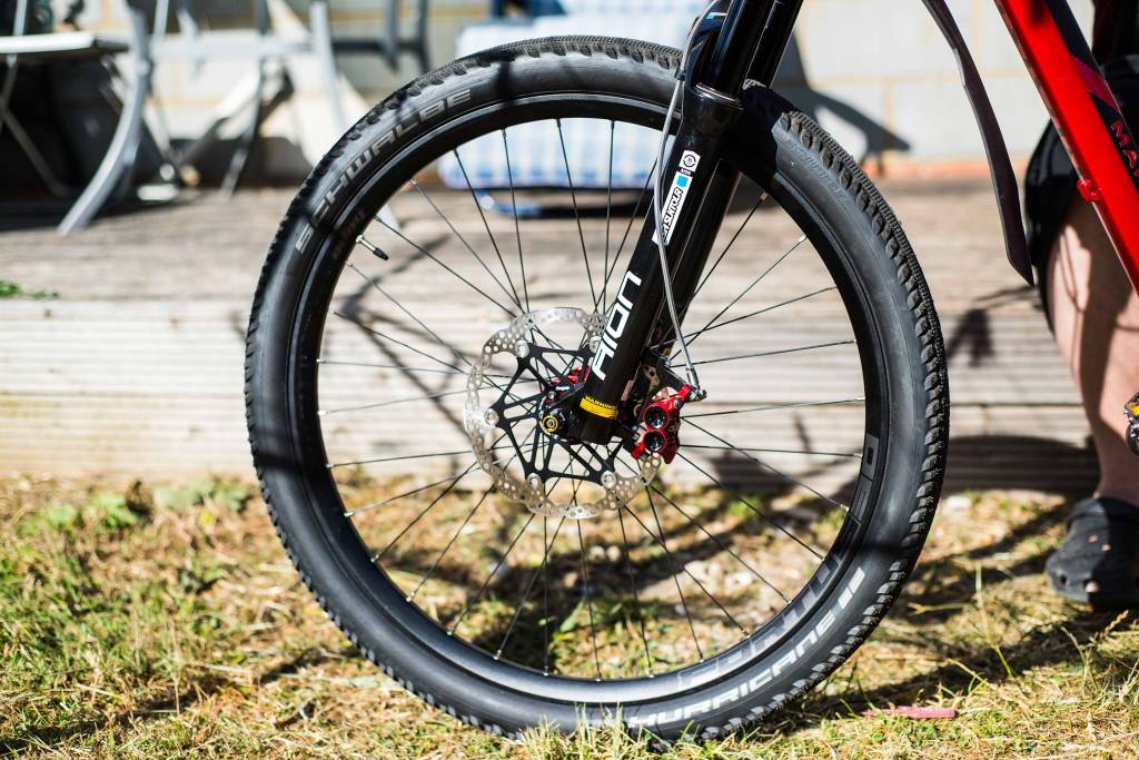

Kali007 Opublikowano 5 Czerwca 2020 Opublikowano 5 Czerwca 2020 Moj MARIN. Jeszcze czekam na amor RUX 38 2 polkowy. Zamiast korby ZEE mam juz od 4 godzin CYC1 PRO GEN2. Kola HOPE DH30 Hamulce HOPE HOPE Tech3 V4 203mm RD Saint Manetka Saint zamontowana na I-spec (pasuje bez adaptera do klamek HOPE) Caseta XT 11-36 Grzybek i podladki HOPE sztyca TRUVARIV 30.9 Amorek AION 35 ale bedzie 2 polkowy RUX 38 pod os 20, bo piasta przod pasuje na 15 i na 20mm Ogolnie to modulowosc piast hope jast niesamowita. Mostek i kierownica RACE FACE 35mm 680mm Pozdrawiam. J.G. Weber 2

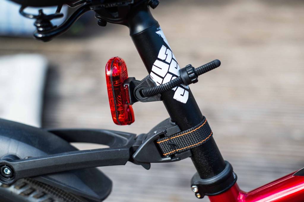

michalr Opublikowano 5 Czerwca 2020 Opublikowano 5 Czerwca 2020 Spodziewałem się super maszyny do DH czy enduro a widzę potworka z za długimi linkami hamulców i paskudnymi błotnikami 1
Kali007 Opublikowano 5 Czerwca 2020 Autor Opublikowano 5 Czerwca 2020 Blotniki maja wyleciec, a linki przytne na wlasciwa dlugosc po tym jak zaloze amorek ktory z usa idzie RUX 38, oraz korbe zmienie na CYC-a. Btw jaki blotnik bys na tyl polecil do tej ramy bo tu gdzie mieszkam bez blotnika na codzien roweru nie pouzywasz. Na zdjeciu widzisz powod dla czego wszystko jeszcze nie jest podopinane. montaz w ciagu 48h :).
PiotrekGT Opublikowano 5 Czerwca 2020 Opublikowano 5 Czerwca 2020 (edytowane) 51 minut temu, michalr napisał: Spodziewałem się super maszyny do DH czy enduro a widzę potworka z za długimi linkami hamulców i paskudnymi błotnikami Wisienką na torcie są gripy Edit: i opony wprost do DH swoją drogą, co to za rama? Bo bie kojarze takiej ramy w ofercie Marina. Edytowane 5 Czerwca 2020 przez PiotrekGT
Kali007 Opublikowano 5 Czerwca 2020 Autor Opublikowano 5 Czerwca 2020 Polecam koledze kiedys sprobowac oryginalnych ERGONOW, w Niemczech, UK czy tez USA sa dosc popularne nawet w DH. Jedyna rzecz dla ktorej w PL jeszcze ludzie sie nie przekonali to tych chwytow to cena, bo tanie podroby sa fatalne a oryginaly ktore sa doskonale jakosciowo troszka kosztuja. Ogolnie rower ma miejskie opony do e-bike na drutach tez skandal? Otoz nie. Na rowerze przestalem jezdzic 10 lat temu jak przekroczylem 120 kg, 10 lat pozniej jak zjechalem ze 185 kg do 160 kg postanowilem znowusz pojezdzic. Wiec rower jest tak skonfigurowany zeby nie wyginac sie pod kims o mojej masie podczas zwyklej miejskiej jazdy, Wiec to taka hybryda, wytszymalosc DH a nadaje sie do miasta jako zwykly commuter-bike. Wygodne chwyty aby minimalizowac obciazenia na nadgarstki (wiek robi swoje i praca tez). Jendoczesnie jezeli plan sie powiedzie czyli pojde kolejna 30 kg do 130 kg w dol to przyjdzie jakas inna ram czyli full a reszta osprzetu ma zostac ta sama.
elmapeto Opublikowano 6 Czerwca 2020 Opublikowano 6 Czerwca 2020 Sporo dobrego sprzętu tu widać, ale przyznam ,że nie rozumiem zbytnio całej koncepcji. Taki amor do jazdy po mieście zakładać? Oczywiście rower ma Tobie pasować, a nie nam. Powodzenia

michalr Opublikowano 6 Czerwca 2020 Opublikowano 6 Czerwca 2020 Co do błotników to nie wiem gdzie mieszkasz ale ja jestem zwolennikiem opcji bez błotników w rowerze górskim, ewentualnie jakieś malutkie co by syf nie leciał na golenie amora. Jak błoto to trudno, trzeba się ubłocić, w końcu to rower terenowy.
