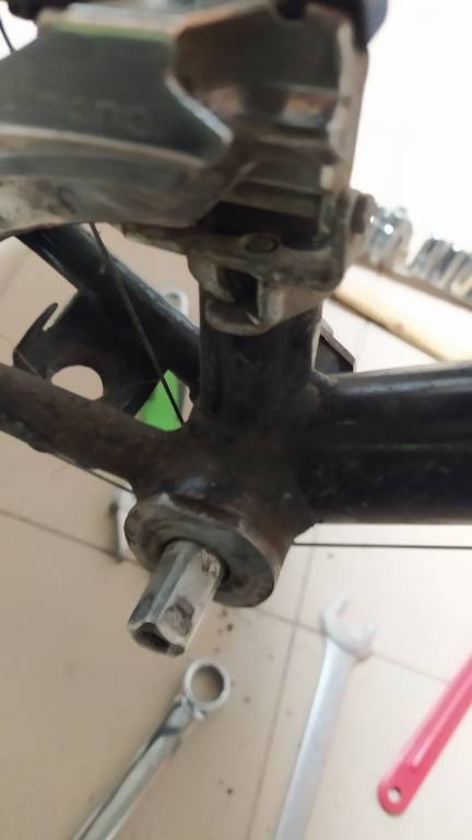

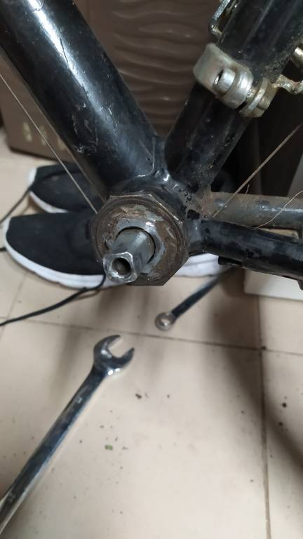

Bardzo proszę o porady odnośnie supportu zamontowanego w 20-letnim rowerze Frera. Postanowiłem go wyremontować, jako że w moim odczuciu rama jest lżejsza niż w tanich, mniejszych rowerach. Drugim powodem było to, że nie muszę na raz wydawać całości kwoty, a rozbić na pojedyncze zakupy. Na chwilę obecną wymieniłem już korbę, linki, hamulce i inne mniej istotne elementy. Przymierzam się też do wymiany suportu, i tu pojawia się moje pytanie (a w zasadzie dwa). Pierwsze dość proste - jak to odkręcić? przypuszczam że klucz 24mm i kręcenie, jednak straszliwie jest to zapieczone (wiek zrobił swoje). I drugie pytanie - jaki support jestem w stanie wstawić w miejsce tego? Czy wejdzie tam jakiś standardowy shimanowski, tudzież inny zwykły na kwadrat?

IMG_20200603_193014.jpg IMG_20200603_193034.jpg Edytowane przez macko9393
Raczej tak,a na 100% przekonasz się jak wykrecisz stary.
Uważaj bo jeden z gwintów jest lewy,a drugi prawy. Na filmie masz pokazany który jest który
