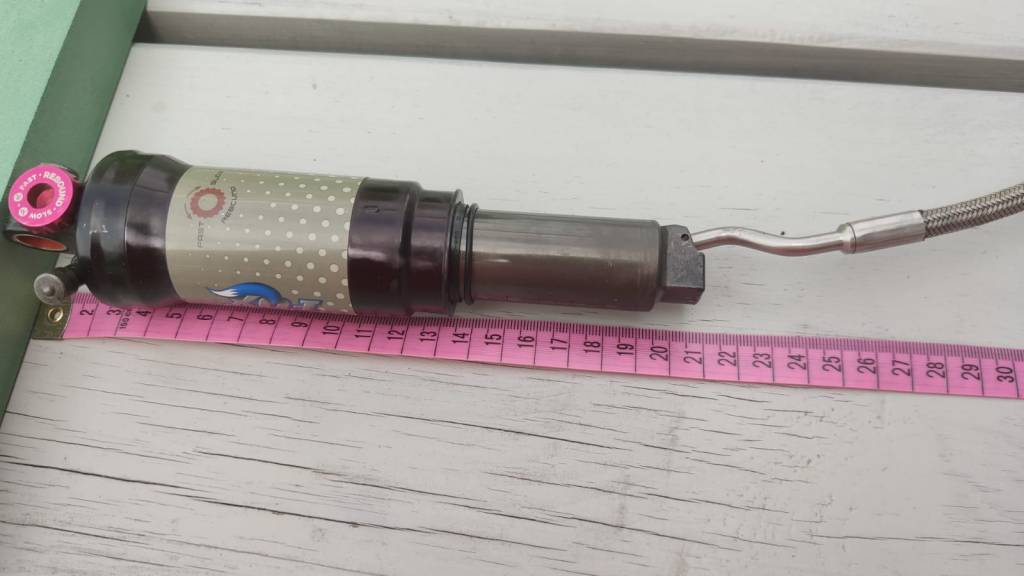

Gość Opublikowano 3 Czerwca 2020 Opublikowano 3 Czerwca 2020 Jak byś miał np suwmiarkę dokładnie byś go zmierzyłBo np do twojego może być takihttps://m.olx.pl/oferta/fox-float-rp-23-kashima-197x51-specialized-damper-CID767-IDlyQac.html
