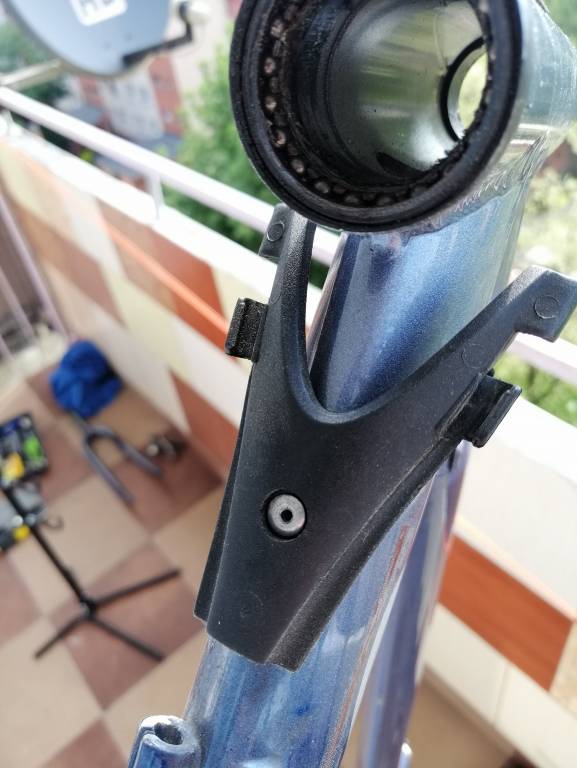

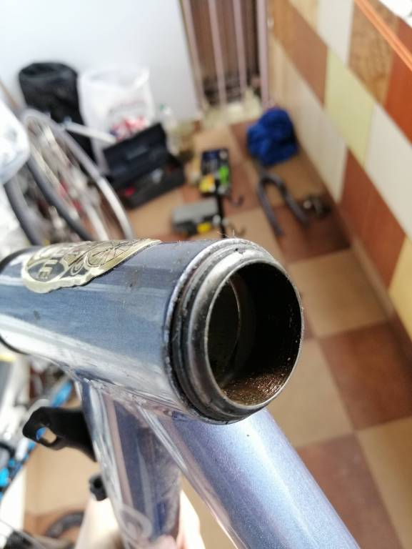

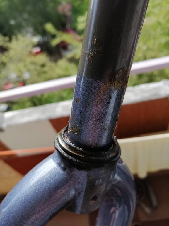

ahappywanderer Opublikowano 3 Czerwca 2020 Opublikowano 3 Czerwca 2020 (edytowane) Czołem, przygotowuję właśnie ramę do malowania i mam problem ze zdjęciem dwóch ostatnich elementów, a mianowicie misek sterów i uchwytu na pancerze zamontowanego do dolnej rury. 1. Miski sterów - z tego co czytałem w innych miejscach, wystarczy je zbić np. śrubokrętem i młotkiem, pytanie co zrobić z tą częścią która siedzi na widelcu? Tak samo śrubokrętem tylko z drugiej strony? 2. prowadnica na pancerze - jest przymocowana takim jakby pinem (nie jest to imbus), nawet nie wiem jak sie to poprawnie nazywa ale chyba są do tego jakieś wybijaki? Wiecie może jak się nazywają? Dzięki za wszelką pomoc Edytowane 3 Czerwca 2020 przez ahappywanderer
Gość Opublikowano 3 Czerwca 2020 Opublikowano 3 Czerwca 2020 1. Miski najlepiej wybić stosownym wybijakiem żeby nie uszkodzić gniazd misek ale jak będziesz ostrozny to powinno się udać. Dolną bieżnie (to na widelcu) analogicznie po trochu z każdej strony młodkiem, szerokim śrubokrętem i pomału zejdzie. 2. To jest nit. Rozwierć go wiertłem większym od widocznego otworu tak aby widoczna część oddzieliła się od nitu. Do wnętrza rury wpadnie pozostała część nitu i będzie trzeba ją wyjąć, bo będzie grzechotać.
elmapeto Opublikowano 3 Czerwca 2020 Opublikowano 3 Czerwca 2020 Bieżnie z rury podważałem dużym nożem przy pomocy młotka. 1
ahappywanderer Opublikowano 3 Czerwca 2020 Autor Opublikowano 3 Czerwca 2020 Dzięki za błyskawiczne odpowiedzi 😃
Yan Opublikowano 3 Czerwca 2020 Opublikowano 3 Czerwca 2020 Nie wiem jaki sens jest zdejmować bieżnie. Urobisz się po łokcie a rury i tak nie powinieneś malować. Potem jeszcze trzeba to wbić. Jak chcesz w miarę bezpiecznie wybić miski to kup rurę pcv i bij przez nią (ponacinaj na końcu, rozszerz i na górę nałóż zaślepkę, ramę oprzyj o jakieś drewko i bij ciężkim młotkiem gumowym). Nie zawsze sposób się sprawdzi ale jest bezpieczniejszy niż metalowe narzędzia. 1
elmapeto Opublikowano 3 Czerwca 2020 Opublikowano 3 Czerwca 2020 Godzinę temu, Yan napisał: Nie wiem jaki sens jest zdejmować bieżnie. Urobisz się po łokcie a rury i tak nie powinieneś malować. Potem jeszcze trzeba to wbić. Jak chcesz w miarę bezpiecznie wybić miski to kup rurę pcv i bij przez nią (ponacinaj na końcu, rozszerz i na górę nałóż zaślepkę, ramę oprzyj o jakieś drewko i bij ciężkim młotkiem gumowym). Nie zawsze sposób się sprawdzi ale jest bezpieczniejszy niż metalowe narzędzia. Dobry patent z tą rurą PCV.

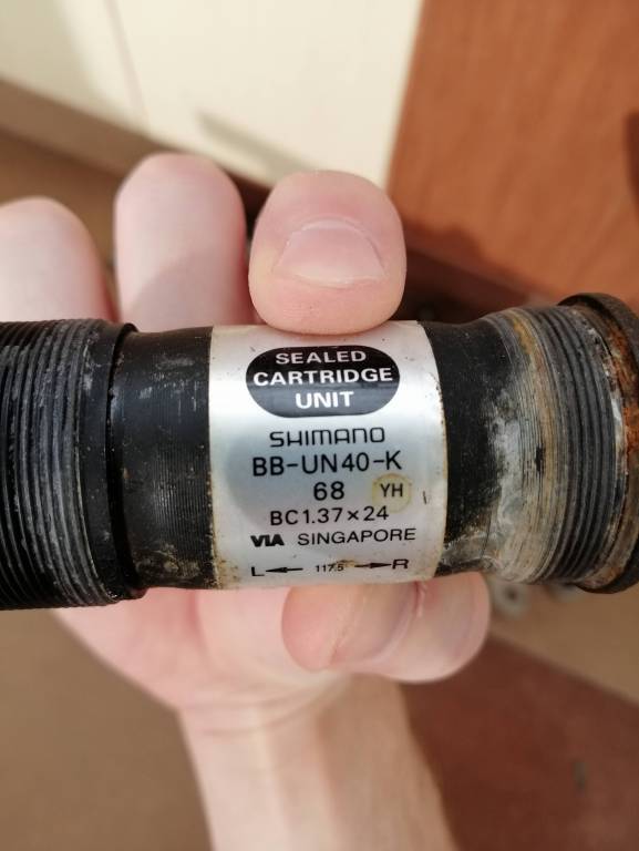

ahappywanderer Opublikowano 4 Czerwca 2020 Autor Opublikowano 4 Czerwca 2020 W dniu 3.06.2020 o 11:07, Yan napisał: Nie wiem jaki sens jest zdejmować bieżnie. Urobisz się po łokcie a rury i tak nie powinieneś malować. Potem jeszcze trzeba to wbić. Jak chcesz w miarę bezpiecznie wybić miski to kup rurę pcv i bij przez nią (ponacinaj na końcu, rozszerz i na górę nałóż zaślepkę, ramę oprzyj o jakieś drewko i bij ciężkim młotkiem gumowym). Nie zawsze sposób się sprawdzi ale jest bezpieczniejszy niż metalowe narzędzia. W sumie też racja. Poprzestanę na wybiciu misek a bieżnię pewnie okleję taśmą malarską przed malowaniem. Przy demontażu napędu pojawiła się jeszcze jedna wątpliwość - wkład supportu to był BB-UN40-K, pasowałoby go wymienić bo słychać piach w środku, natomiast wygląda na to, że był fabrycznie szerszy pod obejmę do mocowania osłony łańcucha - strzelam, że BB-UN26 o takiej samej szerokości powinien zagrać? https://allegro.pl/oferta/wklad-suportu-shimano-bb-un26-bsa-68-117-5-kwadrat-9107752339
elmapeto Opublikowano 5 Czerwca 2020 Opublikowano 5 Czerwca 2020 Tak. Będzie ok. Jaki koszt całego malowania? Też ostatnio się nad tym zastanawiałem.

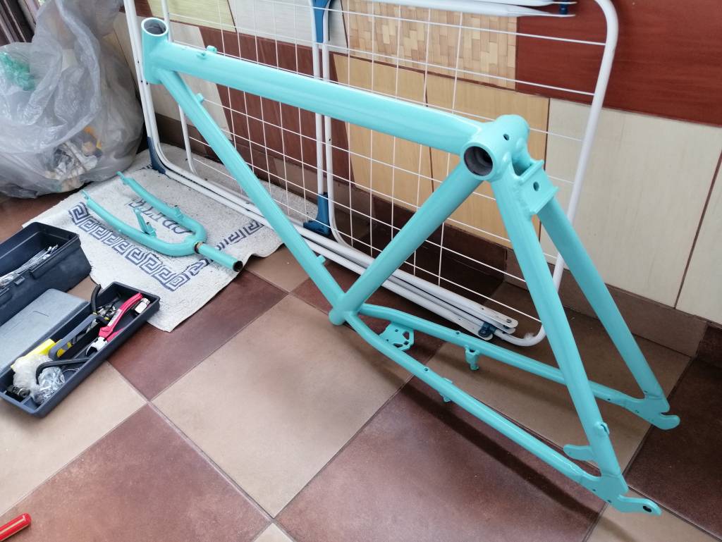

ahappywanderer Opublikowano 20 Czerwca 2020 Autor Opublikowano 20 Czerwca 2020 Na ten moment wygląda to tak. Ogólnie jestem zadowolony, miejscami tego lakieru jest za grubo ale i tak rama z widelcem jest lżejsza o jakieś 400g w porównaniu do starego lakieru Pozostało tylko poskładać 🙄 2
