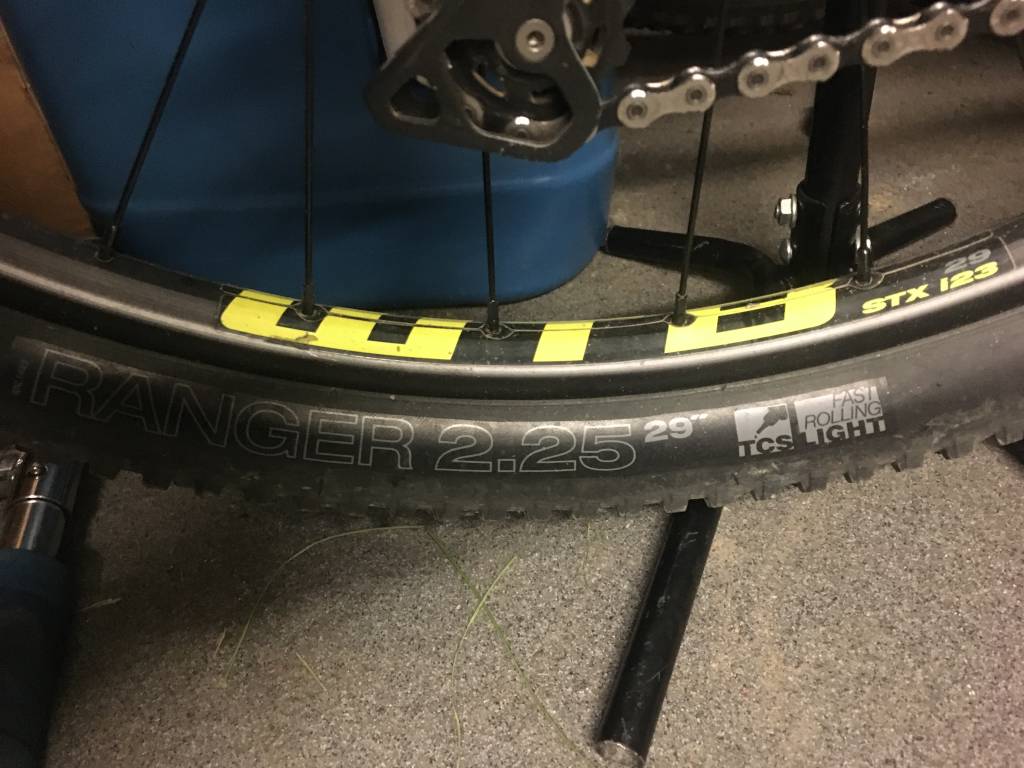

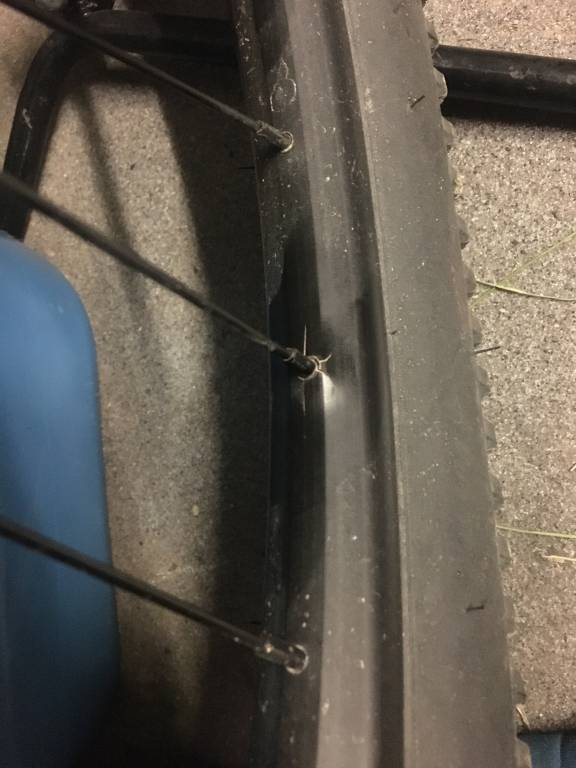

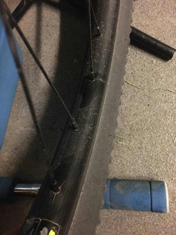

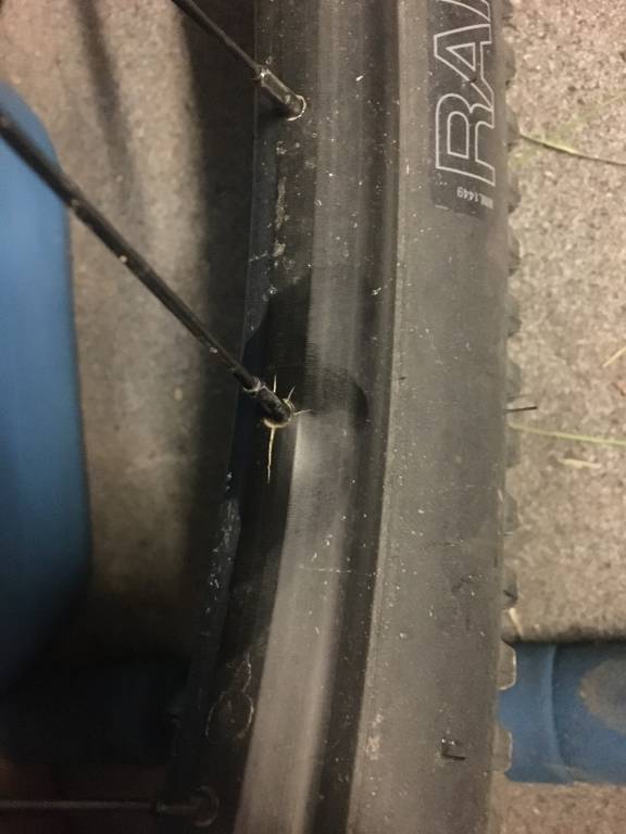

Pawci_o Opublikowano 2 Czerwca 2020 Opublikowano 2 Czerwca 2020 Witajcie, piszę tutaj ponieważ chciałem pokazać Wam uszkodzenia na mojej tylnej obręczy oraz chciał bym prosić o ocenę jej stanu i ewentualne propozycje zmiany. Więc od początku, posiadam od dwóch lat rower Cannondale trail 2 z 2018 roku w rozmiarze XL na kołach 29 ", obręcze: WTB STX TCS i23m 32 hole, tubeless ready, piasty, Formula 110x15 front, Custom BOOST QR Formula rear. Jeszcze w poprzednim sezonie miałem problemy z bębenkiem w tym były wymieniane konusy i naciągane szprychy, jednak jeszcze w tamtym roku pojawiły się pęknięcia na obręczy w okolicach szprych tylko w kilku miejscach co widać na załączonych zdjęciach. jak do tej pory nie powiększają się one - nie dzieje się z nimi nic ale pytanie czy patrząc na wielkość co niektórych należało by pomyśleć o zmianie kół? w tym sezonie założyłem na tą obręcz nową oponę i zalałem mlekiem jednak praktycznie codziennie muszę dopompowywać do tych 33 psi. moja waga w tamtym roku to około 97 kg w tym roku mi się przytyło i obecnie ważę 102 kg ale już rozpocząłem proces redukcji - moj cel to 95 kg. Proszę Was o informację jakie koła teraz warto kupić, chodzi o dobre, lekkie koła z porządną piastą dostosowane do mojej wagi obecnej no i oczywiście w dobrej cenie Podaję link do specyfikacji roweru Cannondale Trail2 Będę Wam wdzięczny za pomoc. Pozdrawiam.
vdcmike Opublikowano 2 Czerwca 2020 Opublikowano 2 Czerwca 2020 Koła na śmietnik, lepiej ich już nie eksploatować bo nie znasz dnia ani godziny... Do 1800-2000zł zamówisz b. przyzwoite DT XM481 (ew. węższe XM421) na 350tkach.
Gość Opublikowano 2 Czerwca 2020 Opublikowano 2 Czerwca 2020 9 minut temu, Pawci_o napisał: czy patrząc na wielkość co niektórych należało by pomyśleć o zmianie kół? Bezwzględnie. Te koła to destrukty i wymieniaj je jak najszybciej.

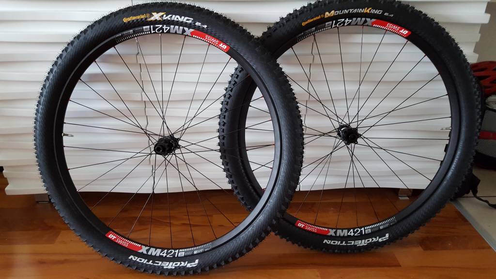

vdcmike Opublikowano 4 Czerwca 2020 Opublikowano 4 Czerwca 2020 (edytowane) Bardzo dobry set Może to pomoże Ci lepiej znieść oczekiwanie... Edytowane 4 Czerwca 2020 przez vdcmike
Pawci_o Opublikowano 4 Czerwca 2020 Autor Opublikowano 4 Czerwca 2020 13 minut temu, vdcmike napisał: Bardzo dobry set Może to pomoże Ci lepiej znieść oczekiwanie... Grrrr - dzięki za fotkę dzięki Mam nadzieje że uszczelnię je taśmą GORILLA TAPE 2,54 cm szerokości, i wentylki również wykorzystam z obecnych kół pewnie we wtorek lub środę w przyszłym tygodniu przyjdą
