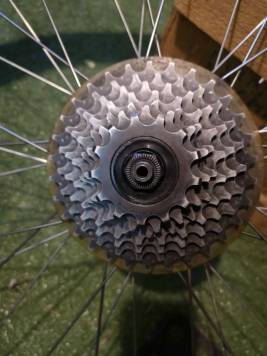

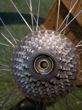

Mam problem z odkręceniem takiej kasety 7s firmy Suntour.
Widocznie otwory na klucz chyba są częścią bębenka ? Próbowałem odkręcić najmniejszy tryb metoda na dwa baciki, ale nie drgnął.
Przy okazji, Jak oceniacie stan trybów ?
Rower to Cycletech Aspen z początku lat 90.
Albo się mylę i jest to wolnobieg.
Ale wolnobieg Suntour na klucz Fr-2 wygląda tak :
Jak dobrze widzę to ostatnia koronka jest z gwintem i to ona trzyma koronki w kupie :) Bacikiem to się odkręca.
Godzinę temu, slink napisał:
Mam problem z odkręceniem takiej kasety 7s firmy Suntour. Próbowałem odkręcić najmniejszy tryb metoda na dwa baciki, ale nie drgnął.Albo się mylę i jest to wolnobieg.
Kaseta
i-img1200x1200-1548066556u2e8k81931732.j
Ostatnio przerabiałem temat z inna tego typu kasetą. Skończyło się na umieszczeniu ściągniętego bębenka w imadle.
Wyglądają w porządku.
