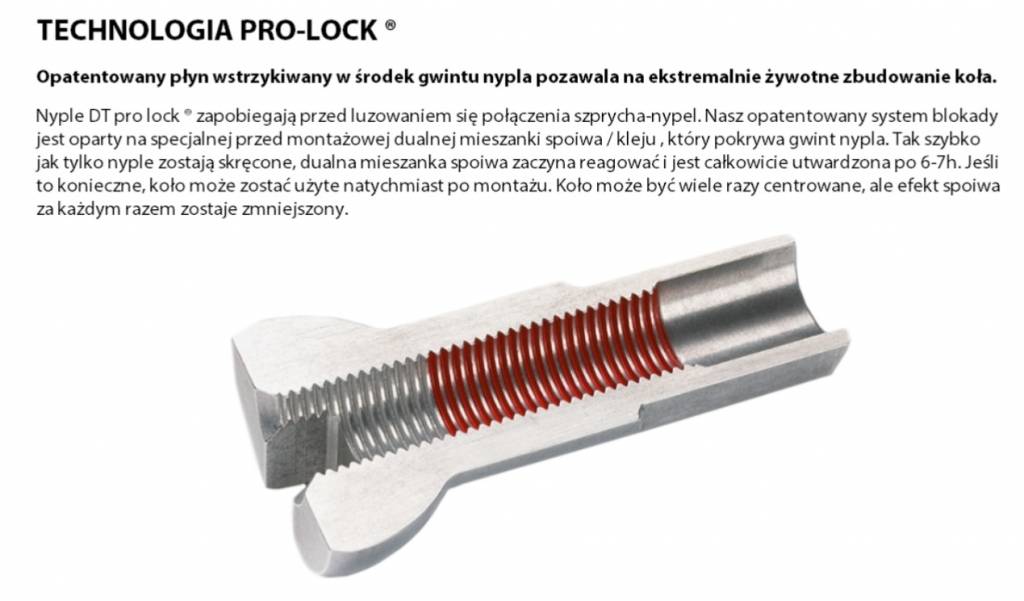

embe Opublikowano 31 Maja 2020 Opublikowano 31 Maja 2020 (edytowane) Pytanie. Czy warto dołożyć te kilka złotych do nypli DT Swiss Pro Lock Squorx Pro Head Alu? Chodzi mi o ten pro lock. Czy może zwykłe nyple alu też zrobią robotę. Mój zestaw to piasta dt swiss 240s 142mm, szprychy dt swiss competition race i obręcz dt swiss x412. Nie zależy mi na oszczędzeniu kilku złotych więc żaden problem dla mnie dołożyć do nich tylko po prostu chciałbym dowiedzieć się więcej o tym pro locku. Edytowane 31 Maja 2020 przez embe
Kruk Opublikowano 31 Maja 2020 Opublikowano 31 Maja 2020 To nic innego jak klej do gwintów i tyle. Moim zdaniem to badziewne nyple ale nie przez budowę czy ten pro lock tylko przez alu do nich użyte. Bardzo miękkie i łatwo się ukręcają, mam je u siebie wiem co piszę. Lepiej kup te: https://www.cyklomania.pl/sapim-nypel-polyax-alu-double-square-secure-lock-czarny-2mm-12mm,id15329.html
