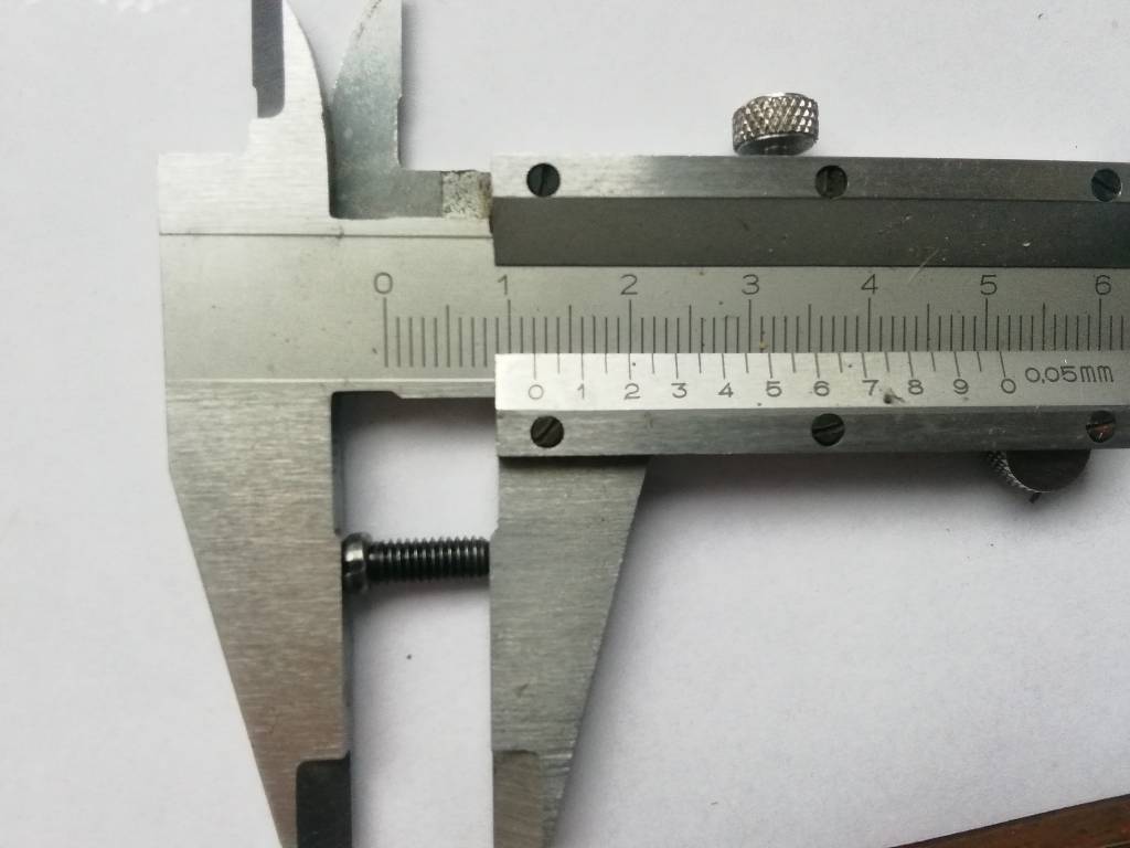

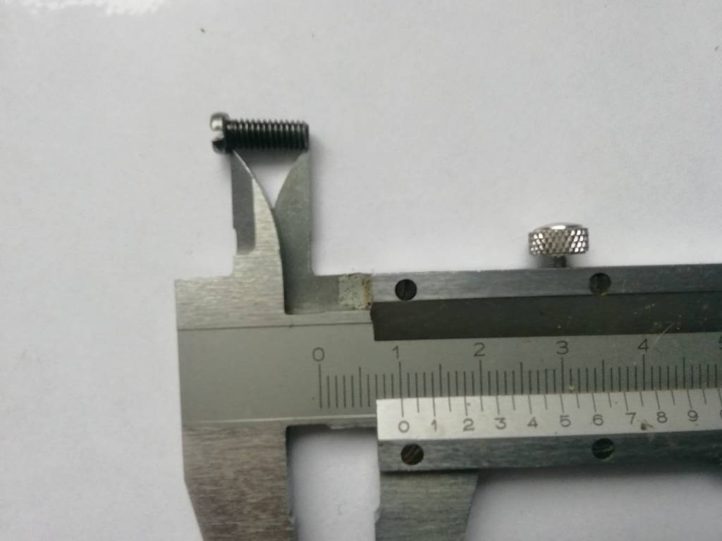

Motke Opublikowano 31 Maja 2020 Opublikowano 31 Maja 2020 W klamkach z serii XT M8000 ma tylko 10 mm.

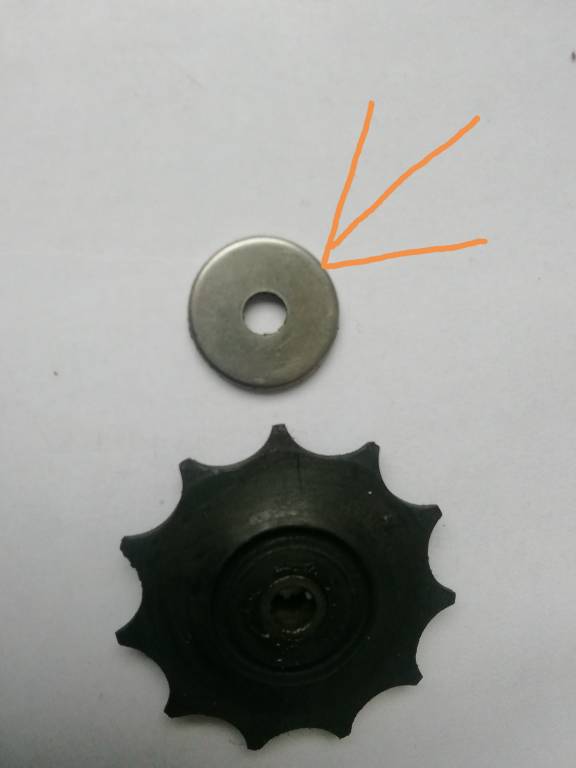

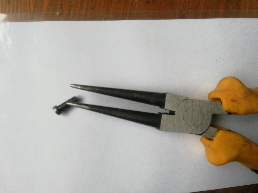

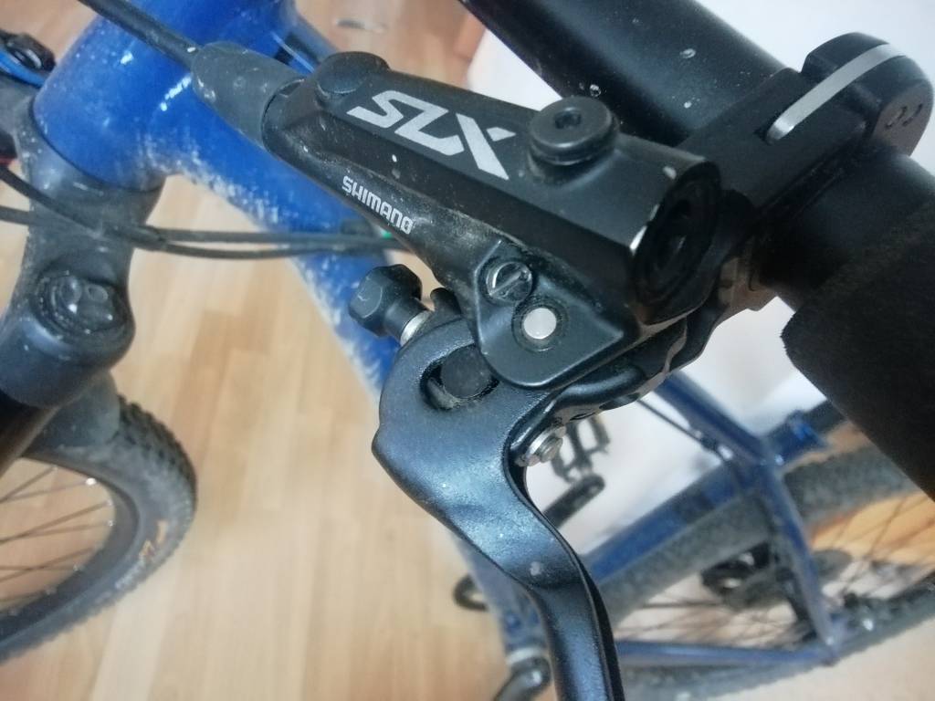

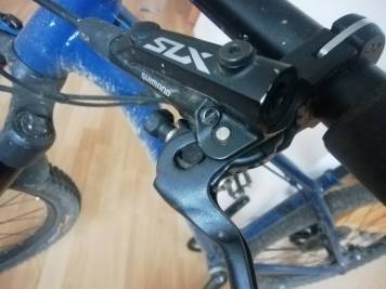

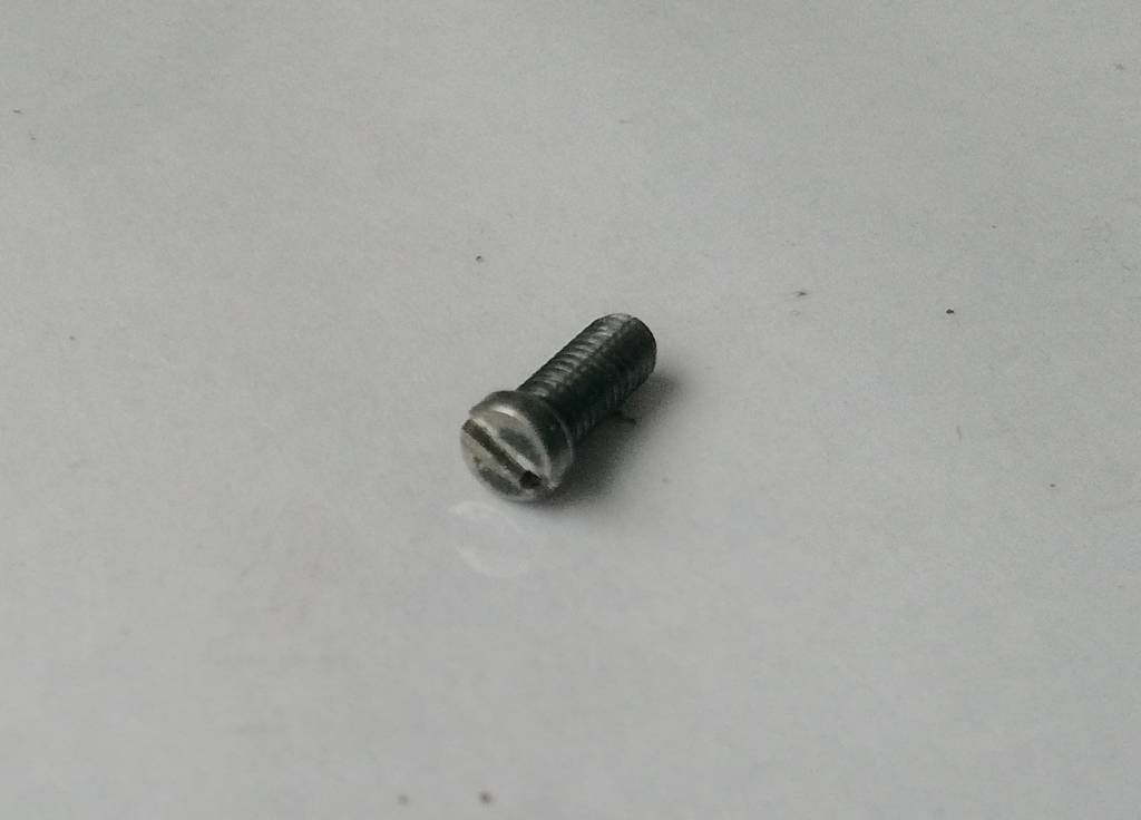

leejoonidas Opublikowano 31 Maja 2020 Opublikowano 31 Maja 2020 Dla ścisłości i wiadomości które mogą być przydatne dla innych długość całkowita tej śruby to 12mm a samego gwintu 10mm. Wkręcenie dłuższej śruby może spowodować uszkodzenie elementu plastikowego układu Free Stroke. Aby tą śrubę wykręcić w hamulcach SLX potrzebne są takie oto szczypczyki. Aby w hamulcach SLX działał w pełni Free Stroke należy tą śrubę wykręcić i naciąć jej łeb i ponownie wkręcić wedle potrzeby i tak oto mamy w pełni działający Free Stroke w hamulcach w których ta funkcja była niedostępna. Dobrze jest też przed ponownym wkręceniem śruby uzupełnić trochę płynu w układzie. Zdarzają się przypadki uszkodzenia, połamania elementu plastikowego odpowiadającego za właściwą pracę układu Free Stroke, taki element można samemu wykonać z czegoś takiego jak element kółeczka przerzutki. Spróbuję kiedyś na ten temat napisać prosty manual jak to zrobić i zmontować. 1
Accent_Szaj Opublikowano 31 Maja 2020 Opublikowano 31 Maja 2020 36 minut temu, leejoonidas napisał: Zdarzają się przypadki uszkodzenia, połamania elementu plastikowego odpowiadającego za właściwą pracę układu Free Stroke, Tu masz dokładnie przypadek połamania tego elementu Dlatego ja uważam,że najbezpieczniej i bez żadnej ingerencji w układ,jest dobić troszeczkę płynu przed dokręceniem odpowietrznika.
Kruk Opublikowano 31 Maja 2020 Autor Opublikowano 31 Maja 2020 Koledzy, to temat o ciekawostce "ulepszającej" hamulce. Jak zgodnie zauważyliście jest to nic innego jak Free Stroe w shimano. Kombinowanie z dłuższą śrubą jest nie wskazane i nic nie daje. 2 godziny temu, leejoonidas napisał: Aby w hamulcach SLX działał w pełni Free Stroke należy tą śrubę wykręcić i naciąć jej łeb i ponownie wkręcić wedle potrzeby i tak oto mamy w pełni działający Free Stroke w hamulcach w których ta funkcja była niedostępna. SLX ma normalnie free stroke po prostu trzeba mieć śrubokręt specjalny lub wykręcić i dać nową na krzyżak lub naciąć faktycznie.
