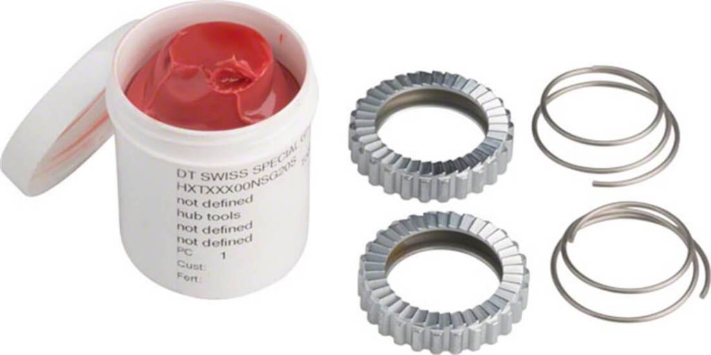

revolta1 Opublikowano 29 Maja 2020 Opublikowano 29 Maja 2020 Jak masz RACHET DT swiss podobno musisz mieć czerwony smar od DT inny nie bardzo zdaje egzamin Ja mam piasty dt 350 w sumie Raz robiłem serwis i użyłem tego smaru i jest wszystko ok
Kruk Opublikowano 29 Maja 2020 Opublikowano 29 Maja 2020 5 minut temu, revolta1 napisał: Jak masz RACHET DT swiss podobno musisz mieć czerwony smar od DT inny nie bardzo zdaje egzamin Hehehe to tylko chwyt marketingowy mam całkowicie inny smar na ratchecie, Klubera, drogi smar jak diabli działa bardzo dobrze. 1
revolta1 Opublikowano 29 Maja 2020 Opublikowano 29 Maja 2020 No ale jak dedykowany jest tańszy?.?.? To przyplaciles he he
Accent_Szaj Opublikowano 29 Maja 2020 Opublikowano 29 Maja 2020 14 minut temu, revolta1 napisał: To przyplaciles he he Haha świetne,ale nie przepłacił,bo kupiliśmy go w 10 osób do łożysk ceramicznych. @Kruk użył go również do piast.Ciekawe też muszę spróbować,bo póki co mam właśnie ten czerwony od DT
Kruk Opublikowano 29 Maja 2020 Opublikowano 29 Maja 2020 Noo ogólnie jak idzie o ratchet to używam Klubera którego ładuje wszędzie gdzie coś trze o coś, tylko do sterów daje PM 600 ale to off top. Wydaję mi się że Kolega ma 3 zapadkowego DT i możliwe że albo się sprężynka rozluźniła na zapadkach, albo się zapadki wyrobiły albo sama bieżnia zapadek.

vdcmike Opublikowano 30 Czerwca 2020 Opublikowano 30 Czerwca 2020 Te 370tki tak mają. Rozumiem, że piszesz o takim sporadycznym zjawisku - strzał jakby łańcuch przeskoczył ale tylko efekt dźwiękowy - bez przepuszczania/przeskakiwania bębenka? Czasami pomaga oliwienie gniazd zapadek. Najlepiej jednak dać tam smaru ale spręzyna trzymajaca zapadki w dt jest jednorazowa (po zdjęciu powinno się ją zastąpić nową).
Kruk Opublikowano 30 Czerwca 2020 Opublikowano 30 Czerwca 2020 Można próbować też dać jakiś zamiennik twardszy aby zapadki pewniej wskakiwały w bieżnie.
