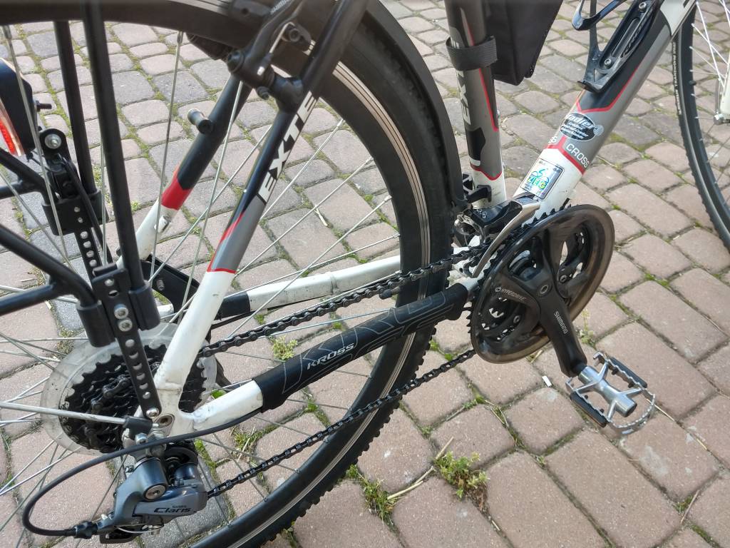

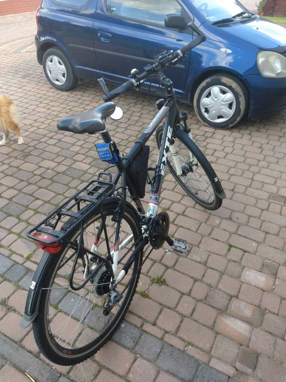

Liskowski20 Opublikowano 28 Maja 2020 Opublikowano 28 Maja 2020 Witam Jestem tutaj nowy, nie jestem pewien czy wybrałem odpowiednia kategorię, nie udało znaleźć się odpowiedzi na mój problem w innych postach. Może moje pytanie jest głupie ale nie znam na nie odpowiedzi więc pytam. Otóż w moim rowerze mam koło z kasetą 7 rzędową na wolnobiegu. Moje pytanie dotyczy tego czy w mojej ramie byłoby możliwe zastosowanie koła, piasty w której zamontowana byłaby kaseta powiedzmy 8/9/10 rzędowa, czy szerokość ramy by na to pozwoliła. Nie wiem czy odpowiednio jasno opisałem mój problem, liczę na pomoc gdyż jestem tylko laikiem amatorem i moja wiedza nie jest tak szeroka.
Accent_Szaj Opublikowano 28 Maja 2020 Opublikowano 28 Maja 2020 9 minut temu, Liskowski20 napisał: Nie wiem czy odpowiednio jasno opisałem mój problem Nie ma żadnych informacji ,jaki masz rower Dodaj najlepiej parę zdjęć. Generalnie wymiana kasety na na większą wiąże się z wymianą paru podzespołów: Piasty,lub koła które ma bębenek na Kasety,a nie wolnobieg Kasety Łańcucha Manetki Raczej nieopłacalne w tańszych rowerach

Liskowski20 Opublikowano 1 Czerwca 2020 Autor Opublikowano 1 Czerwca 2020 W dniu 28.05.2020 o 23:50, Accent_Szaj napisał: Nie ma żadnych informacji ,jaki masz rower Dodaj najlepiej parę zdjęć. Generalnie wymiana kasety na na większą wiąże się z wymianą paru podzespołów: Piasty,lub koła które ma bębenek na Kasety,a nie wolnobieg Kasety Łańcucha Manetki Raczej nieopłacalne w tańszych rowerach Zdaję sobie sprawę, że musiałbym to zrobić, być może za te pieniądze wymienił bym rower na gotowy z lepszym osprzętem. Jednakże sądzę że moja rama jest niezła i szkoda byłoby się jej pozbywać, kiedyś już wymieniałem części na takie Raczej budżetowe. Lubię wiele rzeczy zrobić sam, stąd pytam, jeśli jest możliwość to w niedalekiej przyszłości poraz kolejny bym zrobił przebudowę roweru.
Accent_Szaj Opublikowano 1 Czerwca 2020 Opublikowano 1 Czerwca 2020 52 minuty temu, Liskowski20 napisał: Zdaję sobie sprawę, że musiałbym to zrobić, być może za te pieniądze wymienił bym rower na gotowy z lepszym osprzętem To jak w pełni świadomie do tego podchodzisz,to musisz wymienić: Piastę,lub koło które ma bębenek na Kasety,a nie wolnobieg Kasetę Łańcuch Manetki Jeżeli chcesz więcej niż 9 rzędów, to musisz jeszcze wymienić korbe.
