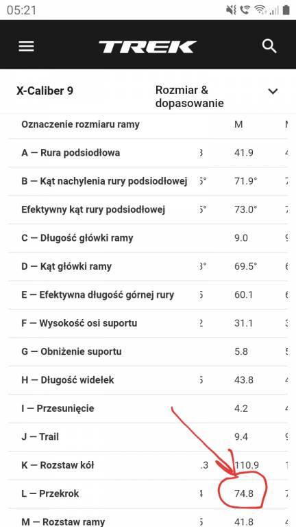

Gość Opublikowano 28 Maja 2020 Opublikowano 28 Maja 2020 Cześć. Mam dokładnie ten sam wzrost co Ty, tylko nogę nieco dłuższą, bo 78. Kilka lat temu miałem podobny dylemat co Ty, ale ostatecznie zdecydowałem się na koło w rozmiarze 29" i do dzisiaj stwierdziłem się już mocno w przekonaniu, ale to był lepszy wybór. Koło 29" ma naprawdę całą masę zalet i warto o to powalczyć. W moim przypadku padło na Treka Superfly - nie sprzedają już tego modelu, ale spadkobiercą jego geometrii jest XCaliber, więc nie dziwię się, że zwrócił Twoją uwagę. Kupiłem właśnie w rozmiarze o którym piszesz, czyli M (17,5"). Skąd Ci wyszło, że tam jest przekrok na 76? Na oficjalnej stronie Treka przy tym modelu stoi 74,8: Ok, wiem że to dalej nie jest za dużo prześwitu, a mi się może tak dobrze mówi, bo mam jeszcze trzy centymetry w zapasie gratis. Ale mimo wszystko wydaje mi się, że mógłby Ci pasować. Jeśli nie planujesz ekstremalnej jazdy, ścigania się w zawodach itp, to uważam, że powinno to jednak spokojnie dawać radę.
Nial Opublikowano 28 Maja 2020 Autor Opublikowano 28 Maja 2020 Jak mam składać to robiłbym to sam. Nie chodzi o idealny tylko o dopasowany. No tak, 74,8, ale to wciąż za dużo.
