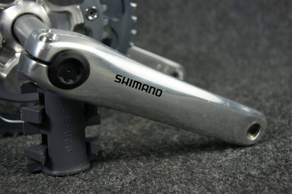

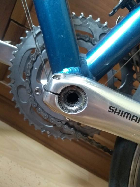

gacusx Opublikowano 27 Maja 2020 Opublikowano 27 Maja 2020 (edytowane) Witam,czy jest możliwośc dokupienia zaślepki lewego ramienia korby Dura Ace R700? Na zdjęciach jej samej znalazłem taką czarną a u mnie wygląda to tak : Edytowane 27 Maja 2020 przez gacusx
Zajop Opublikowano 27 Maja 2020 Opublikowano 27 Maja 2020 https://allegro.pl/oferta/sruba-lewego-ramienia-korby-shiamno-hollowtech-ii-7912487598?utm_feed=aa34192d-eee2-4419-9a9a-de66b9dfae24&utm_source=google&utm_medium=cpc&utm_campaign=_UZSD_pla_sport_turystyka_rowery_akcesoria_TOP_new_sport_bicycles&ev_adgr=Rowery+i+akcesoria&gclid=Cj0KCQjwn7j2BRDrARIsAHJkxmxNuwC5Vp_6GhLstg2dgNcexnkCcUFhAH4tZhH9AsOg6fKBjqFY-pMaAu6sEALw_wcB
gacusx Opublikowano 27 Maja 2020 Autor Opublikowano 27 Maja 2020 13 minut temu, Zajop napisał: https://allegro.pl/oferta/sruba-lewego-ramienia-korby-shiamno-hollowtech-ii-7912487598?utm_feed=aa34192d-eee2-4419-9a9a-de66b9dfae24&utm_source=google&utm_medium=cpc&utm_campaign=_UZSD_pla_sport_turystyka_rowery_akcesoria_TOP_new_sport_bicycles&ev_adgr=Rowery+i+akcesoria&gclid=Cj0KCQjwn7j2BRDrARIsAHJkxmxNuwC5Vp_6GhLstg2dgNcexnkCcUFhAH4tZhH9AsOg6fKBjqFY-pMaAu6sEALw_wcB tylko chyba nie do tego modelu
Kruk Opublikowano 27 Maja 2020 Opublikowano 27 Maja 2020 Mało ważne, w środku jest ten sam gwint, shimano swoich osi 24mm w korbach od lat nie zmienia. 1
gacusx Opublikowano 27 Maja 2020 Autor Opublikowano 27 Maja 2020 Czyli jeśli kupię tą co podesłał kolega to będzie pasować? I jak ją wkręcę to ona właściwie nie robi zbytniej różnicy oprócz tego ,że zamyka dojście do środka?
Kruk Opublikowano 27 Maja 2020 Opublikowano 27 Maja 2020 Wpierw to musisz wykręcić ten urwany gwint co został w korbie, a dopiero potem wkręcać nową Ta plastikowa śruba ma tylko kasować luz na suporcie nic więcej, jej się mocno nie przykręca, nawet piszę 1-1,8 Nm to jest nic. Śruby w ramieniu korby mają za zadanie trzymać korbę w ryzach. 1
gacusx Opublikowano 27 Maja 2020 Autor Opublikowano 27 Maja 2020 10 minut temu, Kruk napisał: Wpierw to musisz wykręcić ten urwany gwint co został w korbie, a dopiero potem wkręcać nową Ta plastikowa śruba ma tylko kasować luz na suporcie nic więcej, jej się mocno nie przykręca, nawet piszę 1-1,8 Nm to jest nic. Śruby w ramieniu korby mają za zadanie trzymać korbę w ryzach. Właśnie próbowałem i jest luźno wkręcony także nawet i palcami pójdzie.. No właśnie brakowało mi też wyjasnienia tego do czego służy taka śruba, ale w takim razie zamówię tą,którą wysłał kolega wyżej a póki co będę jeździć bez niej. Dzięki za pomoc chłopaki
Zajop Opublikowano 27 Maja 2020 Opublikowano 27 Maja 2020 luzujesz 2 śrubki imbusowe trzymające ramię korby, później wkręcasz tą plastikową śrubkę z wyczuciem, żeby skasować luzy i dokręcasz imbusy.
