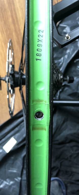

JacekPlacek Opublikowano 27 Maja 2020 Opublikowano 27 Maja 2020 Ze względu na obłożenie serwisów rowerowych sam postanowiłem się poedukować i zrobić tubeless w Meridzie Big.Seven 500 (2018). Opony są TR, obręcze chyba też, choć już opisu tego rocznika na stronie producenta nie ma. Mam pytanie - na kołach jest taki zielony plastik. Nie jest to taśma, ale szczelnie pokrywa całe wnętrze. Pytanie - czy na to powinienem nałożyć jeszcze taśmę, czy tak faktycznie wygląda fabrycznie przygotowane koło TR i nic więcej nie trzeba? Na niektórych filmikach widać, że polecana jest druga warstwa taśmy, żeby opona lepiej się uszczelniała, ale taśma jest cienka, a ten plastik zdecydowanie grubszy jest. Nie będzie za grubo?
CoolBreeze Opublikowano 27 Maja 2020 Opublikowano 27 Maja 2020 (edytowane) Ta zielone taśma, to nie taśma tubeless. Musisz ją usunąć, dokładnie wyczyścić i odtłuścić obręcz. Następnie oklejasz ją odpowiednią taśmą TR. No i pamiętaj też o wentylu TR i mleku. Ogólnie zapraszam do poniższego wątku. Dużo wskazówek tam znajdziesz.: https://forum.szajbajk.pl/topic/13110-tubeless-jak-zrobić-samemu/ Edytowane 27 Maja 2020 przez CoolBreeze
JacekPlacek Opublikowano 27 Maja 2020 Autor Opublikowano 27 Maja 2020 To zielone to plastik, nie taśma. Pewien jesteś, że to trzeba wyłamać? Wątek znam. Zestaw mam (mleczko, wentyle, taśmę). Nie jestem pewien tylko tego plastiku.
Kruk Opublikowano 27 Maja 2020 Opublikowano 27 Maja 2020 Tak to jest zwykła opaska na obręcz nie Tubeless. To trzeba zdjąć przed montażem taśmy i dobrze odtłuścić obręcz.
CoolBreeze Opublikowano 27 Maja 2020 Opublikowano 27 Maja 2020 28 minut temu, JacekPlacek napisał: To zielone to plastik, nie taśma. Pewien jesteś, że to trzeba wyłamać? Wątek znam. Zestaw mam (mleczko, wentyle, taśmę). Nie jestem pewien tylko tego plastiku. Tak, jestem pewien. U siebie miałem taką opaskę (dzieki @Kruk za podpowiedź - słowo mi uciekło) w kolorze białym. Niczego ona nie uszczelnia. To taka "podkładka" pod dętkę. 1
