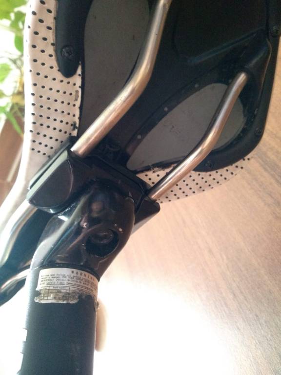

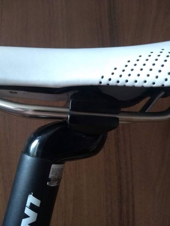

Accent_Szaj Opublikowano 27 Maja 2020 Opublikowano 27 Maja 2020 Godzinę temu, gacusx napisał: nie ma dziury po środku To może być główną przyczyną rzeczonego bólu. Fakt zawsze lepiej spróbować z regulacją. Najlepiej zrób zdjęcie i napisz jeszcze jaką masz sztyce.Chodzi o możliwości jej regulacji
kaido2 Opublikowano 27 Maja 2020 Opublikowano 27 Maja 2020 (edytowane) 1 godzinę temu, gacusx napisał: Siodełko posiadam stockowe z roweru GIANT DEFY 4 Czyli Velo. Czub siodła zatem w dół, sztyca lekko w górę. Pod warunkiem, że dolny chwyt jest prawidłowo ustawiony. Edytowane 27 Maja 2020 przez kaido2
gacusx Opublikowano 27 Maja 2020 Autor Opublikowano 27 Maja 2020 2 godziny temu, kaido2 napisał: Czyli Velo. Czub siodła zatem w dół, sztyca lekko w górę. Pod warunkiem, że dolny chwyt jest prawidłowo ustawiony. Spróbuję z kątęm a co do prawidłowości ustawienia dolnego chwytu to o co chodzi? Nie mam zbyt wysuniętych klamkomanetek. 2 godziny temu, Accent_Szaj napisał: To może być główną przyczyną rzeczonego bólu. Fakt zawsze lepiej spróbować z regulacją. Najlepiej zrób zdjęcie i napisz jeszcze jaką masz sztyce.Chodzi o możliwości jej regulacji
Accent_Szaj Opublikowano 27 Maja 2020 Opublikowano 27 Maja 2020 @gacusxMasz prawie idealny poziom.Przód trzeba dać do dołu,ale stopniowo(Po pół mm) Kieruj się tym,że im bardziej pochylisz do przodu,tym bardziej odciążasz zad,ale obciążasz nadgarstki.Musisz znaleźć złoty środek
