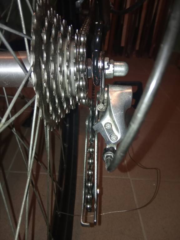

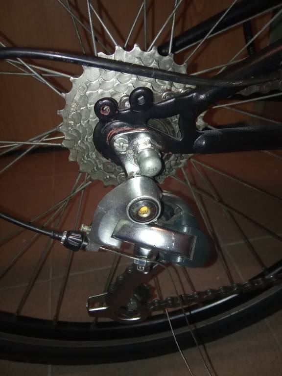

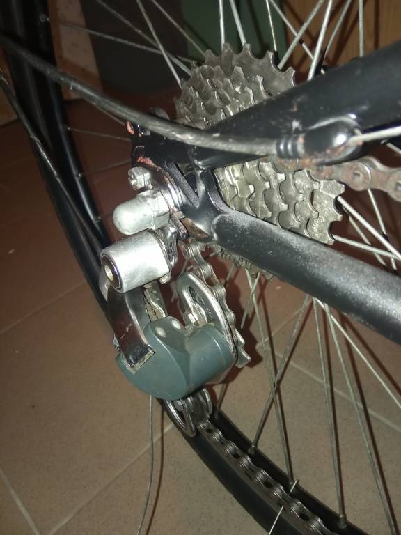

elvis07 Opublikowano 26 Maja 2020 Autor Opublikowano 26 Maja 2020 Nie wiem o który hak dokładnie chodzi proszę o wybaczenie ale przesyłam zdjęcia jak to wszystko wygląda Chodzi mi o 3 zdjęcia przerzutka nie jest prosto z pierwszą koronką jak mówiłem nie mogę tego ustawić bo regulacja nie działa
Kruk Opublikowano 26 Maja 2020 Opublikowano 26 Maja 2020 Aaa to stary rower i stara przerzutka...Hak masz między przerzutka a ramą i to on może być krzywy aaale przy takim leciwym sprzęcie to może i sama przerzutka być już zmęczona.
elvis07 Opublikowano 26 Maja 2020 Autor Opublikowano 26 Maja 2020 To więc co mam robić wymiana przerzutki rozwiąże problem jeśli tak to kupić przerzutkę na śrubę czy na hak bo tak szczerze przerzutka na hak mnie denerwuję bo trzeba koło ustawiać prosto a tak w ogóle można tu przykręcić przerzutkę na śrubę
Kruk Opublikowano 26 Maja 2020 Opublikowano 26 Maja 2020 Każda przerzutka jest na hak. Z tym że normalna rama ma hak wkręcony w ramę i osobne przerzutkę a tutaj rama nie ma jak zamontować haka do przerzutki. https://allegro.pl/oferta/przerzutka-tylna-shimano-tourney-rd-ty500b-6-7-8rz-7372529990 nie znajdziesz nic lepszego na taki stary system montażu a i szkoda więcej inwestować w taki rower.
elvis07 Opublikowano 26 Maja 2020 Autor Opublikowano 26 Maja 2020 https://allegro.pl/oferta/przerzutka-tylna-shimano-tourney-ty-300-z-hakiem-7621643937?fromVariant=7685981193 A ta może być bo nie chce więcej kasy inwestować w ten rower
elvis07 Opublikowano 26 Maja 2020 Autor Opublikowano 26 Maja 2020 (edytowane) Jak sprawdziłem na kasecie lub wolnobiegu sam nie wiem czy to kaseta czy wolnobieg jak wiadomo ma 7 rzędów największa zębatka ma 28T a najmniejsza 14T a korba to 42-34-24 więc ta przerzutka chyba będzie pasować Edytowane 26 Maja 2020 przez elvis07
