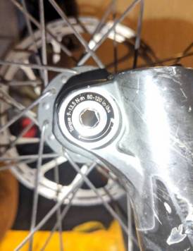

Witam.
Mam problem z odkręceniem sztywnej osi w przednim kole.
Ośka ani drgnie, a zaczął się już gwint wyrabiać. Na dodatek przekręciłem 1 klucz i teraz wygląda jak twister.
Ktoś ma jakieś rady, jak to odkręcić?
No i w którą stronę, bo już straciłem wiarę w to, że wiem w którym kierunku powinienem kręcić.
IMG_20200523_213108.jpg Edytowane przez Malina57
Najlepiej zrób zdjęcia
18 minut temu, Malina57 napisał:
Sztywna oś 15mm na imbusa.
Ale chyba ktoś ją wyprodukował...
Oś od amortyzatora Rock Shox Recon
To zwykła śruba wiec nie ma tu filozofii. Po prostu się zapiekło o ile kręcisz w dobrą stronę czyli w lewo jak się chce odkręcić. Psiuknij z drugiej strony osi na całą noc WD40 czy polej naftą i próbuj. Tylko porządnym kluczem a nie szajsem z plasteliny.
  • Lubię to! 2
Odkręcasz w lewo,czyli odwrotną niż jest strzałka na osi.
Dokładnie. Dobry klucz to podstawa.
Jak sobie nie poradzisz to podejdź do serwisu samochodowego za piwo Ci pewnie odkręcą ;)
Wpierw w łapę gumowy czy lepiej plastikowy młotek, ostukać oś z lewej i prawej strony, potem dobry klucz i jazda.
Na drugi raz ja odkręcisz daj cienki film smaru na gwint i oś.

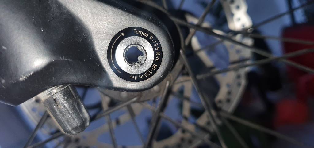

Witam wszystkich mam na imię Łukasz.
Jestem tu nowy więc proszę o wyrozumiałość;). Również mam problem z tym gwintem lecz moja usterka polega na tym, że przekręciłem gniazdo imbusa po w sumie nie mocnym dokręceniu kluczem dynamometrycznym gwint się tak zaciął ,że po ponownej próbie odkręcenia  przekręciłem gniazdo ( ustawiłem moment obrotowy na 13Nm ale nie odblokowałem zabezpieczenia z tyłu klucza 🙉, czekając na przeskok w grzechotce dokręciłem ale juz mi się wydawało za mocno...ehhh). Teraz to przy awari będzie trzeba użyć wiertarki i rozwiercać chyba. Czy macie jakieś inne pomysły poza wd40 i obijaniem plastikowym młotkiem. Może nabić torxa i próbować  odkręcać po namaczaniu wd40 i obiciu?
Z góry dziękuję za wszystkie podpowiedzi.
Pozdrawiam.
Otwórz butelkę z coca colą, podgrzej do ok 40⁰ C, polej tym gwinty, pszczelej ok 1h, w uszkodzona główkę śruby wbij porządnego TORXA i odkręć
  • Pomógł 1
