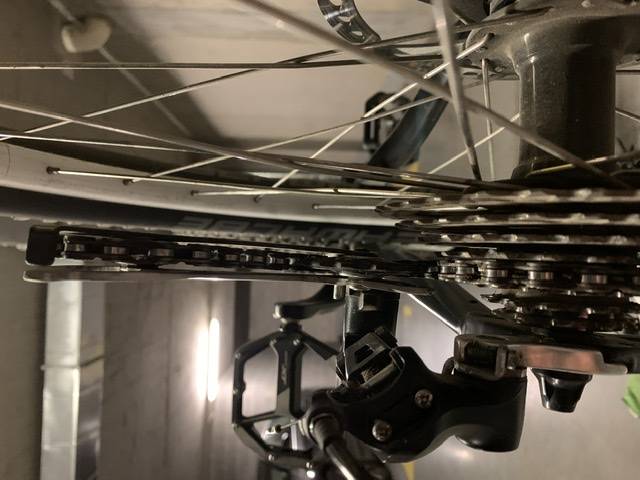

mike_cz Opublikowano 23 Maja 2020 Opublikowano 23 Maja 2020 Cześć, Proszę o poradę. Zauważyłem dzisiaj że wózek od przerzutki nie jest równolegle w osi trybów kasety (dół wózka jest bliżej kasety niż góra). Nie wiem czy tak było czy tylko teraz zauważyłem. Przerzutka zmienia biegi prawidłowo. Jedynie lekko słychać pracę łańcucha i to skłoniło mnie do drążenia tematu. Czy to tak ma być czy jakoś to regulować? mike
eathan Opublikowano 23 Maja 2020 Opublikowano 23 Maja 2020 Zacznij od sprawdzenia czy hak przerzutki jest prosty. Na tym zdjęciu widać, że jest krzywy. Po haku sprawdź wózek przerzutki.

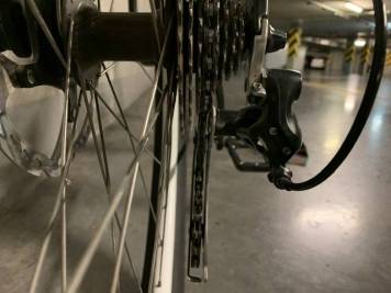

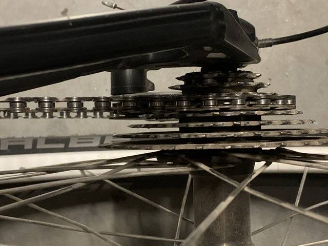

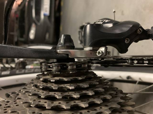

mike_cz Opublikowano 23 Maja 2020 Autor Opublikowano 23 Maja 2020 (edytowane) Może zdjęcie trochę niefortunne. Sprawdziłem hak - prosty i solidnie skręcony z ramą. Wózek na moje oko też prosty tylko lekko właśnie dołem przesunięty w stronę kasety. Lekko ciągnąc dół wózka na zewnątrz można go ustawić w osi ale wraca do swojej pozycji. Zastanawiam się czy jest jakaś śruba która to reguluje. Dodaje kilka zdjęć , może na nich lepiej będzie widać. Zwłaszcza na zdjęciu "od góry" widać że dół łańcucha nie jest w linii z górą. m. Edytowane 23 Maja 2020 przez mike_cz
Accent_Szaj Opublikowano 23 Maja 2020 Opublikowano 23 Maja 2020 Zainstaluj sobie w telefonie poziomicę i sprawdź. Kolejna rzecz,co się dzieje,że chcesz w ogóle coś z tym robić?Przecież nie zaczęło źle przerzucać.Może to zwykłe złudzenie optyczne 3 godziny temu, mike_cz napisał: Jedynie lekko słychać pracę łańcucha Przesmaruj łańcuch i sprawdź jego wyciągnięcie przymiarem.
mike_cz Opublikowano 23 Maja 2020 Autor Opublikowano 23 Maja 2020 6 minut temu, Accent_Szaj napisał: Zainstaluj sobie w telefonie poziomicę i sprawdź. Kolejna rzecz,co się dzieje,że chcesz w ogóle coś z tym robić?Przecież nie zaczęło źle przerzucać.Może to zwykłe złudzenie optyczne Przesmaruj łańcuch i sprawdź jego wyciągnięcie przymiarem. Tak jak pisałem nic się nie dzieje ale oglądając filmy instruktażowe z regulacją przerzutki, i w innych rowerach, widziałem że powinna być w linii. Wydaje mi się że to skrzywienie może powodować trochę glosniejszą pracę łańcucha. Łańcuch był czyszczony i smarowany.
Kruk Opublikowano 23 Maja 2020 Opublikowano 23 Maja 2020 Niestety tak się nie sprawdza "prostoty" haka, na oko nie zauważyć krzywizny, podejdź do serwisu niech narzędziem sprawdzą. Druga sprawa to luz na piwotach pantografu, niskie grupy przerzutki, lubią łapać na nich duży luz, ale ogóle luz jest nawet w xtr.
Accent_Szaj Opublikowano 23 Maja 2020 Opublikowano 23 Maja 2020 35 minut temu, mike_cz napisał: nic się nie dzieje To jak nic się nie dzieje,to zostaw. Sprawdzałeś długość łańcucha,czy nie jest wyciągnięty? To może być przyczyną.Tak jak pisałem powyżej na oko nie sprawdzisz,czy jest OK

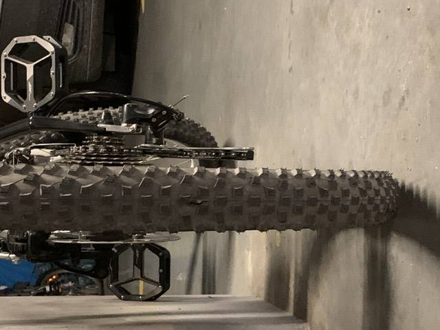

mike_cz Opublikowano 23 Maja 2020 Autor Opublikowano 23 Maja 2020 (edytowane) Godzinę temu, Accent_Szaj napisał: To jak nic się nie dzieje,to zostaw. Sprawdzałeś długość łańcucha,czy nie jest wyciągnięty? Sprawdzałem, dużo mniej niż 50%. Wygląda jak nowy. Zresztą ma przejechane <1500km. Wyczyściłem przerzutkę, wyregulowalem min i max. Działa ok więc zostawiam. Zrobilem jeszcze jedną fotkę i wygląda że ustawia się w linii (przynajmniej mniej więcej Dzięki za porady. M. Edytowane 23 Maja 2020 przez mike_cz
