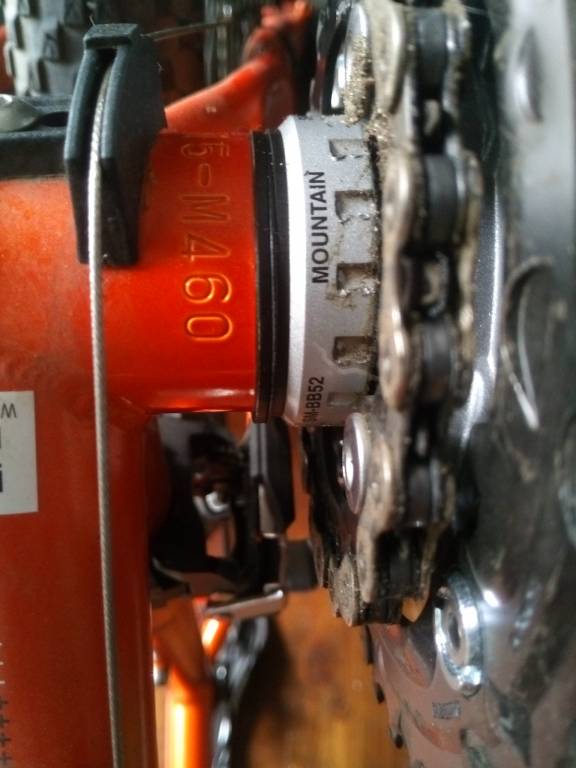

seba Opublikowano 23 Maja 2020 Opublikowano 23 Maja 2020 Część, czy to normalne że plastikowe podkładki są ściśnięte tak jak na tym zdjęciu? Pierwszy raz przykrecalem hollowtech z plastikowymi podkładkami.
Accent_Szaj Opublikowano 23 Maja 2020 Opublikowano 23 Maja 2020 6 godzin temu, seba napisał: z plastikowymi podkładkami. Ja miałem u siebie alu,a u Ciebie to może karbon Tak na poważnie,to fakt trochę je przycisnęło. Support musi być dokręcony dość mocno 40Nm stąd takie zmiażdżenie .Sprawdź,czy jest dalej mocno dokręcony.Jak tak i Ci to przeszkadza,to wymień je na aluminiowe
Gość Opublikowano 23 Maja 2020 Opublikowano 23 Maja 2020 40 Nm to na kasete idzie. Może kwadrat albo octalink ale aluminiowych misek bym tak mocno nie przykręcał. Miski zewnetrzne nie wymagają aż 40 Nm. Dokręcam na oko z siłą 10 Nm i nigdy nie miałem problemów.
Accent_Szaj Opublikowano 23 Maja 2020 Opublikowano 23 Maja 2020 7 minut temu, PrzeLuka napisał: nie wymagają aż 40 Nm. Widzisz wziąłem to od @SzajBajk z filmiku i tak stosowałem. 6:14 w tym filmie
Gość Opublikowano 23 Maja 2020 Opublikowano 23 Maja 2020 Ja wiem i podajesz prawdziwe informacje. Shimano podaje 35-50 Nm (octalink nawet 70 Nm) ale nie widzę potrzeby dokręcania misek aż tak mocno.
Accent_Szaj Opublikowano 23 Maja 2020 Opublikowano 23 Maja 2020 1 minutę temu, PrzeLuka napisał: Shimano podaje 35-50 Nm ( To spoko,bo już spanikowałem,że przesadziłem 13 minut temu, PrzeLuka napisał: Dokręcam na oko z siłą 10 Nm i nigdy nie miałem problemów
Gość Opublikowano 23 Maja 2020 Opublikowano 23 Maja 2020 35 minut temu, Accent_Szaj napisał: To spoko,bo już spanikowałem,że przesadziłem Sam ciut zgłupiałem i musiałem się upewnić 😁 A wracając do tematu... @seba jakie dałeś tam podkładki? 2 x 2,5 mm i 0,7 mm?
seba Opublikowano 23 Maja 2020 Autor Opublikowano 23 Maja 2020 45 minut temu, PrzeLuka napisał: Sam ciut zgłupiałem i musiałem się upewnić 😁 A wracając do tematu... @seba jakie dałeś tam podkładki? 2 x 2,5 mm i 0,7 mm? Jeśli dobrze pamiętam to tak jak piszesz (rozmiar) są trzy, wcześniej wymieniałem tylko supporty szosowe i zdziwiłem się że te plastikowe podkładki MTB tak się zachowują. Zakładam że nie ma się czym przejmować.
Gość Opublikowano 23 Maja 2020 Opublikowano 23 Maja 2020 Po napędowej czyli prawej mają być dwie 2,5 mm. Po lewej jedna 2,5 mm. Reasumując 5 mm po prawej i 2,5 po lewej. Wyjmij tą 0,7 z prawej strony.
seba Opublikowano 23 Maja 2020 Autor Opublikowano 23 Maja 2020 (edytowane) 21 minut temu, PrzeLuka napisał: Po napędowej czyli prawej mają być dwie 2,5 mm. Po lewej jedna 2,5 mm. Reasumując 5 mm po prawej i 2,5 po lewej. Wyjmij tą 0,7 z prawej strony. Sorry, to nie były 2,5. Tam jest 1,8, 0,7 i 2,5. Edytowane 23 Maja 2020 przez seba
