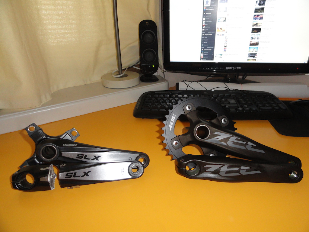

czarnyblack Opublikowano 23 Maja 2020 Opublikowano 23 Maja 2020 (edytowane) Witam, Jestem na etapie poszukiwania korby. Na rowerze będę trochę skakał i potrzebuję ochrony zębatki, żeby czasem blat na korbie nie dostał strzała jakimiś burkiem, barierką, itp. Będę miał przerzutkę Shimano Zee, kasetę 10s, 11-40, albo 11-42 (Zee podejdzie, sprawdzałem już to), zębatka przód najprawdopodobniej 32t. Cenowo chciałbym żeby korba z blatem wyszła mnie jakoś do 400zł. Wagowo odpowiada mi SLX. Z tym, że nie da się do niego zamontować rockringa. W ramie mam mocowanie ISCG 05, można tam zamontować osłonę. Pytanie tylko, czy będzie ona tak samo skuteczna jak rockring? Macie może do polecenia jakąś lekka korbę pod rockring lub jeżeli mocowanie ISCG 05 jest tak samo skuteczne jak rockring, to czy poza SLX powinienem jeszcze brać coś pod uwagę? Edytowane 23 Maja 2020 przez czarnyblack
Gość Opublikowano 23 Maja 2020 Opublikowano 23 Maja 2020 Lekka i do stylu jazdy jaki preferujesz trochę się gryzą. Taka korba ma być mocna. W zasadzie każda korba 3rzędowa przyjmie RR. W grupie ZEE masz korbę 1rzedową przystosowaną do RR.
czarnyblack Opublikowano 23 Maja 2020 Autor Opublikowano 23 Maja 2020 Widziałem korbę ZEE, ale waga trochę odstrasza. Rower nie będzie katowany, ale jakieś delikatne skakanie będzie wchodziło w grę, a przy czymś takim nietrudno o strzał w zębatkę. Myślę, że SLX spełni moje wymagania. A ktoś miał okazję korzystać z osłony na mocowanie ISCG 05?

Gość Opublikowano 28 Maja 2020 Opublikowano 28 Maja 2020 Zamiast korby w systemie Hollowtech 2 (ramiona korby puste w środku) bierz taką w systemie 2 Piece Crankset (ramiona korby kute). Sztywna oś występuje w oby systemach. Przykład 2PC to właśnie ZEE. Alternatywa? Może MT300 ale głowy nie dam, że wytrzyma. Albo chcesz trwałej i solidnej korby albo redukcji masy. SLX jest grupą osprzętu do XC a nie do cieżkich zastosowań. Sam dostarczyłeś dowód tego co stać się może. Zastanów się co jest dla Ciebie ważniejsze zęby (Twoje zęby) czy "fajna korba".
