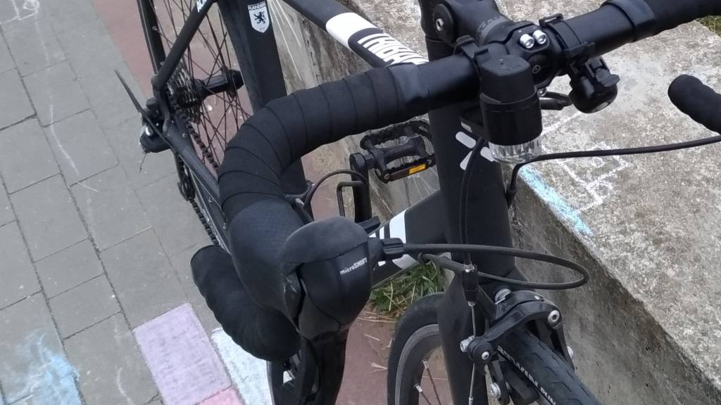

Specyfikacja ogólnie znana, zlepek firm BTwin, Shimano, Sunrace, microShift i KMC. Napęd tworzy trzyrzędowa korba i ośmiorzędowa kaseta. Carbonowe golenie widelca, waga roweru 10,5 kg. Specyfikacja endurans.
Sportu nie uprawiam, służy mi do komunikacji i rekreacji. Zakup spontaniczny, poprzednio miałem rower Wigry3 i nie jeździłem od końca lat osiemdziesiątych.

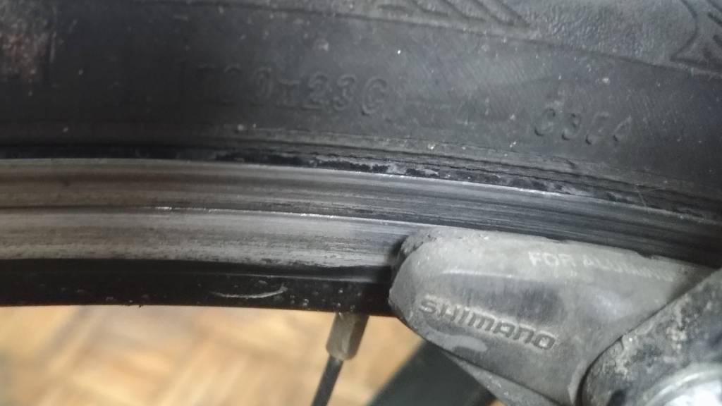

Przejechałem nim 10 tyś km, wymaga wymiany obręczy i szprych tylnego koła, niedawno źle przejechałem obok odstającej studzienki i wygięło mu w środku rant. Zużyła się manetka microShift 8rz na drugim biegu, ale nie jest to pierwsza potrzeba.
Podsumowując, jako że rower mi się zwrócił finansowo i podróżuje się nim przyjemnie warto było go kupić dla samego fanu, dla oderwania się od codziennych przyzwyczajeń które co nieco nudzą powtarzalnością. Daję mu pięć gwiazdek na pięć.

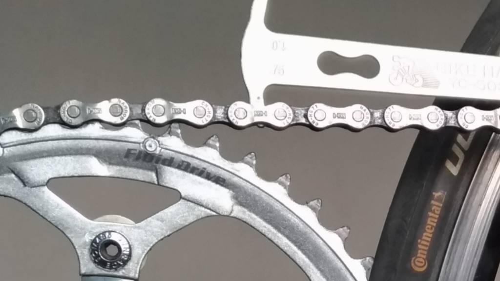

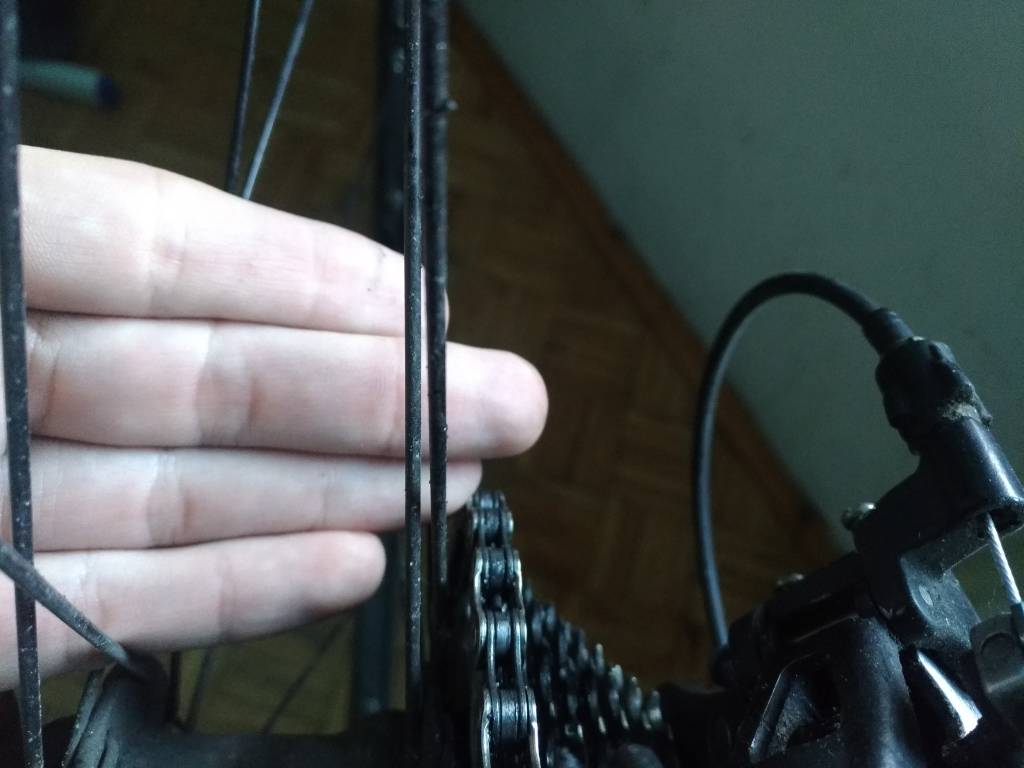

Z biegami ok. Winowajcą był łańcuch który klekotał na przekosie przy dobrym ustawieniu wózka. Po 300 km pracy.
Na fot. Hg71 przetrwał 2500 km ale był cichy do samego końca. Klekot to X8 KMC.
Obręcz wygięta i niemal przecięta.

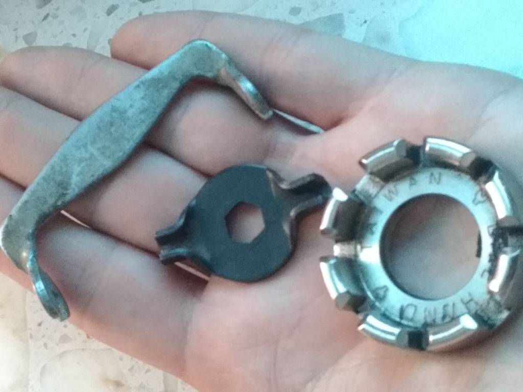

Mankamentów nie widzę, jedynie nyple poluzowały się po tysiącu kilometrów, ten rower trzeba kupować od razu z kluczem do szprych i zacząć dokręcać pod sklepem.

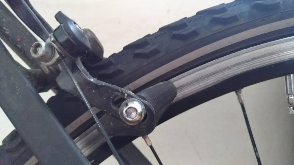

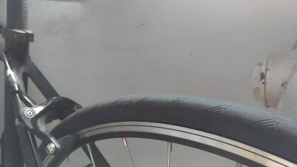

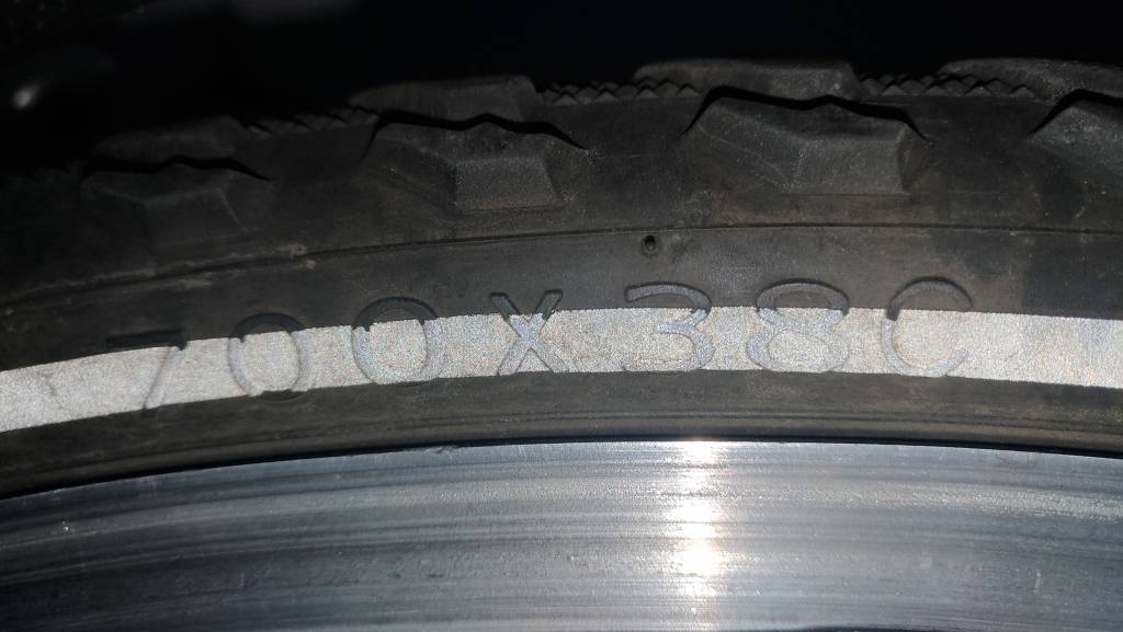

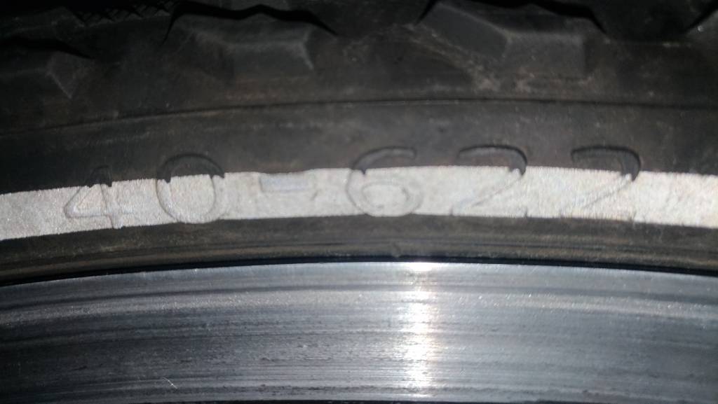

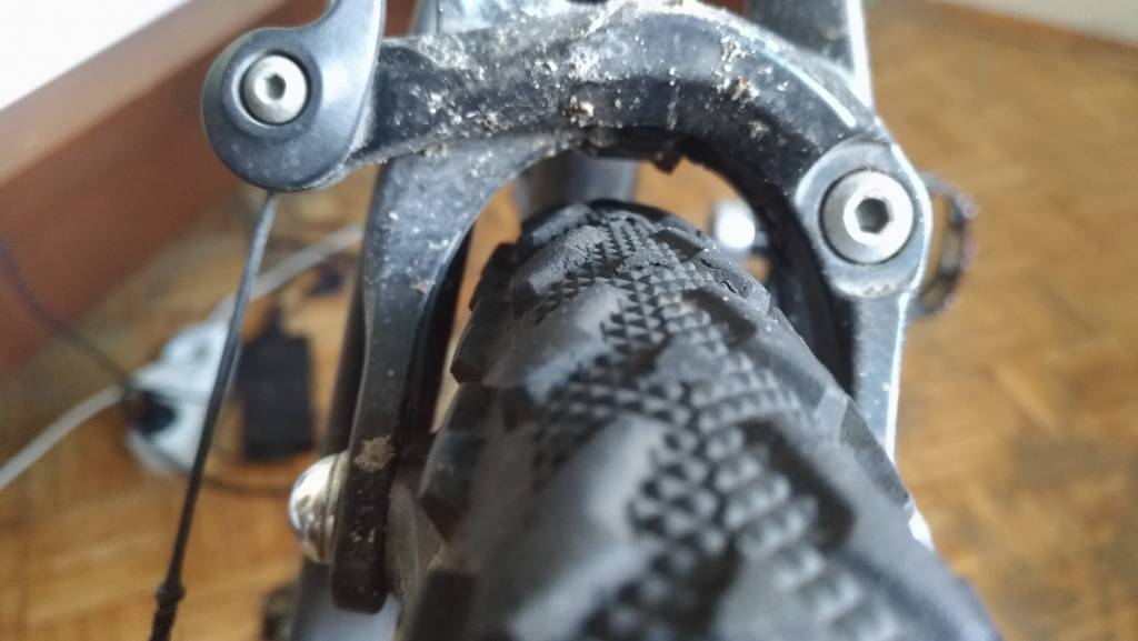

Na dużych oponach nie jeździłem ale miałem okazję przymierzyć dla oka.
P_20200710_183929_vHDR_On.jpg P_20200710_190809_vHDR_On.jpg P_20200710_190837_vHDR_On.jpg

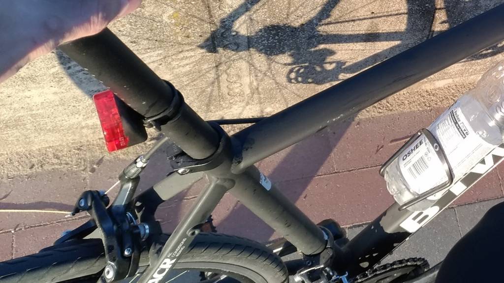

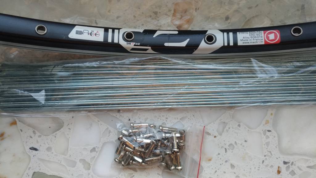

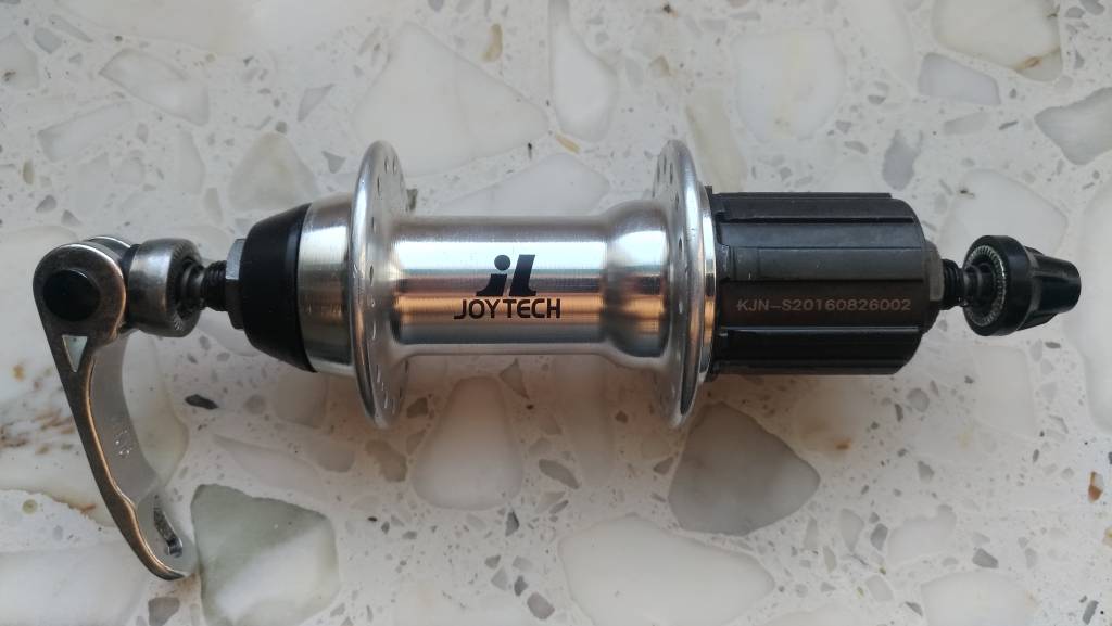

Swoje koło zastępcze zbudowałem z takich części, wszystko jak najtaniej do przecież taniego roweru. Najdziwniejsze dla was byłyby szprychy, z nyplem kosztowały 80gr, te tribanowskie to ajronmeny przy nich, mimo to, przy mocnym naprężeniu koło jest cacy, tribanowskie miałem splecione bez skrzyżowania ich ze sobą, więc jakie tam one z plasteliny.

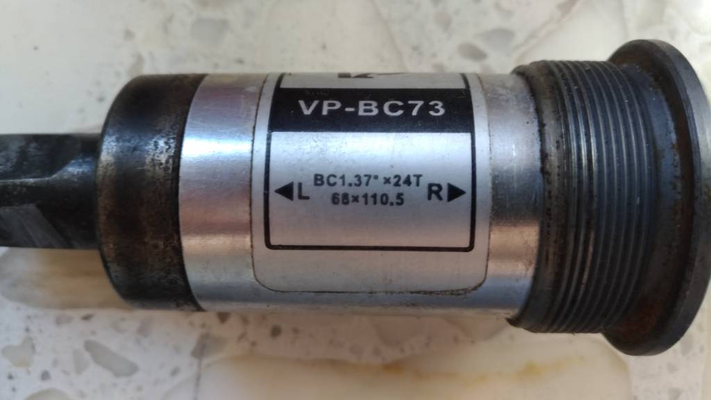

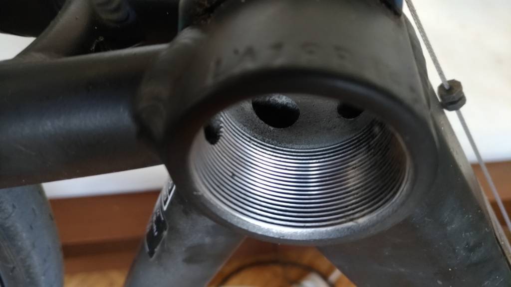

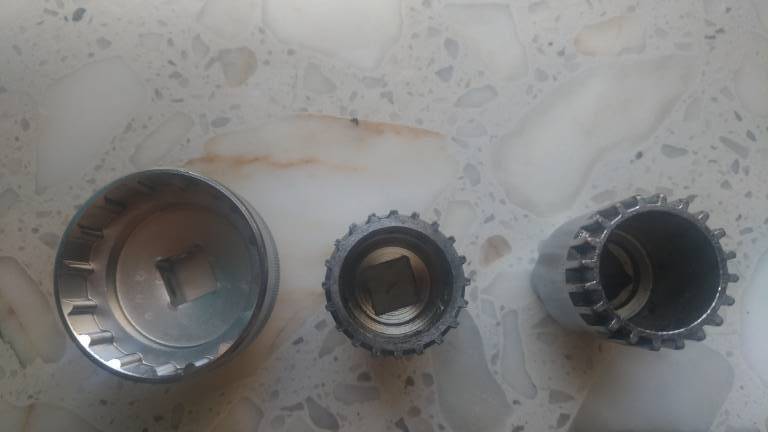

Rower sprzedałem dawno temu, ale dla spokoju uporałem się z śrubą do suportu, ktoś ją nieźle dokręcił a ja dodatkowo zjechałem zęby i klucz nie zazębiał, zwłaszcza że to wersja klucza na 1/2 cala z bocznym środkiem nacisku, łatwiej idzie z stałą rączką. W sumie to gwint był zapchany starym smarem, a sam suport zżarty przez rdzę, no ale jak się jeździ wzdłuż rzeki...
