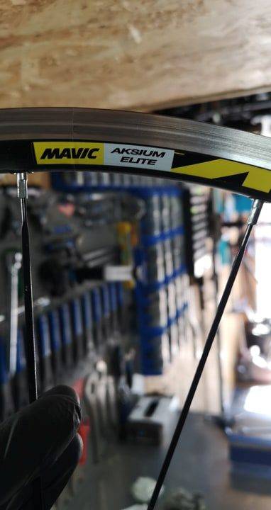

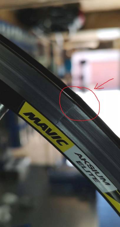

Witam,
Co sądzicie o reklamacji po czasie kół Mavic Aksium, po roku rower trafił na serwis i centrowali koła, jedno z kół nie dało się wycentrować, ponieważ ma łączenie dziwne obręczy nie w tym miejscu co trzeba. Tak twierdzi serwisant. Czy myślicie, że mogę reklamować tak te koła? Gwarancja do 2021.08 ale koła już trochę jeździły, ja tej nierówności nie odczuwam w jeździe.
98312703_3076521679132800_5999450154321575936_n.jpg 98339046_285383546195983_7318487683834052608_n.jpg
Skoro masz gwarancję, ja bym spróbował zareklamować.
Zmień sewisanta.
Gwarancję odrzucą, gdyż takie coś w przypadku tych kół ( jak i innych budżetowych) jest w normie .
Spaw jak najbardziej jest na swoim miejscu ( naprzeciwko nypla jak każda inna obręcz).
Edytowane przez kaido2
Normalna sprawa.
Budżetowe obręcze w ogóle nie mają spawania, lepsze mają spaw, najlepsze mają go jeszcze wygładzanego jak idzie o aluminium.
