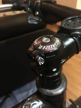

Podczas próby wymiany śrub w mostku (śruba M5 – na imbus 4mm), okazało się, że 5 chce współpracować, a szósta niestety nie. Widziałem pare tematów odnośnie takich problemów dlatego napiszę czego próbowałem:
- WD-40 w dużych ilościach
- kręcenie TORX-em w rozmiarze imbusa (nie łapie ściany)
- kręcenie większym imbusem (nie wchodzi)
- kręcenie większym TORX-em (nie wchodzi)
- kręcenie przez gumkę (nie łapie – ślizga się po ściance)
- młotek + klucz płaski i wbijanie (nie chce się osadzić)
- młotek + TORX (podobnie jak wyżej)
- wkręcenie śruby od drugiej strony (nie łapie gwintu — za mały obszar do wkręcenia)
- złapanie śruby kluczem, kombinerkami i kręcenie (ślizga się, nie ma punktu złapania/nie posiadam dobrych kombinerek lub szczypców zaciskowych)
Z tego co czytałem rozwiązaniem może być przecięcie śruby wzdłuż brzeszczotem i kręcenie płaskim kluczem. Czy ktoś próbował takiego rozwiązania w warunkach domowych i pomogło?
Dzięki!
Tak, pomogło jak najbardziej. Długi śrubokręt płaski, włożony w nacięcie w poprzek dął radę.
Po wykręceniu dałem nowe śruby i po kłopocie.
@GLSMN przed nacinaniem zostaje jeszcze spróbowanie wykrętaków, mi zawsze pomagały.
Edytowane przez SpiderMAN
Poprawka
Zdecydowanie – swoją drogą śruby firmowane mianem "Śruba do mostka", mają niesamowitą przebitkę cenową – a przecież w metalowym sklepie można takie dostać klasy 12.9 w kolorze za grosze (oczywiście stalowe).
Nie mam takich narzędzi w domu, a zakładam, że to większy koszt niż brzeszczot. Jeśli nie uda mi się nacięcie to będę kombinował z tym, dzięki.
Najtańsze wykrętaki jakie znalazłem na necie to ok 20zł. Przydają się nie tylko przy rowerze więc polecam nabyć.
Zawsze obawiam się takich najtańszych zestawów, które mogą mnie zawieźć. Czy poleciłbyś jakiś konkretny który będzie spoko?
Ja zawsze ja mam wyrobioną 1 śrubę w mostku to przykręcam 2 śrubę mocno i wtedy ta uszkodzona prościej puszcze.
Ciekawa teoria, ja spotkałem się z odwrotna żeby wykręcić wszystko tj. poluzować maksymalnie element.
Ten myk pokazał Sith na jego kanale w trickach ale nie mogłem odpowiedniego filmiku znaleźć.

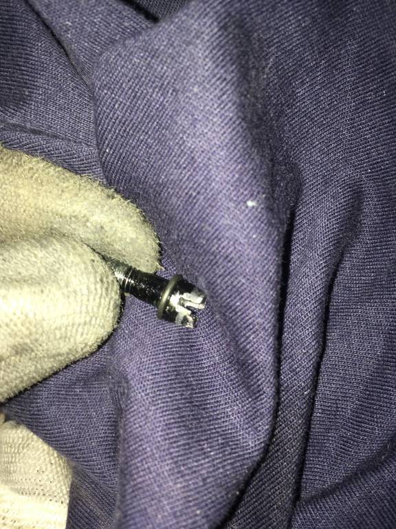

Udało się, ale potrzebowała szerokiego śrubokręta, a co za tym idzie sporych rowków.
7D7BBDC1-D67F-4F12-9595-6D3C313361A6.jpeg 45DD62FE-DB26-42AD-B25F-427DE52DB533.jpeg
