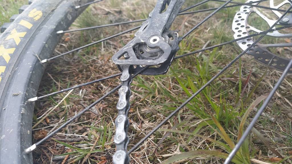

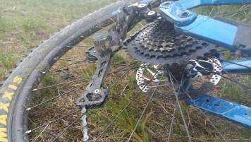

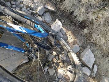

Yossarian Opublikowano 20 Maja 2020 Opublikowano 20 Maja 2020 Mam dziwny problem. Nowy rower, full, napęd XT M8000 1x11. Przejechałem od nowości 500 km i rozwaliłem już drugą przerzutkę. Wózek przerzutki w trakcie powolnej jazdy w kamienistym terenie zaczepia o szprychę która wyłamuje go do tyłu. Za pierwszym razem wyłamało wszystko łącznie z hakiem i mocowaniem przerzutki (1 zdjęcie), ale za drugim razem udało mi się zahamować bo jechałem bardzo wolno (pozostałe zdjęcia). Po pierwszym przypadku wymieniłem przerzutkę i hak na nowy i wszystko działało ok. W drugim przypadku nie jechałem nawet na największej zębatce tylko na 2. Dodatkowo mam wrażenie że dzieje się to w momencie gdy w trakcie zjazdu zaczynam pedałowanie. Przychodzi wam coś do głowy co może być powodem? Pech?
Gość Opublikowano 20 Maja 2020 Opublikowano 20 Maja 2020 Jedyne co przychodzi do głowy to krzywy hak. Nie wywalileś się przed tym zajściem?
elmapeto Opublikowano 20 Maja 2020 Opublikowano 20 Maja 2020 Krzywy hak przychodzi do głowy. Piszesz ,że po wymianie działało ok.
vdcmike Opublikowano 20 Maja 2020 Opublikowano 20 Maja 2020 Działało ale zrobiło się to samo... Poza tym krzywy hak (szczególnie o tyle, żeby przerzutka haczyła o szprychy) daje b. wyraźne symptomy w postaci niedoskonałości zmiany przełożeń. Co to za koło i czy nie czujesz żeby pływało pod obciążeniem? Sprawdź dokładnie ramę w okolicy połączenia rurek łańcuchowych z mufą.

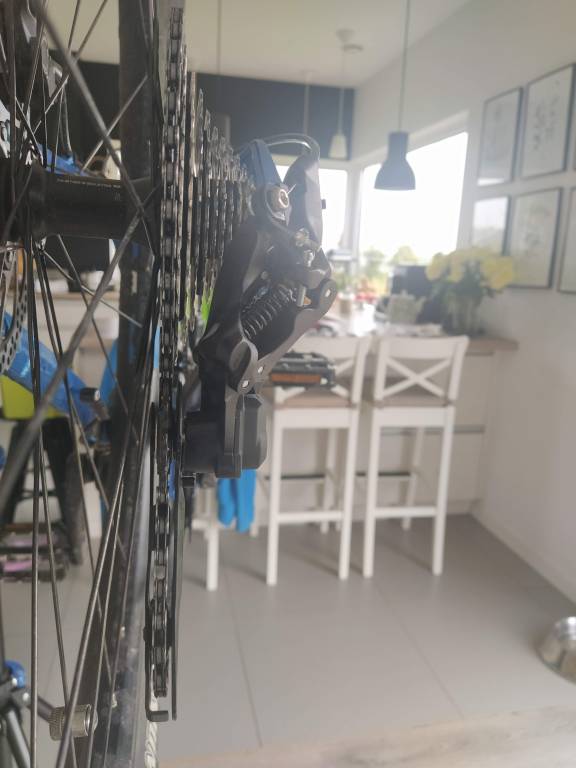

Gość Opublikowano 21 Maja 2020 Opublikowano 21 Maja 2020 Sądzę że przerzutka jest krzywaPostaw rower i zrób zdjęcie z tyłu jak jest na największym przełożeniu
Accent_Szaj Opublikowano 21 Maja 2020 Opublikowano 21 Maja 2020 Robiąc te zdjęcia,już po fakcie zaciągnięcia nie mają sensu. Wszystko jest tu krzywe. Wymień wózek i zrób fotki jak będzie poskładane. 14 godzin temu, Yossarian napisał: lekkie "bicie". Lekkie bicie opony nie jest przyczyną.No chyba że to obręcz bije

Accent_Szaj Opublikowano 28 Maja 2020 Opublikowano 28 Maja 2020 22 godziny temu, Yossarian napisał: obydwa przypadki miały miejsce w czasie wolnej jazdy bez obciążenia My w dalszym ciągu widzimy rower już po wkręcaniu przerzutki w szprychy. To jest mniej więcej tak, jak byś pytał. Dlaczego w aucie powyżej opona ociera o nadkole? Dlatego większość odpowiedzi mówi o krzywym haku,przerzutce itp. Zrób zdjęcia jak założysz nową przerzutke i hak
kaido2 Opublikowano 28 Maja 2020 Opublikowano 28 Maja 2020 W dniu 27.05.2020 o 10:50, Yossarian napisał: A może wystarczy tylko przepleść profesjonalnie koło? W tej chwili jest 36 szprych na 3 krzyże. Jeśli wymiana to macie jakieś rady? Wstępnie dałbym koło do sprawdzenia dobremu mechanikowi pod kątem naciągu i symetrii. To co nieraz robiłem - Podkładka za największą koronką tak by oddalić przerzutkę od szprych. Nowy hak nie gwarantuje tego, ze będzie prosty.
Yossarian Opublikowano 28 Maja 2020 Autor Opublikowano 28 Maja 2020 Wyszła deorka 11 rzędowa więc odpuściłem wydawanie kolejny raz 300 zł na XT. Kupiłem M5120 za 130 zł i lada dzień mam ją dostać, to po montażu zaraz wrzucę zdjęcia.

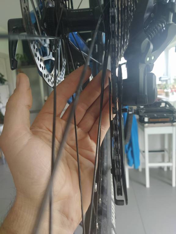

Yossarian Opublikowano 1 Czerwca 2020 Autor Opublikowano 1 Czerwca 2020 (edytowane) Zamontowany nowy komplet, hak+zmieniarka, zdjęcia niżej. Wszystko pracuje perfekcyjnie. Na drugim zdjęciu na tle palców widać jaki dystans jest między szprychą a górą wózka Edytowane 1 Czerwca 2020 przez Yossarian
