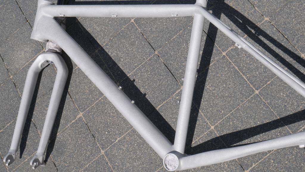

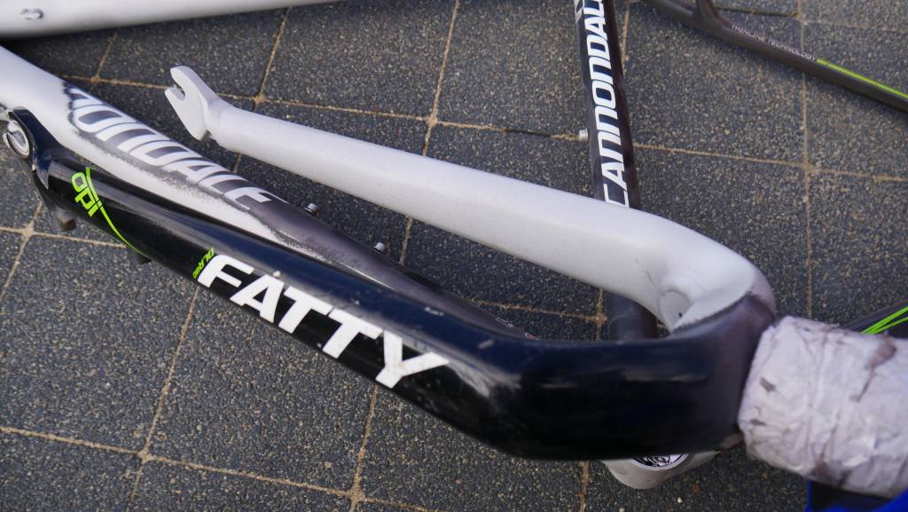

GX016036.MP4_20200519_200417.518.jpgGX016044.MP4_20200519_200459.214.jpgGX016045.MP4_20200519_200514.557.jpgGX016046.MP4_20200519_200525.582.jpgGX016047.MP4_20200519_200541.022.jpgpiaskowanie killera 2 pl.MP4_20200517_162911.197.jpg
Nie zawracaj sobie głowy tematem, jeśli:
  • nie masz piaskarki, albo ma ona poniżej 100 litrów pojemności zbiornika (będzie mocno pracować, żeby utrzymać ciśnienie),
  • nie masz miejsca - nie polecam garażu, w którym trzymasz auto, czy inne rzeczy, których nie chcesz przykryć warstwą kurzu,
  • pamiętasz, że istnieje metoda chemiczna, która wymaga podobnej ilości czasu, ale wymaga mniej miejsca.
Krótko mówiąc, piaskowanie jest metodą zdecydowanie szybszą, niż spray, jaki stosowałem w Killerze I i milion razy łatwiej usuwa lakier ze spawów, zakamarków, haków ramy itd. Moim odkryciem życia było to, że przymknięcie na 50% zaworu POD butlą z kruszywem, znacznie zmniejszyło jego ilość w wydmuchiwanym powietrzu, a zarazem bardzo zwiększyło prędkość wyrzutu drobin. Farba zaczęła schodzić z ramy 3-4 razy szybciej. Mój kompresor włączał się w okolicach 4,2 bara i ładował do 7,8 bara. Piaskowanie było bardzo wydajne w zakresie od 5 barów wzwyż.
Pod koniec nie czekałem więc, aż kompresor się wyłączy, tylko zaczynałem piaskować, gdy  ciśnienie osiągnęło wartość około 7,5 bara. Dzięki temu wielokrotnie skróciłem czas oczekiwania na uzyskanie ciśnienia. Monitorowałem tylko temperaturę cylindrów kompresora, ale było bardzo OK :)
Jeśli chodzi o efekt końcowy, to rama jest zmatowiona, przez co podkład będzie świetnie trzymał i myślę, że nie jest zbyt chropowata, czyli po podkładzie i lakierze, powinienem osiągnąć lśniącą powierzchnię. Malowanie tym razem odpuszczam, bo jeszcze nie mam miejsca na komorę lakierniczą.

nie wiem czemu ale po piaskowaniu, rama ma fajną strukturę? mieni się jakby była z brokatem :D
