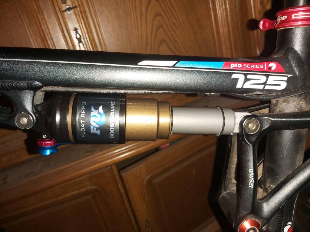

Wojciech0201 Opublikowano 13 Maja 2020 Opublikowano 13 Maja 2020 Witam Zacznę od tego że pierwszy raz w życiu jechała kupiłem fulla, mój wybór padł na Cube Ams 125 Pro. Damper jest zaraz po serwisie ponieważ ciekł olej. I tu zrodziło się moje pytanie jak obsługiwać te pokrętła na damperze, by niczego nie zepsuć , więc prosiłbym o idiotoodporne wytłumaczenie jak tego używać. Jest tam takie czerwone pokrętło z tego co się dowiedziałem jest to regulacja tłumienia, nie mam pojęcia kiedy jest dobre tłumienie i jak je ustawić itd. niebieska "wajcha" to chyba dźwignia platformy PRO PEDAL dwie pozycje działają w miarę bez oporów na trzecią pozycję nie udało mi się ustawić, kiedy używać jakiej pozycji ? niżej jest taki grzybek który da się odciągnąć, inie mam pojęcia co on robi domyślam się że ma to jakiś związek z 3 pozycją Wydaje mi się że ciśnienie w amortyzatorze jest za małe ponieważ jak widać bez jazdy terenowej zjeżdżając z paru krawężników wykorzystałem prawie cały skok, i mam pytanie jak ustawić to ciśnienie ?
Kkaaeell Opublikowano 13 Maja 2020 Opublikowano 13 Maja 2020 Ustaw dampera w pełni otwartej i ustaw sag(ugięcie wstępne) powinien wynosić 20-35% w zależności od preferencji i długości skoku. Od tej bazy wyjściowej możesz pojechać w teren i pokabinowac czy dodać czy ująć parę psi.
Gość Opublikowano 13 Maja 2020 Opublikowano 13 Maja 2020 Oraz oczywiście nie zapominajmy o kompresjiJeżeli masz zamiar skakać dobrze by była troszkę skręcona bo po lądowaniu może wybić cię w powietrze
Wojciech0201 Opublikowano 13 Maja 2020 Autor Opublikowano 13 Maja 2020 znalazłem taki filmik który mi wyjaśnił zawiłości związane z regulacją Mam jeszcze takie pytanie, ponieważ nie posiadam pompki do amortyzatorów, czy da się to jakoś inaczej załatwić czy najlepszym wyjściem będzie pojechać do serwisu ?
Pracislaw Opublikowano 13 Maja 2020 Opublikowano 13 Maja 2020 Pompka do dampera czy amorów to "must have" jak się ma fulla. To są specjalne pompki z bardzo małym "skokiem" i zabezpieczeniem przed uciekaniem powietrza (nakręcany wężyk), mówiąc prosto.. Nie napompujesz tego zwykłą pompką ani na stacji benzynowej. Lepiej jedź do serwisu, a jeszcze lepiej kup taką pompkę. To stosunkowo niewielki koszt (u mnie ok 120 zł) i będzie na zawsze.
