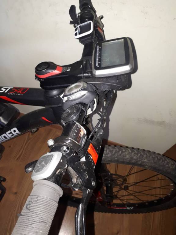

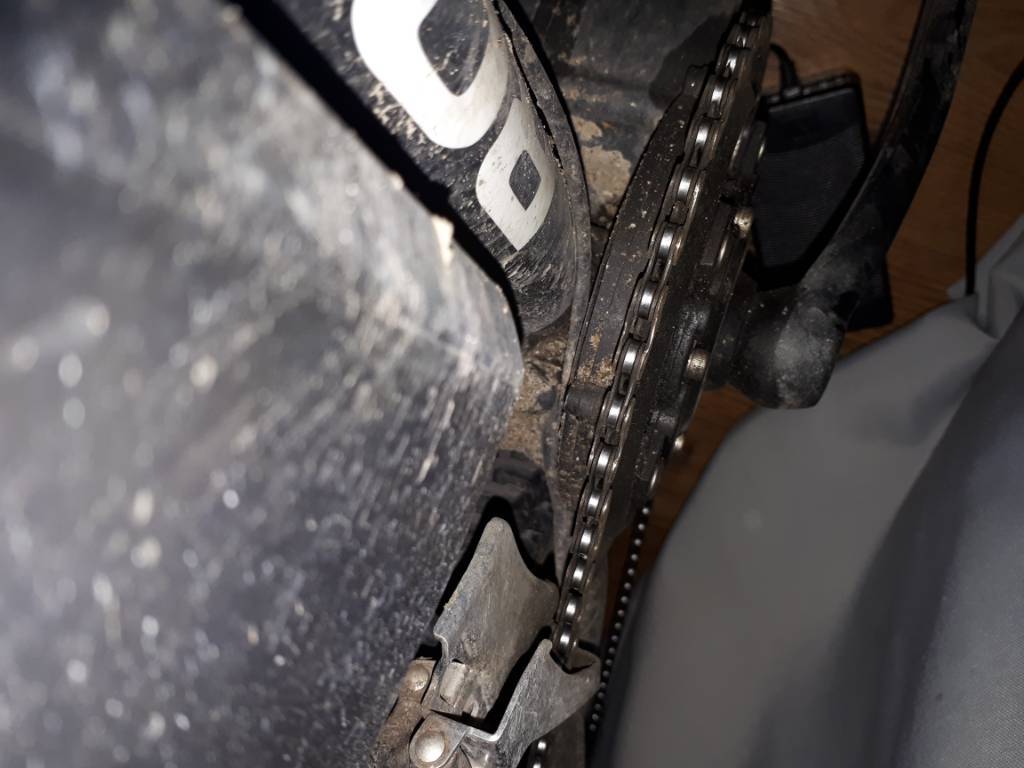

PiotrRockrider Opublikowano 1 Listopada 2020 Autor Opublikowano 1 Listopada 2020 W dniu 30.08.2020 o 14:09, pawelll napisał: Nie będę zakładał nowego wątku tylko się podepnę Oprócz nowego roweru dla mnie, myślę nad konwersja na elektryka dla żony (żeby mogła za mną nadążyć ). Po jednym dniu na Hibike w Jakuszycach na tyle jej się spodobało, że ma to sens. Myślę o Tongsheng ale "przepisowym" - 250W. Można taki kupić na ali (z wysyłką z Czech) za 340USD (plus oczywiście akumulator). Z montażem dam radę - mam tylko dwa probelmy/wątpliości: - Tarcza - standardowo jest 42T- trochę dużo jak na góry. Można kupić (piszą że do Tongsheng) np. 34T ale nie znalazłe nigdzie potwierdzenia, że to działa - tryb "prowadzenia" - w Hibiku którymi jeździliśmy był przydatny tryb wspomagania przy prowadzeniu roweru np. pod górę - kompensujący wzrost wagi roweru o silnik i aku. Nie mogę znaleźć czy coś takiego jest w Tongsheng. Montowałem taką tarczę u żony. Shimano szosowa 34 t. Obecnie założylismy jednak 42 t bo nie ma u nas takich podjazdów na północy. Warto pomyśleć nad czujnikami hamowania. Ja takie zamontowałem po tym, jak po gwałtownym wciśnięciu hamulcy po nieudanym podjeździe zablokowałem tylne koło, żeby nie zjechać tyłem z podjazdu, silnik jeszcze przez moment ciągnął i ukręciło w nim taką nylonową niebieską zębatkę. Teraz po wciśnięciu hamulca silnik natychmiastowo się zatrzymuje. Rower żony na załączonych zdjęciach.

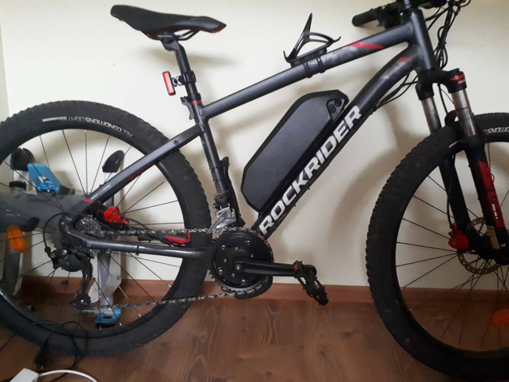

PiotrRockrider Opublikowano 12 Grudnia 2020 Autor Opublikowano 12 Grudnia 2020 W dniu 7.11.2020 o 20:27, pawelll napisał: Jaki to model Rockridera? Widać na zdjęciu, 540.
darol Opublikowano 18 Grudnia 2020 Opublikowano 18 Grudnia 2020 W dniu 30.08.2020 o 14:09, pawelll napisał: - Tarcza - standardowo jest 42T- trochę dużo jak na góry. Można kupić (piszą że do Tongsheng) np. 34T ale nie znalazłe nigdzie potwierdzenia, że to działa - tryb "prowadzenia" - w Hibiku którymi jeździliśmy był przydatny tryb wspomagania przy prowadzeniu roweru np. pod górę - kompensujący wzrost wagi roweru o silnik i aku. Nie mogę znaleźć czy coś takiego jest w Tongsheng. Istnieje adapter zastępujący oryginalny pająk na 5 otworów, który pozwala montować zębatki 104 BCD. Mam tak w dwóch rowerach i przy jeździe terenowej z dużą ilością mocnego wspinania raczej temat obowiązkowy. Jeden zestaw u żony to 38T pracujący z wykastrowana kasetą 15-42, a u mnie obecnie mam 36T z kasetą 11-46, blaty oczywiście narrow wide. Niestety powoduje to odsunięcie zębatki od osi roweru w stosunku do oryginału o około 5 mm i psuje linie łańcucha. Oryginalna tarcza 42T ma offset i zachodzi na pokrywę silnika w kierunku osi roweru, zębatki na adapterze tak nie mają. Są ramy w których to nie jest problem, u żony musiałem kombinować z kasetą, a w moim rowerze mam pełny zakres 9 biegowej kasety. Tryb "walk" jest, rower toczy się jakieś 5km/h, ale trzymanie przycisku chyba "+" jest upierdliwe i nie używam

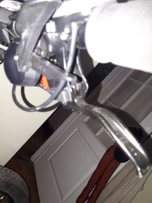

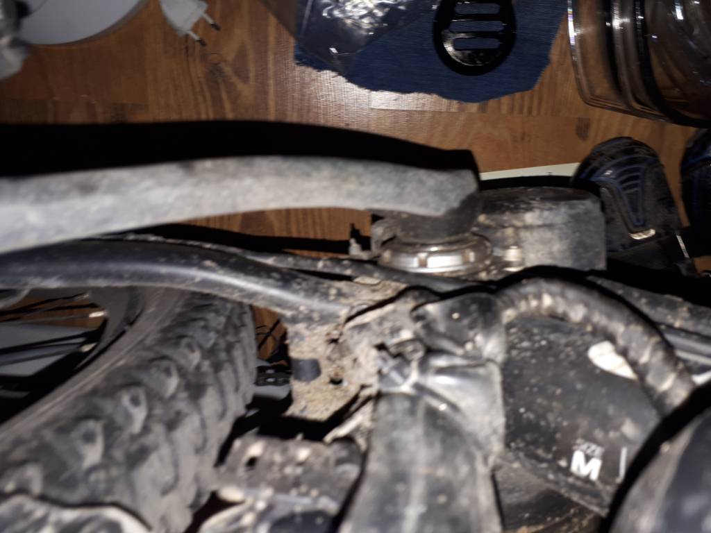

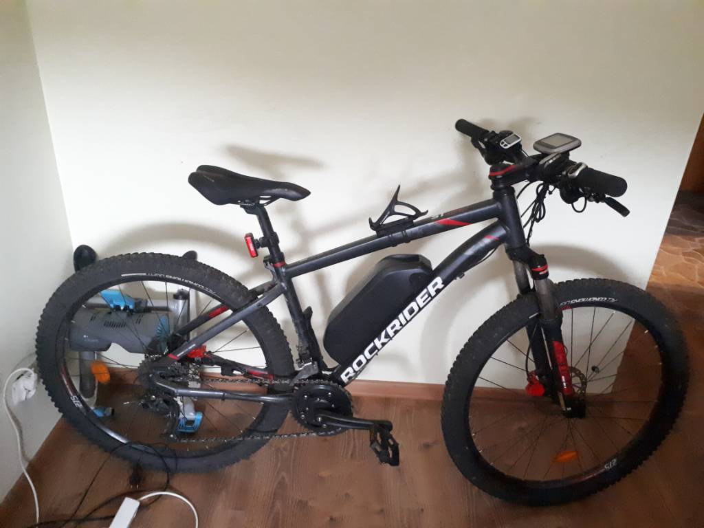

Cypis Opublikowano 24 Marca 2021 Opublikowano 24 Marca 2021 W dniu 1.11.2020 o 12:53, PiotrRockrider napisał: Montowałem taką tarczę u żony. Shimano szosowa 34 t. Obecnie założylismy jednak 42 t bo nie ma u nas takich podjazdów na północy. Warto pomyśleć nad czujnikami hamowania. Ja takie zamontowałem po tym, jak po gwałtownym wciśnięciu hamulcy po nieudanym podjeździe zablokowałem tylne koło, żeby nie zjechać tyłem z podjazdu, silnik jeszcze przez moment ciągnął i ukręciło w nim taką nylonową niebieską zębatkę. Teraz po wciśnięciu hamulca silnik natychmiastowo się zatrzymuje. Rower żony na załączonych zdjęciach. Piotr, dasz radę zrobić dobre foto przejścia przewodu hamulca i linki pancerza w okolicy silnika?
PiotrRockrider Opublikowano 24 Marca 2021 Autor Opublikowano 24 Marca 2021 10 godzin temu, Cypis napisał: Piotr, dasz radę zrobić dobre foto przejścia przewodu hamulca i linki pancerza w okolicy silnika? 1
