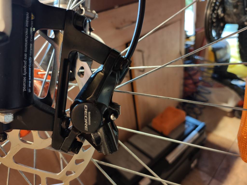

To jest prawidłowy adapter do hamulców Shimano, tamten to raczej jakiś aftermarket, na pewno nie do tych hampli.
Ja bym zmienił na ten, bo sam mam takie dwa u siebie.

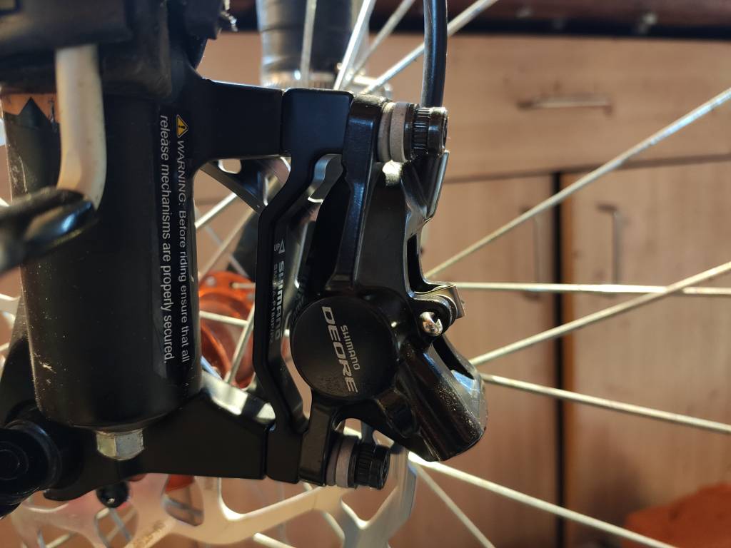

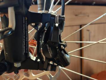

Czy dobrze rozumiem? Adapter SM-MA-F180P/P2 służy do zamocowania zacisku do tarczy 180 w rowerze, gdzie kiedyś była tarcza 160? Patrząc na jego konstrukcję widzę, że w zasadzie oddala tylko nieznacznie zacisk od osi koła, ten mój jeszcze przesuwa miejsce mocowania bliżej ziemi i zmienia kąt...
Ten adapter co Ci podesłałem fotkę  to typowy adapter do tarcz 180mm z tarczy 160mm. Nie ma tutaj nic niezwykłego, oddala zacisk po prostu ale i nadaje trochę inny kąt zaciskowi dlatego na górze są śruby z krzywkami.

Ok, dzięki wszystkim jeszcze raz, poprawione. Pod spodem adapter Baradine i Shimano. Po prostu nie rozumiałem oglądając te wszystkie adaptery ich idei, myślałem, że muszę mieć jakieś przesunięcie otworów mocujących, a zapomniałem, że jak jest PM to ma chyba jeden rozstaw otworów na śruby, więc wystarczy trochę odsunąć zacisk, co właśnie robi Shimano.
IMG_20200522_170955.thumb.jpg.e6ef8d995fc26c7eeaf2190a8639e06d.jpgIMG_20200522_172154.thumb.jpg.3a71495c628d9d6ec96eaa1dbb056b3d.jpg
