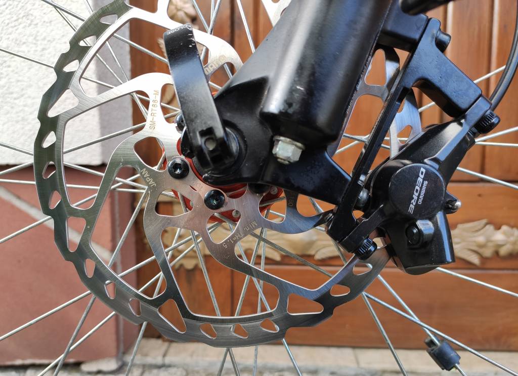

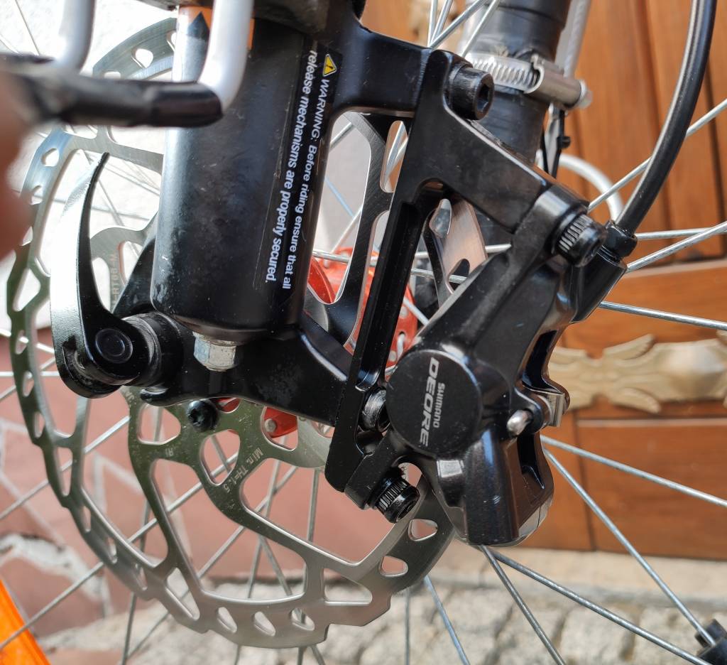

Dibua Opublikowano 20 Maja 2020 Autor Opublikowano 20 Maja 2020 (edytowane) Na zakończenie podsumowanie. Tarcza SM-RT66 pięknie podeszła, Shimano dorzuciło fajne podkładki przeciw odkręcaniu. Na zdjęciach widać też adapter z 160 na 180. Przy zakupie trochę się wnerwiłem, bo kupiłem hamulec rzekomo zmontowany, odpowietrzony i gotowy do montażu, przyszedł oczywiście bez połączenia klamki z zaciskiem. Dobrze, że dorzuciłem do koszyka lejek i olej. Przy okazji przetestowałem odpowietrzanie M6000. Przelałem układ chyba z 15 razy, bo ciągle jakieś bąbelki się pokazywały. Tu znowu mój prywatny, lekki zawód nad współczesnym rynkiem rowerowym, po jaką cholerę tak komplikować odpowietrzanie, że śruba na imbus z jednej strony, a króciec do nałożenia wężyka z drugiej? Od dziesiątek lat w motoryzacji stosuje się powszechnie uznany sposób: wkręcony odpowietrznik, na który nakłada się wężyk, proste i oczywiste. Tu nie, dopiero od wyższego modelu jest takie rozwiązanie. Ech... Jak na razie, na oryginalnych klockach żywicznych skuteczność i obsługa hamulca jest bardzo, bardzo dobra, choć szału nie ma (nie wiem jednak jak miałby się ten szał objawiać? Koło staje w miejscu na widok palca lewej ręki?). Pojeżdżę trochę na nich i przerzucę się na metaliczne G04S, ale widzę że chyba nie był to najpotrzebniejszy zakup. Ktoś może wie, dlaczego odpowietrzać należy na grubym, plastikowym klocku, a nie na założonych klockach i wkładce dystansującej? Czy chodzi tylko o ew. zachlapanie klocków? Dziękuję wszystkim za porady, obiecuję już nie przechodzić na v-brake'i Edytowane 20 Maja 2020 przez Dibua
mareq Opublikowano 20 Maja 2020 Opublikowano 20 Maja 2020 Albo mi się wydaje, albo coś nie tak z tym adapterem. Na tarczy widać, że klocek nie pracuje całą szerokością.
Dibua Opublikowano 20 Maja 2020 Autor Opublikowano 20 Maja 2020 (edytowane) Widzę to, ale pamiętam, że gdzieś tu na forum widziałem taką samą sytuację, ktoś podejrzewał, że klocek nie pracuje na całej powierzchni i tak to chyba zostało. Sam nie wiem, nie robiłbym z tego afery, można górne mocowanie trochę ściąć, bo gwint jest głęboki, potem wyrównać powierzchnie obu mocowań, przybliżyłoby to odrobinę zacisk do osi koła. Na razie nie chce mi się tym zajmować, ale dzięki za spotrzegawczość. Edit: sprawdziłem, klocki wychodzą mniej niż milimetr poza tarczę, faktycznie, pasowałoby zacisk nieco przybliżyć do osi koła. Edytowane 20 Maja 2020 przez Dibua
Kruk Opublikowano 20 Maja 2020 Opublikowano 20 Maja 2020 niestety ten adapter jest prawidłowy i dobrze zamontowany. Dlatego też jest inny adapter na 180mm :
vdcmike Opublikowano 20 Maja 2020 Opublikowano 20 Maja 2020 Proponuję za pamięci zrobić z tym porządek bo pewnego dnia możesz się mocno zdziwić - naciśniesz na hamulec, klamka będzie twarda jak zwykle ale hamowania brak (bo się klocki spotkały ze sobą poza tarczą). Z tego samego wzgl zawsze uczulam przez zakładaniem tych tarcz (tzw. wąskich) do hamulców z niższych niż deore grup (bo tam klocki 1/3 szersze). 1
Gość Opublikowano 21 Maja 2020 Opublikowano 21 Maja 2020 17 godzin temu, Kruk napisał: niestety ten adapter jest prawidłowy i dobrze zamontowany. Dlatego też jest inny adapter na 180mm : To jest prawidłowy adapter do hamulców Shimano, tamten to raczej jakiś aftermarket, na pewno nie do tych hampli. Ja bym zmienił na ten, bo sam mam takie dwa u siebie.
