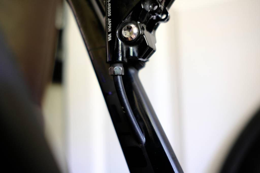

M.C Opublikowano 9 Maja 2020 Opublikowano 9 Maja 2020 Przeglądnąłem tematy, ale nic nie znalazłem bo odnosiły się do hamulców hydraulicznych MTB. Jeżeli był podobny temat to proszę o wiadomość i podepnę się pod temat. Mała historia: Jakieś 3 tygodnie temu wymieniłem tarcze z RT10 na RT800, bo myślałem że tarcza jest pogięta (i prawdopodobnie tak faktycznie jest). Ale nowa tarcza pokazała całkiem inny problem, jeden tłoczek nie cofał się i zostawał trochę wysunięty przez co tarcza zaczęła obcierać. Poniżej zamieszczam krótki filmik, który nagrałem - naciskam klamkę parę razy. A teraz do setna problemu, po nagraniu filmiku zrobiłem to samo czyli napompowałem parę razy klamkę i strzelił mi tłoczek wylewając cały olej mineralny. Próbowałem jedynie robić według instrukcji Park Toola, żeby parę razy poruszać tłoczkiem blokując ten działający. Czy potrzebuję dokupić coś jeszcze oprócz samego zacisku? I czy wymianę będę w stanie zrobić w domu? Do połowy kwietnia w Irlandii sklepy rowerowe przyjmują tylko od osób które pracują na pierwszej linii. Mam pół litra oleju mineralnego od Shimano i zestaw do odpowietrzania (ale to pozostałość od hamulców typu Deore z crossa - strzykawki dwie z rureczkami, lejek).

M.C Opublikowano 9 Maja 2020 Autor Opublikowano 9 Maja 2020 42 minuty temu, Bujak napisał: Zgodnie ze sztuką przy wymianie zacisku powinieneś wymienić też oliwkę, ale wtedy musisz skrócić przewód o 1 cm. Jeżeli nie masz zapasu to lepiej zostaw starą oliwkę - robiłem tak w kilku rowerach i nie miałem przecieków. Jak oliwka jest mocno zdeformowana to lepiej ją zmienić. P.s Ja jest końcówka banjo (nie w Twoim przypadku) to nie trzeba skracać przewodu. Zapasu na przewodzie ciut będzie, będę musiał obniżyć i zobaczyć czy będzie skręcać luźno. Coś takiego mam: Zamieszczę sobie link do instrukcji: https://si.shimano.com/pdfs/si/SI-8KH0A-001-POL.pdf Z tego widzę na stronie producenta to potrzebuję oliwki do SM-BH59-J-SS. Dzięki za pomoc, przemyślę i zobaczę czy się podejmę wymieniać to samemu. Zepsuty zacisk i tak pewnie zdejmę żeby zobaczyć czemu tak mogło się stać. Tłoczek chyba krzywo w ogóle był ustawiony (stary klocek miałem zużyty pod kątem) to może w końcu musiał strzelić. Dobrze, że w domu na stojaku, a nie na zjeździe.
