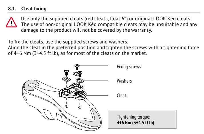

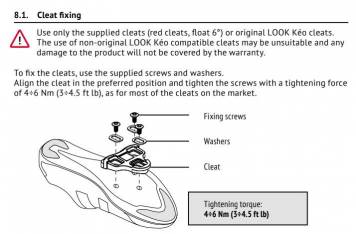

jarekjarek Opublikowano 8 Maja 2020 Opublikowano 8 Maja 2020 Cześć. Czy ktoś testował kompatybilność bloków Look Keo i pedałów Assioma Uno/Duo? Dzisiaj chciałem skorzystać z bloków Look Keo kupionych razem z pedałami Look Keo 2 Max i bloki wpinają się w pedały Assioma, ale od razu odskakują - bloki nie zapinają się w pedałach. W instrukcji obsługi znalazłem informację, że pedały są kompatybilne z blokami Xpedo i Look Keo. Baaa. Na wielu stronach sklepowych w opisie jest informacja o kompatybilności. No jednak chyba nie są, no chyba że coś źle robię. Jakieś rady?

KRL064 Opublikowano 9 Maja 2020 Opublikowano 9 Maja 2020 Ja korzystałem i z jednych i drugich bloków, jednak u mnie działanie wpinanie i wypinanie na blokach LooK jest zdecydowanie mniej komfortowe więc pozostałem przy blokach assioma. Natomiast generalnie nawet w instrukcji jest informacja ze można korzystać z jednych i drugich bloków.
jarekjarek Opublikowano 9 Maja 2020 Autor Opublikowano 9 Maja 2020 No to już nie wiem. Wczoraj ponownie wkręciłem bloki Look Keo i wskakują w zatrzaski ale od razu wyskakują, więc jeździć w nich się nie da. Bloki Assioma działają pięknie. Jeszcze pytanie pomocnicze. Jeździcie na blokach Look Keo Grip (z gumową stopką - takie posiadam) czy całe plastikowe? Może to jest powód? DCRainMaker piszę o tym problemie dosc ogólnikowo, że generalnie zdarza się ;-). Cenna uwaga. Dzięki i tak za informacje.

KRL064 Opublikowano 9 Maja 2020 Opublikowano 9 Maja 2020 Myślę że możesz mieć pedały z pierwszej serii produkcyjnej gdzie był problem ze sprężyną która podobno była zbyt mocna co utrudniało wpinanie i wypinanie. Mój kolega ma takie pedały kupione bodaj w 2018 roku i porównywałem instrukcje w mojej z 2020 jest wyraźnie napisane że można używać bloków oryginalnych i LooK w jego instrukcji nie ma wzmianki o blokach Look. Może to jest odpowiedz ale zaznaczam to tylko moje przypuszczenia.
