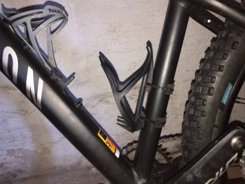

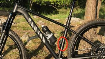

tomek199 Opublikowano 7 Maja 2020 Opublikowano 7 Maja 2020 (edytowane) Cześć, Niestety mój Canyon nie posiada gwintów w róże podsiodłowej do zamontowania koszyka, a że robi się ciepło to będzie brakować wody w jednym bidonie 😉. Pomysł jest taki żeby zamontować dodatkowy koszyk za pomocą obejmy. Nigdy nie miałem doczynienia z tego typu wynalazkami, także proszę o pomoc - może ktoś coś poleci? Koszyk nie musi być wygodny jeżeli chodzi o wyciąganie bidonu, bo i tak zawsze przekładam do górnego, kiedy się skończy napój w pierwszym. Zależy mi jedynie na tym żeby stabilnie trzymał się ramy. Edytowane 7 Maja 2020 przez tomek199
Franz Mauer Opublikowano 7 Maja 2020 Opublikowano 7 Maja 2020 Obawiam się że będziesz musiał pokombinować z przesunięciem obecnego koszyka, bo drugi może się nie zmieścić. Może jakiś montowany pod siodło?
tomek199 Opublikowano 7 Maja 2020 Autor Opublikowano 7 Maja 2020 Tak, tam jest dodatkowa śruba i spokojnie można przesunąć koszyk do góry, także tutaj nie będzie problemu. Pod siodło odpada bo jest myk myk (pewnie dlatego nie ma śrub na dodatkowy koszyk). Właśnie chodzi mi o rozwiązanie jak na zdjęciu, tylko żeby była możliwość przykręcenia do ramy.
Gość Opublikowano 7 Maja 2020 Opublikowano 7 Maja 2020 A może coś takiego: klik Tylko ja bym zamiast tych gumowych zacisków zastosowała po 2 szersze trytki. I koniecznie okleiła miejsce mocowania w ramie folią zabezpieczającą.

tomek199 Opublikowano 16 Maja 2020 Autor Opublikowano 16 Maja 2020 Udało mi się narazie skonstruować pierwszy prototyp. Wziąłem jakiś najtańszy koszyk z Decathlona, który leżał w piwnicy i wywierciłem dwie dziury, chwyciłem trytkami z gumami pod spodem i mocowanie wydaje się być stabilne. Jeszcze nie testowałem. Jutro wybiorę się gdzieś w teren i zobaczymy z iloma bidonami wrócę. 😁 1
tomek199 Opublikowano 19 Maja 2020 Autor Opublikowano 19 Maja 2020 Dopiero dzisiaj udało mi się przeprowadzić test. Wziąłem dwa pełne bidony, pojeździłem trochę w terenie i wróciłem również z dwoma, także prototyp narazie zostaje 😁
