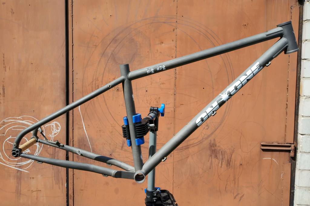

Fimala Opublikowano 7 Maja 2020 Opublikowano 7 Maja 2020 Nie sądziłem, że zawitam w tym dziale, ale no cóż. Stało się! Od jakiegoś czasu szukałem stalowego hardtaila, który zabierze mnie tam gdzie gravel nie da rady lub jest to po prostu bezsensu z uwagi na wątpliwą przyjemność czy płynność jazdy. No i tak w moje ręce trafiła rama On One Big Dog. Stalowy, bandycki hardtail, który planowo będzie służył do zabawy w cięższym terenie lub bikepackingu poza gładkim szlakiem. Projekt będzie raczej długofalowy, nastawiony na jak największą efektywność ekonomiczną. Czyli jak coś się uda upolować okazyjnie to trafi do roweru (PS. możecie się odzywać w sprawie amora ). Konstrukcję planuję oprzeć o amortyzator o skoku 120-130mm, napędzie 1x11 lub 12 (skłaniam się ku SLXowi), oraz gumach z zakresu 2.4-2.6 cala. Natomiast waham się co do montażu droppera. Nie mam doświadczenia jak taka sztyca zachowa się przy obciążeniu podsiodłówką. Co do samej ramy jest to potrójnie cieniowana stal 4130 w wykończeniu Raw/Phosphite. Świetnie widać na niej wszelkie szczegóły obróbki jak luty czy spawy. Docelowo rama poprzez użytkowanie ma powierzchownie pokryć się patyno-rdzą co ma stworzyć wrażenie Rat look-u. Według producenta mieści gumy do 2.6 cala. Powoli już zaczynam kompletować jakieś pomniejsze części. Na dniach powinna do mnie dojechać kierownica Love Mud Confucius Hoop Bar. Jest bardzo ciekawą opcją z uwagi na to, że ma profil jak typowa kierownica MTB lecz dodatkowo ma stelaż który można wykorzystać do podwieszenia uprzęży, przyczepienia komputerka, lampek lub wykorzystania jako quasi lemondka. Ciąg dalszy nastąpi... 9

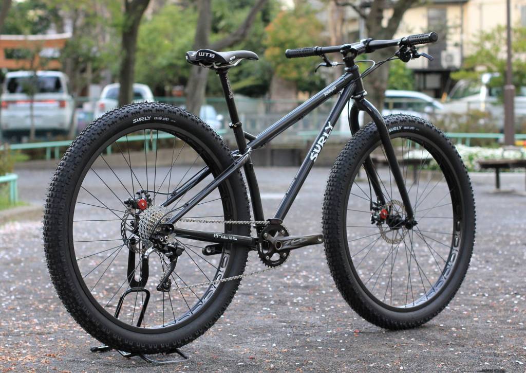

Fimala Opublikowano 13 Maja 2020 Autor Opublikowano 13 Maja 2020 Na ten moment to i tak poczekam z doborem kół do czasu aż zakupie widelec. Kłócą sie we mnie dwie koncepcje. Amor 130mm skoku vs sztywny wideł od Surly Krampus.
Fimala Opublikowano 13 Maja 2020 Autor Opublikowano 13 Maja 2020 23 minuty temu, PiotrekGT napisał: Sztywny wideł? Grubo Coś w ten deseń: 2
