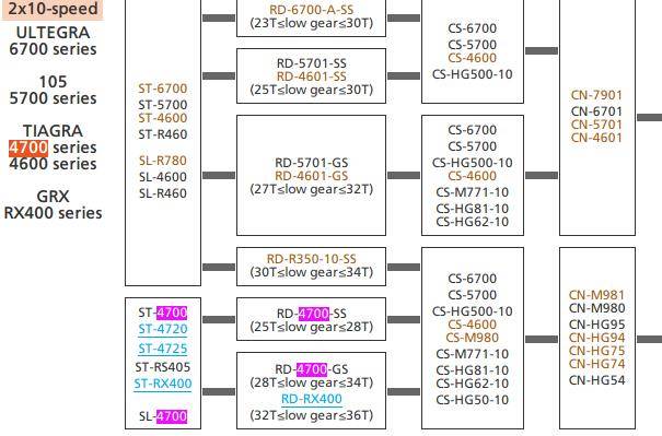

Premier01 Opublikowano 6 Maja 2020 Opublikowano 6 Maja 2020 Witam, szukam w necie odpowiedzi na temat współpracy przerzutki RD-RX400 SGS z napędem tiagra 4700. Korba 50-34T kaseta 11-34T. Nic nie znalazłem lub raczej moja wiedza w tym temacie nie wystarczyla aby zrozumieć podane informacje. Podobno przerzutka występuje z jedną długością wózka. Czy taki zestaw będzie działał?
Yan Opublikowano 6 Maja 2020 Opublikowano 6 Maja 2020 Możesz takie rzeczy sprawdzić na stronie https://productinfo.shimano.com/#/com?acid=C-454&cid=C-453
