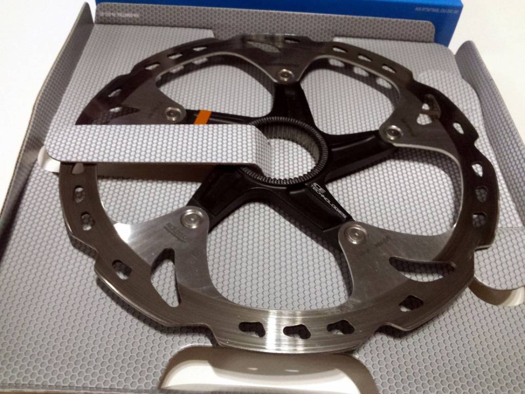

Rafalbdg Opublikowano 27 Maja 2020 Autor Opublikowano 27 Maja 2020 Dzięki, ale wolę wziąć z jednego sklepu w jednej paczce PS. Tarcze mam na centerlocku, ale ogarnę sobie pasujące, tylko tym razem 180, a poprzednia 160 pójdzie na tył i już zupełnie będzie komplecik
Accent_Szaj Opublikowano 27 Maja 2020 Opublikowano 27 Maja 2020 Wstrzymaj się chwilkę,zobaczę sobie co Ci potrzeba. Odświeżmy sprawę.Czy ty aby nie zmieniałeś już tarcz? W dniu 8.05.2020 o 20:52, Rafalbdg napisał: Tarcze zmieniłem w serwisie Kolejna rzecz,że z tego z dalszej części wynika,że masz Centre lock W dniu 8.05.2020 o 20:52, Rafalbdg napisał: bo miałem 2 różne nakrętki do tarczy (od kaset i od hollowteca o ile się nie mylę)
Rafalbdg Opublikowano 27 Maja 2020 Autor Opublikowano 27 Maja 2020 (edytowane) Zmieniałem rt10 na rt64 pod metaliki (oba 160), 64 planuje wrzucić teraz na tył. Z przodu chciałbym wrzucić 180 taką samą PS. Ja wiem, że trochę przesada z tymi hamulcami, ale to zawsze był mój rowerowy fetysz żeby móc się zatrzymać dość skutecznie Edytowane 27 Maja 2020 przez Rafalbdg
Accent_Szaj Opublikowano 27 Maja 2020 Opublikowano 27 Maja 2020 7 minut temu, Rafalbdg napisał: żeby móc się zatrzymać dość skutecznie Żebyś przez kiere nie przeleciał 9 minut temu, Rafalbdg napisał: Z przodu chciałbym wrzucić 180 taką samą Jak będziesz chciał,to mam prawie nówkę RT81 Φ180
Rafalbdg Opublikowano 27 Maja 2020 Autor Opublikowano 27 Maja 2020 Nie będę się chwalić, ale za czasów vałek zawsze miałem w lewej klamce kontroler kąta wychylenia tylnego koła w powietrzu Przez to pewnie teraz jestem niezadowolony wiecznie, ale jestem mocno przyzwyczajone do takiego działania Za ile masz tą zabawkę?
