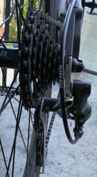

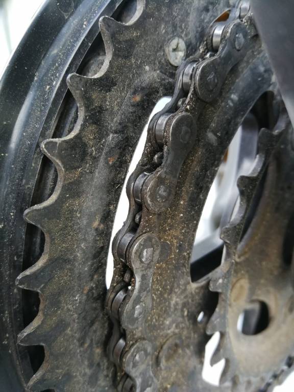

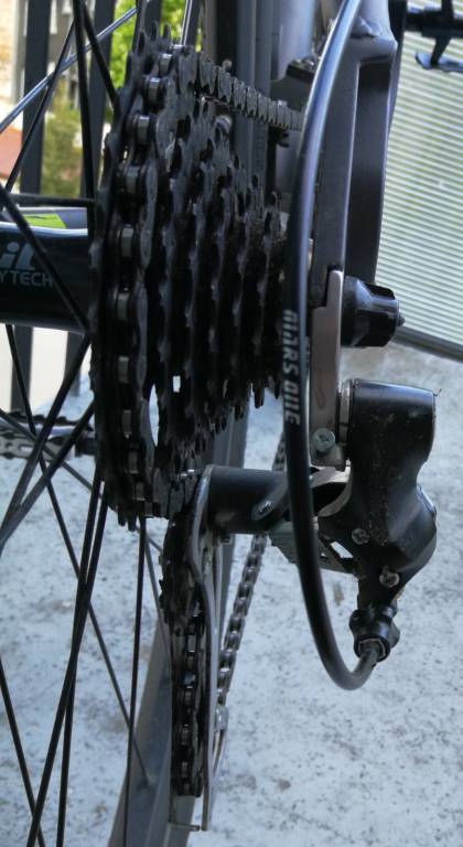

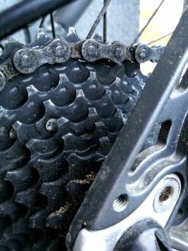

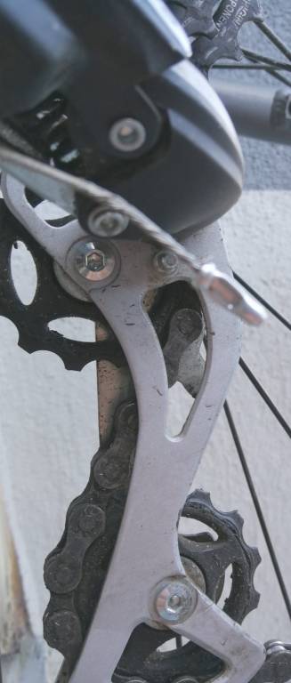

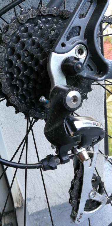

Kimtom Opublikowano 5 Maja 2020 Autor Opublikowano 5 Maja 2020 @Sziva dzięki, genialny pomysł! Że też na to nie wpadłem A oto zdjęcia napędu... Brudny po wczorajszej przejażdżce i nie tylko...
Kimtom Opublikowano 6 Maja 2020 Autor Opublikowano 6 Maja 2020 Kaseta wygląda na zmęczoną. Przerzutka w sumie jest ok, ale serwis przerzutki pewnie będzie kosztował tyle co nowa przerzutka (70 zł). Jak zdiagnozować hak? Można by powiedzieć że jest wykrzywiony, ale na zewnątrz. @SpiderMAN
RostiTorth Opublikowano 15 Maja 2020 Opublikowano 15 Maja 2020 W dniu 6.05.2020 o 15:18, Kimtom napisał: Kaseta wygląda na zmęczoną. Kaseta całkiem dobrze wygląda. Tylko wyczyścić.
