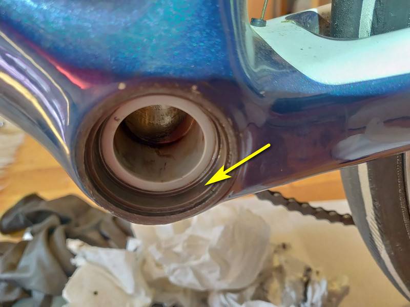

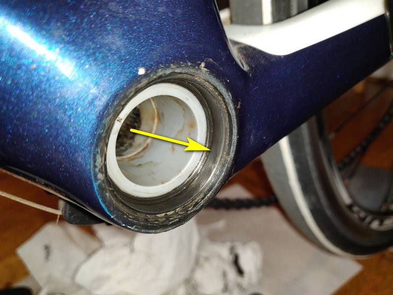

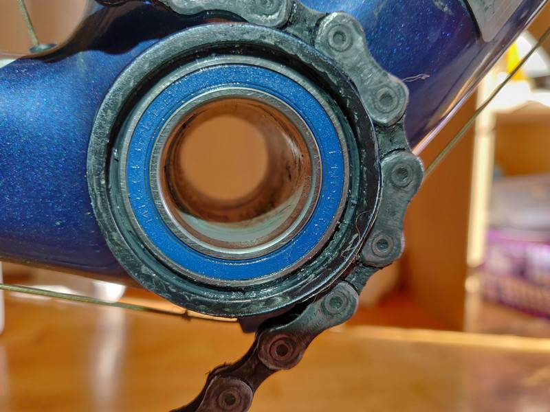

tomek398 Opublikowano 4 Maja 2020 Opublikowano 4 Maja 2020 (edytowane) Witam Mam prośbę o rozjaśnienie w temacie BB90 w Treku szosowym (rok 2013, model 4.7) https://archive.trekbikes.com/uk/en/2013/Trek/madone_4_7_h2_compact#/uk/en/2013/Trek/madone_4_7_h2_compact/details Mam mały (albo duży) problem z luźnymi łożyskami tzn. da się je wyjąć ręką. Nie jest to normalne. Wyciągnąłem je, ale nie bardzo rozumiem konstrukcji BB90. Na podstawie opisu z netu sądziłem że łożyska są wciśnięte prostu w karbon. Ale po zdjęciu korb widzę że łożyska włożone w gniazda, które nie wyglądają jak karbon. Zaznaczyłem to gniazdo strzałkami, ale tu się mogę mylić czy to karbon czy nie. Tak jak napisałem łożyska są dość luźne przez co daje się też wyczuć luz na korbach. Zastanawiam się czy dobrym pomysłem w takim przypadku jest instalacja oversized łożysk o trochę większej średnicy: https://www.tritoncycles.co.uk/components-c9/bottom-brackets-c66/bb90-shimano-v2-oversized-bearing-p9466 Nie kontaktowałem się jeszcze z Trekiem. Chce najpierw zrozumieć BB90 aby być przygotowanym do rozmowy z nimi Edytowane 4 Maja 2020 przez tomek398
Kruk Opublikowano 4 Maja 2020 Opublikowano 4 Maja 2020 Ja mam coś podobnego w swojej meridzie i suportem BSA, że w ramie jest tak jakby dodatkowy insert aluminiowy, a nie tylko miski z gwintami. Obawiam się, ale tego nie wiem, możliwe że wyrobiły Ci się miski w ramie na łożyska, bo luźno wchodzić BB nie powinny. 1
tomek398 Opublikowano 4 Maja 2020 Autor Opublikowano 4 Maja 2020 No właśnie nie bardzo rozumiem czym są te 'inserty - miski ' tzn. z jakiego materiału i czy są wymienialne.Brakuje mi wiedzy w tym temacie. Jeżeli chodzi o rower i jego serwis to jestem w miarę samodzielny, ale z takim suportem nigdy wcześniej nie miałem do czynienia. Tu jest fajne zdjęcie poglądowe. Wygląda na to że w przypadki BB90 gniazda łożysk są na stałe połączone z ramą. Tak to rozumiem. https://forum.cyclingnews.com/threads/bottom-bracket-guide.30064/
leejoonidas Opublikowano 4 Maja 2020 Opublikowano 4 Maja 2020 No to masz Chłopie problem bo standard suportu BB90 to jest wielka pomyłka w technice rowerowej, jeżeli łożysko potrafisz wyciągnąć palcami to jest wyrobione gniazdo w które jest wciśnięte łożysko, a skoro jest wyrobione gniazdo to łożysko pewnie już dawno się zatarło i obracało się wraz z osią korby w gnieździe. Naprawa gniazda bywa droga, a czasami nieopłacalna, nie żebym Cię straszył ale może być tak że czas rozglądać się za nową ramą posiadającą jakieś normalne standardy mocowania, a nie jakieś wynalazki.

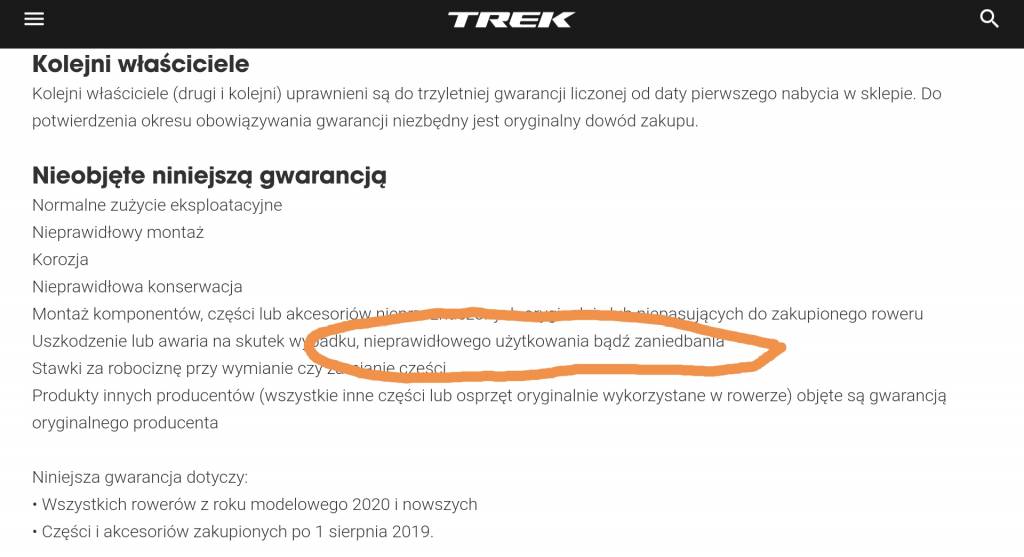

leejoonidas Opublikowano 4 Maja 2020 Opublikowano 4 Maja 2020 (edytowane) Rozumię Twoją irytację po tym co napisałem, ja też byłbym wkurzony i poirytowany. Czy zaniedbania użytkownika ramy obejmują dożywotnią gwarancję udzielaną przez firmę Trek? Zbyt późna wymiana łożysk w suporcie jest ewidentnym przykładem takiego zaniedbania. Myślę że warto zadać pytanie firmie Trek co mają do powiedzenia w tym temacie. Nadwymiarowe łożyska mogą rozwiązać problem ale na krótko, nie wiesz jeszcze jak zostało gniazdo łożyska wyrobione, może się okazać że gniazdo obecnie ma kształt elipsy zamiast okręgu i pewnie tak jest, nawet jak uda się wcisnąć nowe nadwymiarowe łożyska to mogą one nie być w osi i zaczną bardzo szybko się zużywać i za jakiś czas te łożyska też wyjmiesz palcami. Firma Token opisuje ten problem w linku poniżej. https://sklep.token-polska.pl/bb90bb95-trek-n-68.html https://sklep.token-polska.pl/rewolucja-tokena-w-bb90-n-57.html Edytowane 4 Maja 2020 przez leejoonidas 1
Kruk Opublikowano 4 Maja 2020 Opublikowano 4 Maja 2020 Miałem własnie pisać o Tokenie, że jest rozwiązanie, nie mniej : Godzinę temu, tomek398 napisał: Z jakiego materiału zrobione są te gniazda w BB90 i czy są wymienialne? Nie mogę znaleźć info na ten temat. Nie znajdziesz info raczej na ich temat, ale na oko są z aluminium z plastikową tuleją w środku ramy. Nie, nie są wymienne, trzeba tak jak Kolega wyżej pisał, dać do firmy specjalnej aby wymienili na nowe. Ja bym szedł w tego Tokena ale tak jak jest na stronie, potrzebny jest klucz którego nie mają. 1
