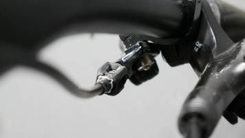

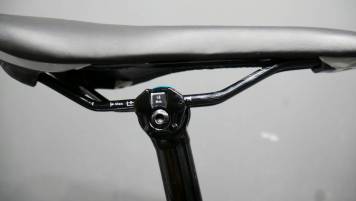

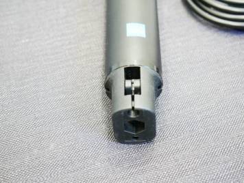

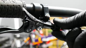

Administrator SzajBajk Opublikowano 4 Maja 2020 Administrator Opublikowano 4 Maja 2020 Sztyca regulowana Pro Koryak Dropper: łatwy montaż i docinanie linki (końcówka linki po stronie sztycy, docinasz przy manetce), szybko się podnosi, miałem wersję o skoku 150 mm i na mniej bym sie nie decydował (jest jeszcze chyba 70 mm i 170 mm), dźwigienka pod ręką, mała i lekka. Mogę polecić.

MarcinMiQ Opublikowano 20 Maja 2020 Opublikowano 20 Maja 2020 Czy jest możliwość zatrzymania jej w dowolnej pozycji czy tylko max góra dół?
Gawron_81 Opublikowano 7 Czerwca 2020 Opublikowano 7 Czerwca 2020 Jak w niej ustawić kąt nachylenia siodełka?
