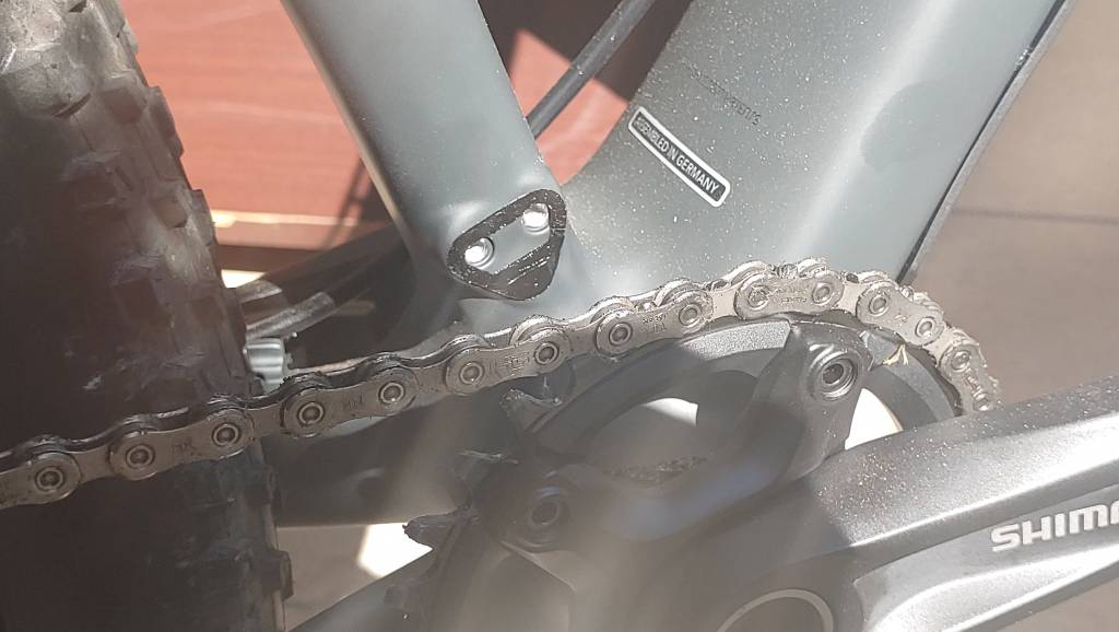

kkoyot Opublikowano 4 Maja 2020 Opublikowano 4 Maja 2020 (edytowane) Siemson, niestety na necie ciężko znaleźć rzetelne informacje w tę stronę, raczej większość skupia się na na porzuceniu przedniej przerzutki aniżeli w drugą stronę (czego kompletnie nie rozumiem, ale to może innym razem). Do rzeczy: kupiłem ostatnio Treka Procaliber 9.6 który fabrycznie ma napęd 1x12 (przerzutka RD-M8100 + korba MT610). Czy jeśli chciałbym zamontować przednią przerzutkę, oczywiście pilnując linii łańcucha, wystarczy kupić podwójną korbę czy muszę zmienić przerzutkę na RD-M8120 dedykowaną do takich napędów? Zakładam, że w drugą stronę byłoby to niemożliwe, gdyż 8120 nie obsłuży kasety 10-50, natomiast wierzę, że w tę powinno się to odbyć bez większych problemów. Miał ktoś doświadczenie w takich konwersjach? Edytowane 4 Maja 2020 przez kkoyot 1
Kruk Opublikowano 4 Maja 2020 Opublikowano 4 Maja 2020 Siemka. Niestety jak idzie o napęd 2x12 nie ma info dużo bo mało kto go ma, ja mam i sobie chwalę ale tutaj nie o tym. Po pierwsze przerzutka M8100 ma trochę inną budowę od m8120 i może mieć problemy z przerzucaniu przy 2 blacie. Po drugie musiałbyś zmienić kasetę na 10-45 jeśli masz 10-51 gdyż przerzutka nie ogarnie z przodu 2 blatów i tak ogromnej kasety nawet wersja sgs Po trzecie korba może zostać tylko musisz kupić 2 blaty do korby ( sam mam korbę 2 rzędową 11 i działa bez problemu z 12 łańcuchem) Po czwarte możliwe że łańcuch będzie za krótki i będzie do wymiany. Ogólnie będzie Cię taka zabawa trochę kosztować, a i sprawdź czy ta rama ma mocowanie na przerzutkę przednią.
kkoyot Opublikowano 4 Maja 2020 Autor Opublikowano 4 Maja 2020 Drugie i czwarte jest na tyle naturalne, że pominąłem to w opisie Jeśli już by doszło do konwersji to prawdopodobnie przy zjechaniu zębatek i konieczności kupna nowej kasety. Co do pierwszego - podejrzewam, że chodzi o przystosowanie do pracy z innymi przekosami niż jakby to było w przypadku 8120? Sama rama bankowo ma miejsce montażu, podejrzewam, że to są te same modele które były w zeszłych latach i jeszcze miały 2x11, teraz po prostu przywalili zaślepkę. Kawałek wyżej na dolnej rurze jest też nawet zaślepiony otwór do prowadzenia pancerza od przedniej przerzutki
