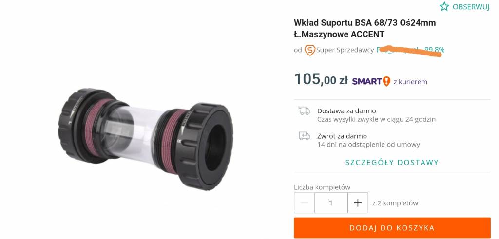

mikoł16 Opublikowano 3 Maja 2020 Autor Opublikowano 3 Maja 2020 A jaki mógłbyś mi polecić suport? Jak co to potrzebuję suport BSA 68-73 mm
Kruk Opublikowano 3 Maja 2020 Opublikowano 3 Maja 2020 Token ma bardzo fajne i dobre suporty: https://allegro.pl/oferta/suport-token-tk878ex-blue-shimano-ht2-24mm-40-8767637848?reco_id=1b2a9ae8-8d48-11ea-a329-246e961044c0&sid=f8bddad5d737919e6c726c989b66bdbe96499e13bc806f55bd0c404f69ac7020
