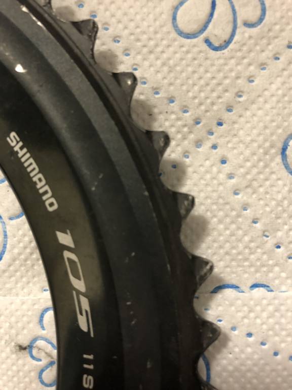

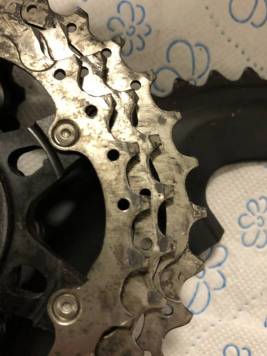

piotrek.bach Opublikowano 4 Czerwca 2020 Autor Opublikowano 4 Czerwca 2020 (edytowane) Przepraszam za zwłokę. Generalnie tak to wygląda. Zębatki korby po 15 000 km i kaseta po 5 500 km. Zmieniłem zębatki korby, kasetę, łańcuch i zębatki tylnej przerzutki. Przy pierwszej jeździe byłem w szoku, że rower może tak działać. Chłopaki w serwisie powiedzieli, że chodziło przede wszystkim o duży blat korby i łańcuch. Aa, no i problem spadającego łańcucha zniknął całkowicie. Chłopaki stwierdzili tylko, żebym wpadał do nich co 1500-2000 km mniej więcej to zrobią przymiar łańcucha i doradzą czy już zmieniać czy nie. Edytowane 4 Czerwca 2020 przez piotrek.bach
Chrismel Opublikowano 4 Czerwca 2020 Opublikowano 4 Czerwca 2020 25 minut temu, piotrek.bach napisał: Chłopaki stwierdzili tylko, żebym wpadał do nich co 1500-2000 km mniej więcej to zrobią przymiar łańcucha i doradzą czy już zmieniać czy nie. Kup sobie ten przymiar. Kosztuje dychę. Warto łańcuch zmierzyć częściej kiedy już zbliżasz się do wartości 0,75. Jazda z wyciągniętym łańcuchem rujnuje napęd. Z drugiej strony nie ma po co wymieniać go za wcześnie.
