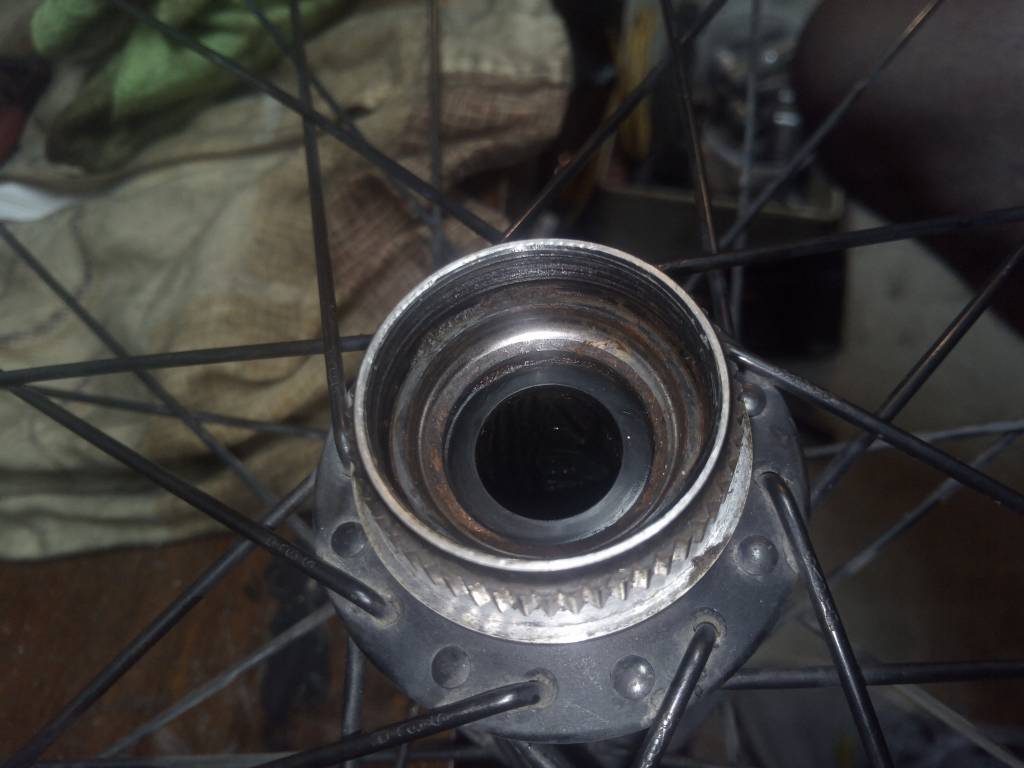

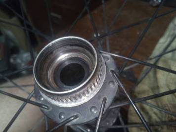

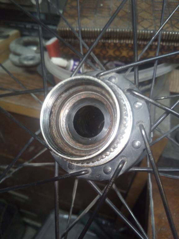

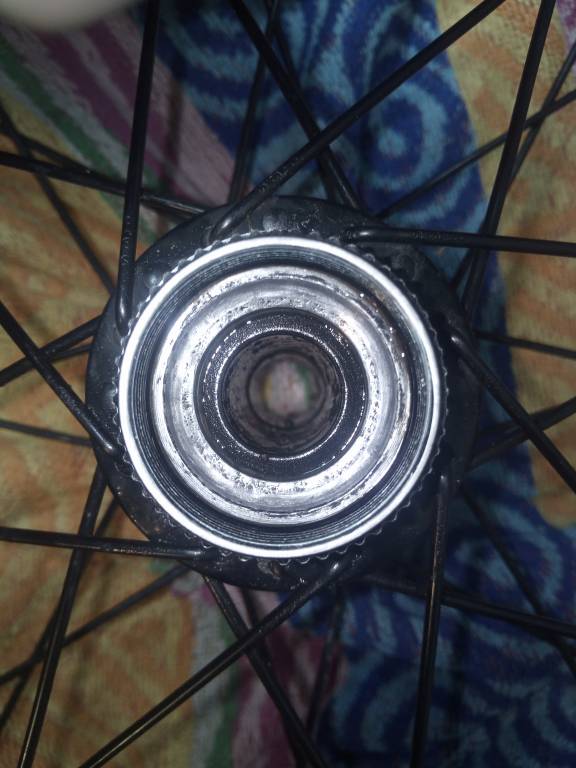

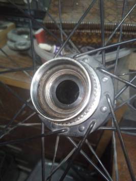

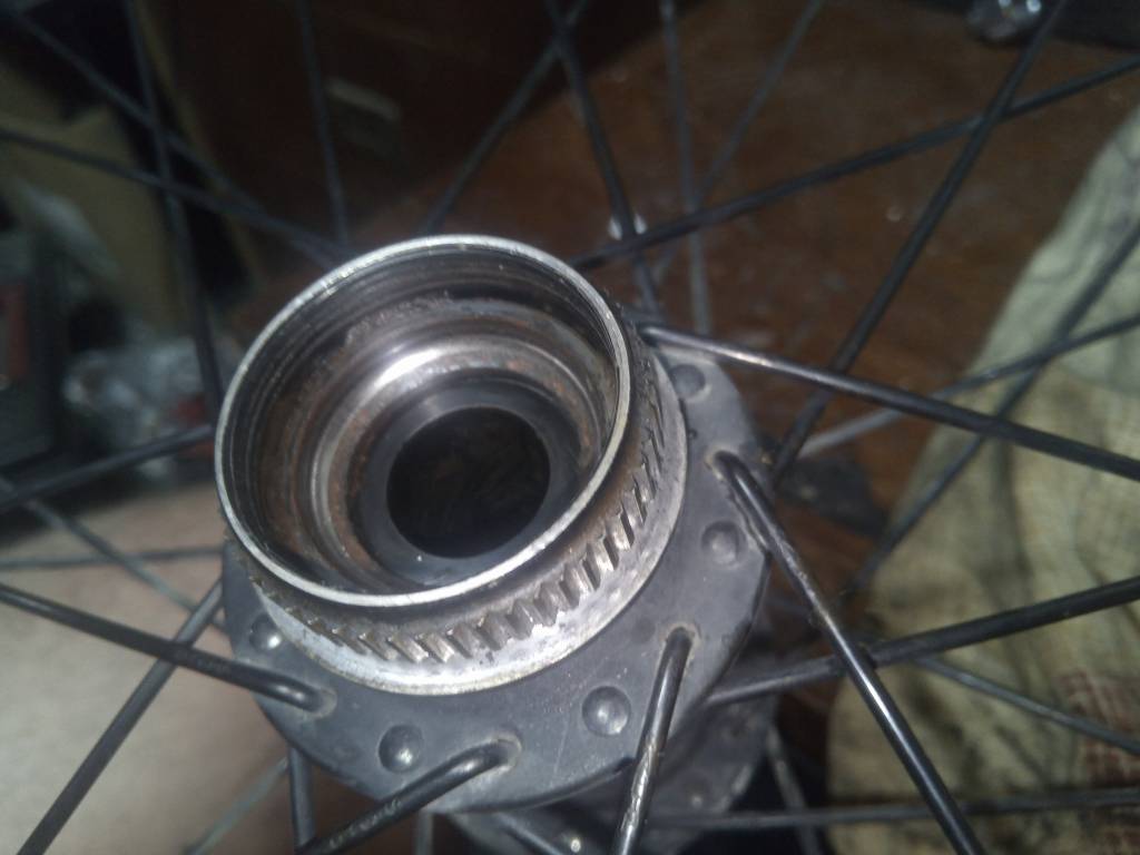

Witam . Mamy mały problem z tylną  piastą Deore FH M775 Xt.  Problem polega rozbieżnej opinii fachowcòw.  Na początku , spoglądając na stan bieżni od strony nienapędowej , stwierdziłem że owa bieżnia jest w miarę ok. Po chwili znòw zacząłem wyryfikować stan owej bieżni , ktòra ma dziwny niejednolity kolor srebrno- brązowy .  Nagle po głębszej refleksji, stwierdziłem że jednak nie jestem pewien czy  bieżnia nadaje się do użytku. Fachowcy z dwòch  sklep rowerowych ,  stwierdzili że  jest w miarę  i ten brązowy kolor to rdza.  Kolejny specjalista ( 3) stwierdził że bieżnia nie nadaje się  do użytku . Chciałbym poznać waszą opinię . Dziękuję.

Trudno to ocenić wzrokowo, a tym bardziej ze zdjęć. Nie lepiej wrzucić kulki, trochę smaru, wyregulować i zobaczyć, jak się kręci? Niewiele więcej czasu to zajmie, niż zaglądanie na forum ;)
po tych zdjęciach mogę powiedzieć że jeszcze nie ma tragedii, wżer w miejscach toczenia się kulek łożyskujących nie widać, faktycznie widać rdzę ale można się jej pozbyć czyszcząc wełną stalową podlewając wd40, potem nowe kulki, porządny smar i powinno jeździć,sprawdź jeszcze konusy bo one szybciej ulegają degradacji jak bieżnie w piastach.
Dziękuję za odpowiedź. Konus jest na pewno do wymiany . Posiada widoczne wyżłobienia na dużej powierzchni.
Jeśli dasz nowe konusy jeszcze powinna polatać. Nie mniej ja bym papierem wodnym 600-1000 przeleciał aby tą rdzę trochę wydrapać.
  • Pomógł 1

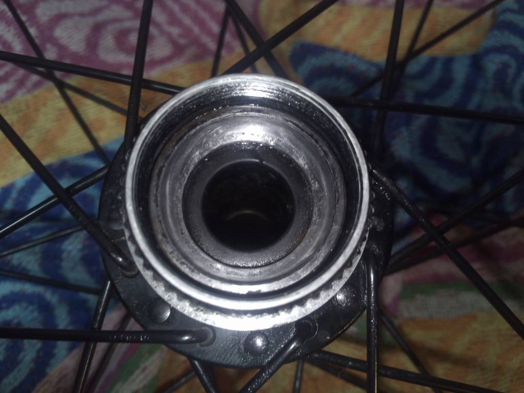

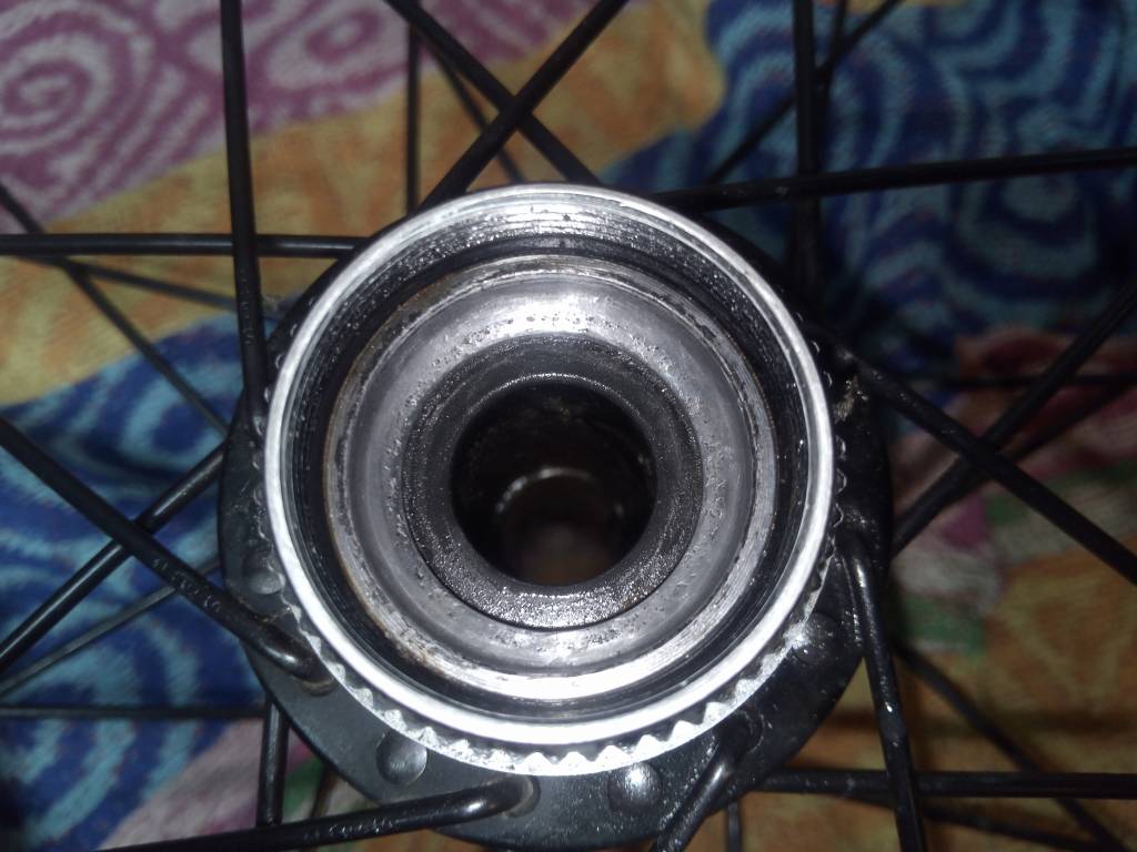

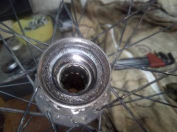

Zrobiłem tak jak mówiliście w komentarzach . Wyszło to tak. . Przejeżdżając palcem , lub paznokciem po bieżni , nie da się wyczuć nic niepokojącego. Co wy myślicie imageproxy.php?img=&key=168c1a94459c208fimageproxy.php?img=&key=168c1a94459c208f?IMG_20200503_210616.thumb.jpg.787da4e6263771b85e2f1a0ce89dfa8d.jpg
