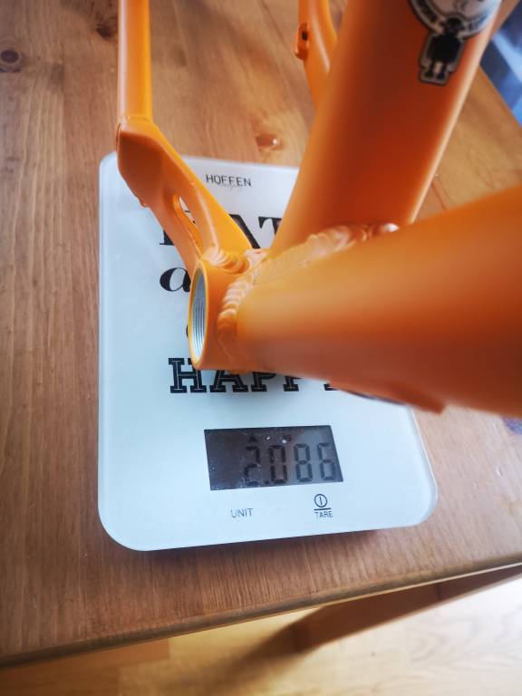

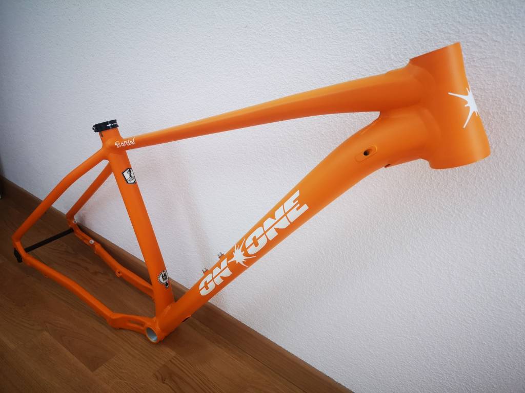

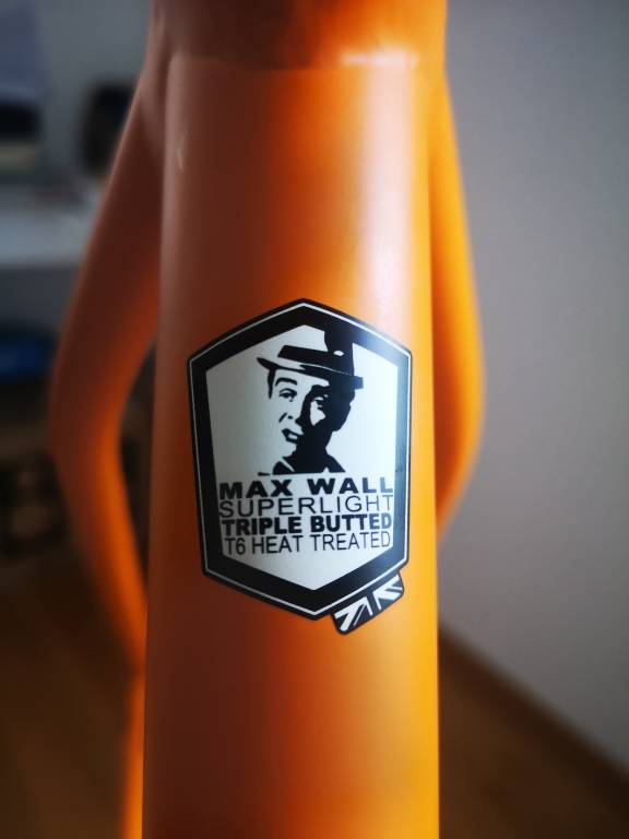

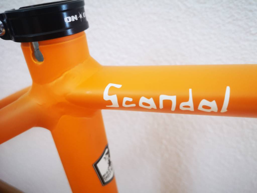

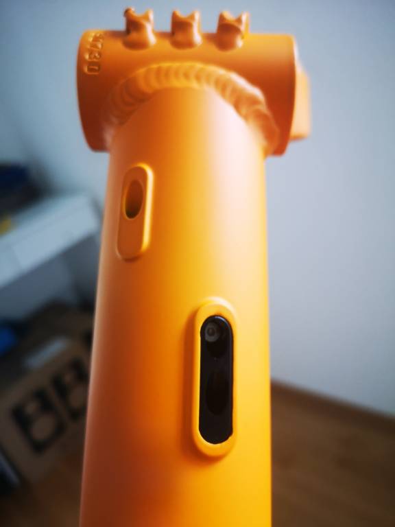

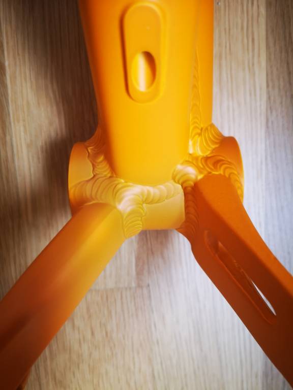

Hej,
Z racji tego, że coraz mniej czasu na długie szosowe wyprawy, a obok mieszkania góra postanowiłem złożyć sobie Hardtaila.
Wesoła geometria, szerokie kapcie, regulowana sztyca i boost tak w skrócie.
W szczegółach to:
Rama: On One Scandal V3 w rozmiarze L
Amortyzator: Rock shox 35 Gold RL Debonair Boost 130mm
Koła: SHIMANO Deore XT WH-M8120, WTB Vigilante 29x2.3, tubeless
Kokpit: kierownica 780mm, mostek 50mm, droperpost CRANKBROTHERS Seatpost Highline 3, pedały crank brothers candy 3
Grupa: Shimano SLX M7100 1x12 (10t-51t), Truvativ stylo 6k 30t
Hamulce: Shimano SLX7100+używane zaciski XT +SWISSSTOP Brake pads Disc D-28 Exotherm 2, tarcze Slx 203mm przód 180mm tył
Póki co mam tylko ramę, reszta w drodze :)
#planetxbikes #ononebikes #ononescandalv3 #enduro #fuckyeahardtail

Czekamy z niecierpliwością na ukończenie dzieła o podwyższonym stopniu radosci. Piękny oczoj... kolorek.
No i życzę duzo funu z rowerka.

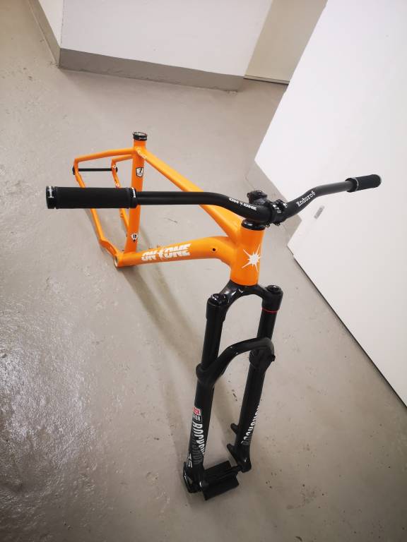

Część kokpitu, stery i amortyzator. Jest już pierwsza januszerka. Dolne osadzenie łożyska sterów ma 56mm nie jak to jest po ludzku 55mm. Drobny luz usunięty poprzez owinięcie taśma izolacyjną 🙈
  • Lubię to! 2
Tak, RockShocks 35. Dość nowy i nie ma wiele o nim jeszcze, ale to też będzie mój pierwszy powietrzny więc cokolwiek bym nie kupił będę pewno zachwycony. Gdzieś ktoś w sieci napisał, że to taki Bieda Revelation.
Edytowane przez ludojad
Zrobili go pewno jako tańszą alternatywę na montaż seryjny do elektryków trail - enduro. Taki sztywniejszy Sektor z lagami 35.

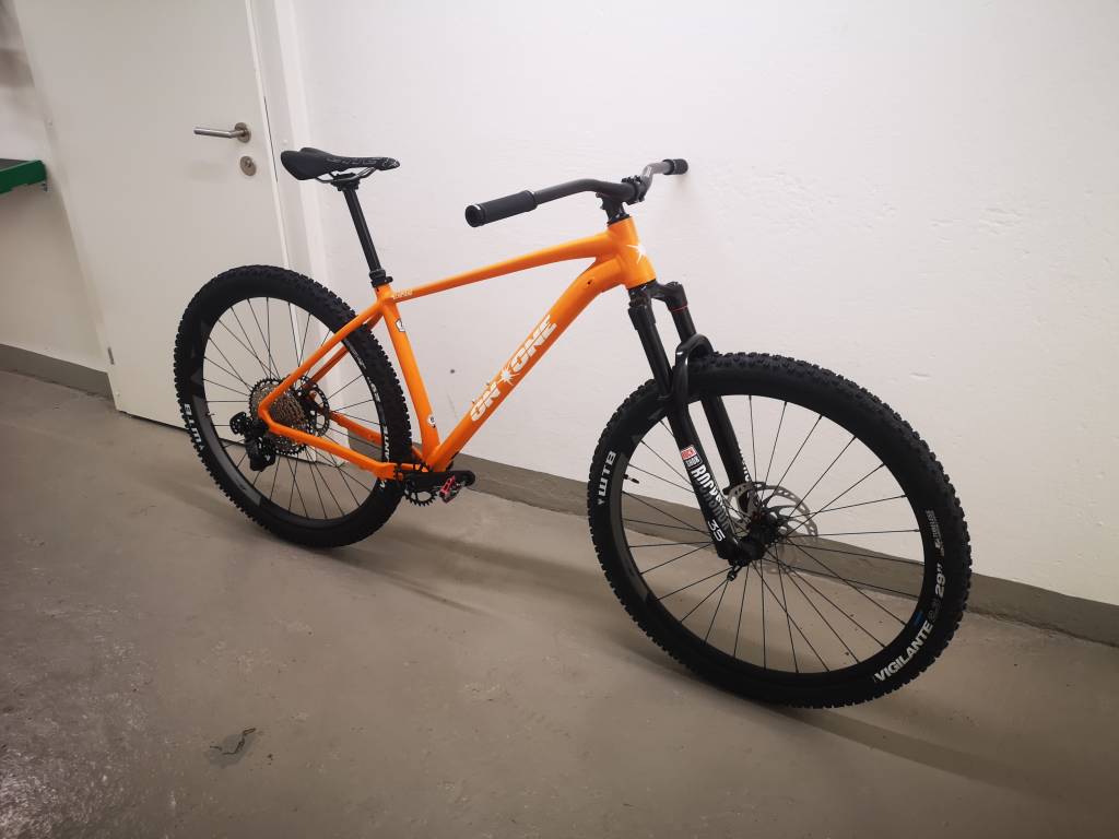

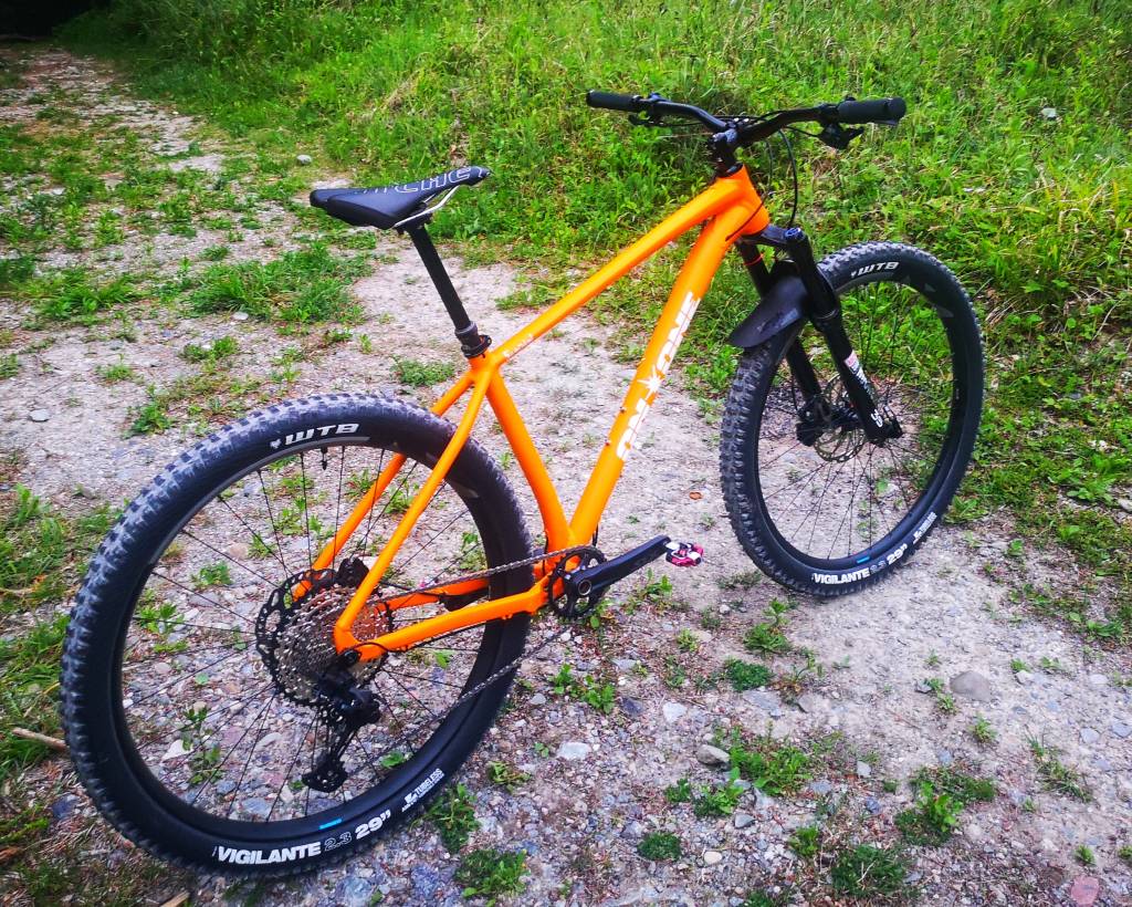

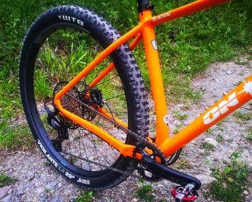

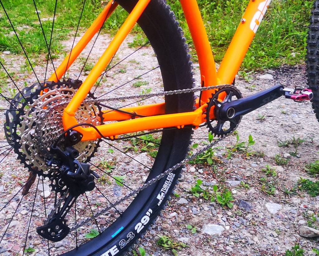

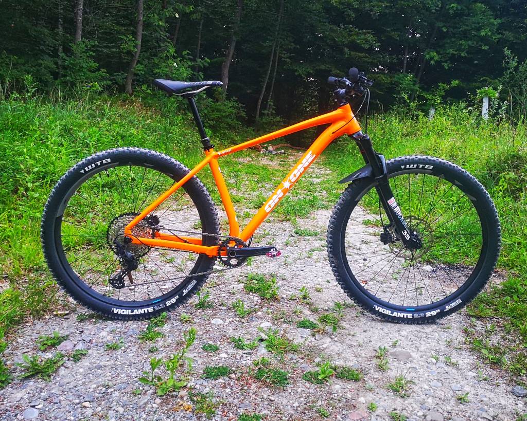

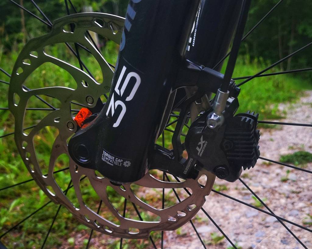

No to oto on On One. Smartfonowe z ręki. W weekend jadę do Sant Moritz to zrobię jakieś lepsze dslr'em 😉
IMG_20200519_210146-02.jpeg IMG_20200519_210457-01.jpeg IMG_20200519_210446-01.jpeg IMG_20200519_210233-01.jpeg IMG_20200519_210140-01.jpeg IMG_20200519_210408-01.jpeg
  • Lubię to! 8
31 minut temu, ludojad napisał:
jadę do Sant Moritz
A można tam o tej porze roku już coś jeździć? Pewnie jeszcze sporo śniegu leży. Generalnie bardzo fajny rower, sensownie złożony, gratulacje!
Pozdrawiam
Krzysiek

Tras jest tam sporo. Mam nadzieję, że w niższych partiach będzie coś otwarte.
Dzięki!
