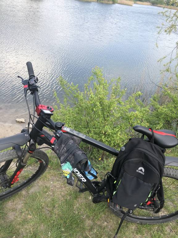

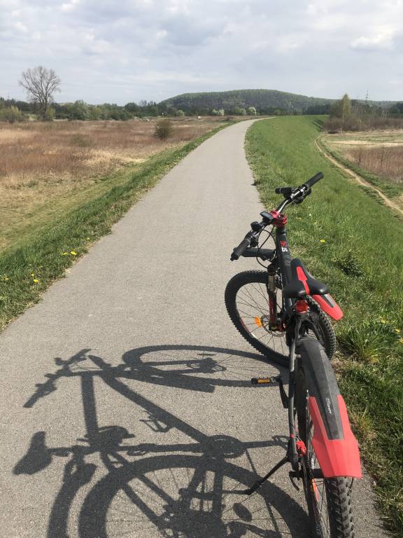

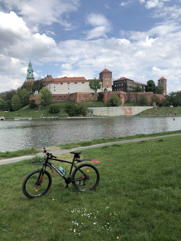

GrubyLolek Opublikowano 30 Kwietnia 2020 Opublikowano 30 Kwietnia 2020 (edytowane) Witam , zwracam się do Was moi mili po poradę a mianowicie posiadam rower Rockrider 540ST (to moj pierwszy rowerek , nie byłem pewien czy złapie bakcyla a nie chciałem utopić za dużo siana) i jestem mega pozytywnie zaskoczony . Zrobiłem już prawie 1000km i powoli trzeba oponę przednia przełożyć na tył 😂 a ja powoli myśle o nowych gumach. I sprawa u mnie wyglada tak, śmigam po rożnym terenie czasem nad jeziorko czy po lesie ale myśle , ze jednak 70% mojej jazdy to asfalt i ścieżki rowerowe (jak mam wolny dzień i chęci to zrobię 60-80km) i tu pytanie do Was jakie opony możecie mi polecić ? zależy mi na zmniejszeniu oporów te laczki które tu mam są dość szerokie i maja konkretną kostkę (pomijam , ze opona ściera się od patrzenia). EDIT : mysle , ze mogę dać za sztukę do 100zl. jak byłoby coś mega nieco drożej to tez (nie jest to palący problem to mogę kupić jedna a za miesiąc drugą, i tak chce skatować jeszcze te co są 😊) Edytowane 30 Kwietnia 2020 przez GrubyLolek
