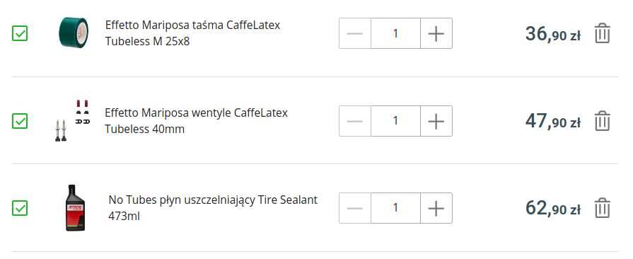

Gość Opublikowano 30 Kwietnia 2020 Opublikowano 30 Kwietnia 2020 7 minut temu, dzordzan napisał: dzięki, zanim zweryfikuje czy na pewno zwijane, jak myślisz, ten zestaw podejdzie do tej obręczy i opon? nie chce zrobić wtopy tym bardziej ze tanie to nie jest. W sumie mam pełno starych dentek i taśmy izolki (a widziałem ost filmik szajbajka), ale nie wiem w sumie..., może samo mleczko zamówić? Będzie gitara.
CoolBreeze Opublikowano 30 Kwietnia 2020 Opublikowano 30 Kwietnia 2020 @dzordzan, taśmę dobierz przynajmniej 2mm szerszą od szerokości wewnętrznej obręczy. Ja użyłem taśmy Stans'a i mleka Schwalbe Doc Blue (brandowany Stans). Każde wentyle do TR będą ok. Baa, możesz je sobie nawet zrobić sam ze dętek. 1
Accent_Szaj Opublikowano 30 Kwietnia 2020 Opublikowano 30 Kwietnia 2020 23 minuty temu, dzordzan napisał: może samo mleczko zamówić? SzajBajk w ostatnim swoim filmiku już totalnie poszedł w "Eko" i zrobił wentyle z dętki ,taśmą izolacyjna. Teoretycznie się da,ale czy warto zastanawiać się później, czemu powietrze uciekło? Pozostawiam bez komentarza Zestaw o który pytasz jest bardzo dobry i polecany. 1
