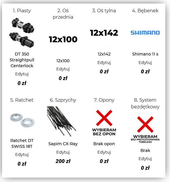

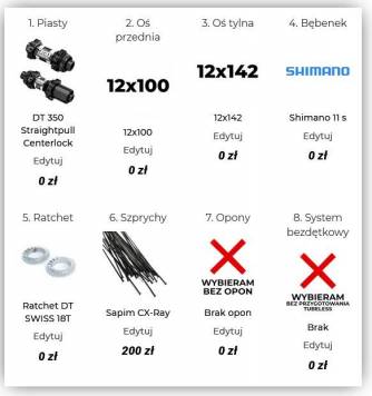

Mymlok Opublikowano 28 Kwietnia 2020 Opublikowano 28 Kwietnia 2020 Witam! Mam koła DT Swiss P 1800 Spline db, a chciałbym sobie sprawić koła evanlite disc 38 mm o takiej specyfikacji jak na załączonym obrazku - tu pytanie moje czy to podejdzie P&P, tzn. potrzebuję się tylko upewnić, bo wydaje mi się że tak Druga sprawa to mam tarcze Ultegra SM-RT800 a chciałbym wrzucić Dura Ace SM-RT900 - czy DA wymagają jakichś specjalnych klocków hamulcowych, czy mogą zostać te które mam ?

nctrns Opublikowano 29 Kwietnia 2020 Opublikowano 29 Kwietnia 2020 @Mymlok Z tego co widzę to te P 1800 Spline DB są tylko w konfiguracji 12x100/12x142, więc jeśli faktycznie masz taką ramę, to konfiguracja którą wkleiłeś jest poprawna i będzie pasować "P&P". Jak masz wątpliwości, to wykręć ośki trzymające koła w ramie i zrób zdjęcie napisów na nich, to może się czegoś dopatrzymy. Klocków nie musisz zmieniać.
Mymlok Opublikowano 29 Kwietnia 2020 Autor Opublikowano 29 Kwietnia 2020 ...tak, mam sztywne 12x100/12x142, tylko chodzi mi o to, czy to się jeszcze nie rozbija na jakieś podrodzaje....
Yan Opublikowano 29 Kwietnia 2020 Opublikowano 29 Kwietnia 2020 12x100/12x142 nie, jedynie możesz mieć szersze albo węższe osie.
Mymlok Opublikowano 29 Kwietnia 2020 Autor Opublikowano 29 Kwietnia 2020 6 minut temu, Yan napisał: 12x100/12x142 nie, jedynie możesz mieć szersze albo węższe osie. ...czyli będzie to pasować u mnie ?
Yan Opublikowano 29 Kwietnia 2020 Opublikowano 29 Kwietnia 2020 Jak masz osie 12x100 i 12x142 to tak. Wymiary które podałeś to standardowe sztywne osie w nowych rowerach szosowych. Poza Twoimi wpisami nic więcej nie wiem, wiec nie dam sobie uciąć ręki że będzie na 100% dobrze
Mymlok Opublikowano 29 Kwietnia 2020 Autor Opublikowano 29 Kwietnia 2020 ...rozwialiście moje wątpliwości, dzięki, pozdrawiam
