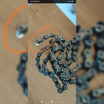

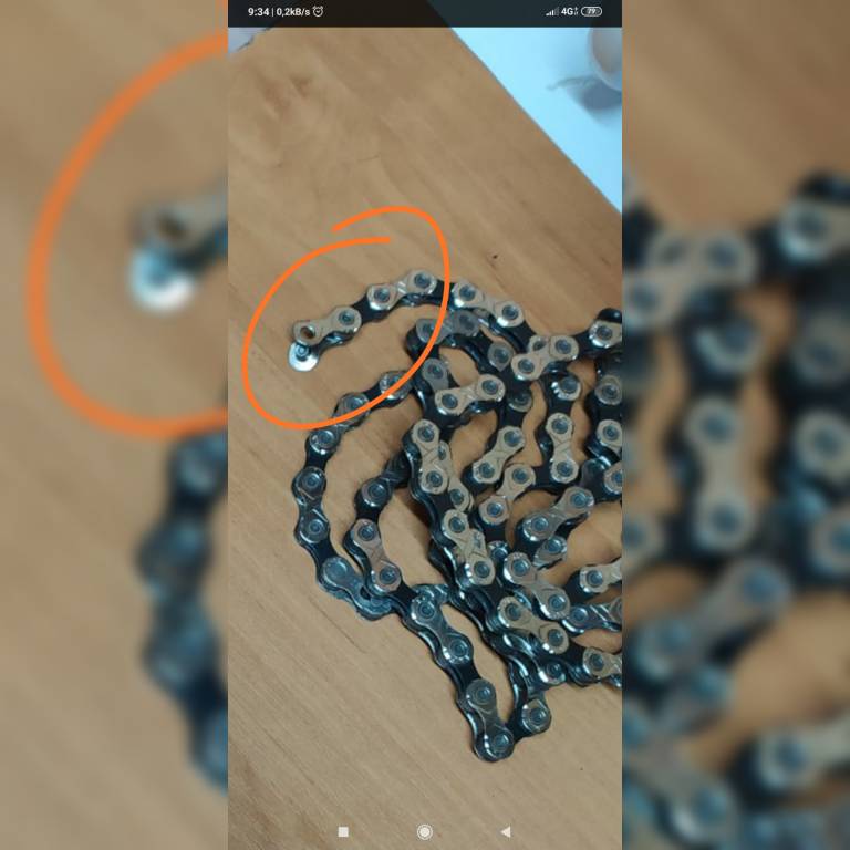

Niedzwiadek Opublikowano 20 Maja 2020 Autor Opublikowano 20 Maja 2020 W dniu 1.05.2020 o 23:34, Accent_Szaj napisał: Absolutnie przy 1x nic nie będzie trzeba przerabiać.Jedynie będziesz potrzebował dłuższego łańcucha Odebrałem rower pojechałem na górki i zaczął trzaskać napęd - łańcuch,przy podjazdach , łańcuch strzelił i to nie na zapięciu tylko na ogniwie , moje pytanie czy po zmianie przedniej zębatki z 28 na 32 trzeba dostroić przerzutki czy po prostu łańcuch był nie odpowiedni.
Accent_Szaj Opublikowano 20 Maja 2020 Opublikowano 20 Maja 2020 2 godziny temu, Niedzwiadek napisał: łańcuch strzelił Nowe łańcuchy się docierają. Wyczyść to z oryginalnego smaru i nasmaruj oliwką. Potem że 100 obrotów do tyłu i po godzinie wybierasz do sucha. Po jakichś 100km powtórz operację
kaido2 Opublikowano 20 Maja 2020 Opublikowano 20 Maja 2020 No ale co to ma do tego, że mu pękło ogniwo. Poddał się przy przerzucaniu na stromym podjeździe, albo po prostu wadliwa( przepracowana) płytka co się zdarza. 2 godziny temu, Niedzwiadek napisał: moje pytanie czy po zmianie przedniej zębatki z 28 na 32 trzeba dostroić przerzutki Jeżeli odstęp od tarczy jest zbyt duży to tak.
Niedzwiadek Opublikowano 20 Maja 2020 Autor Opublikowano 20 Maja 2020 1 godzinę temu, kaido2 napisał: No ale co to ma do tego, że mu pękło ogniwo. Poddał się przy przerzucaniu na stromym podjeździe, albo po prostu wadliwa( przepracowana) płytka co się zdarza. Jeżeli odstęp od tarczy jest zbyt duży to tak. Dokładnie , po prostym zrobił może 30 km jeden wypad w górki i
kaido2 Opublikowano 20 Maja 2020 Opublikowano 20 Maja 2020 (edytowane) O, KMC X10. Taka sytuacja wynikła z wady fabrycznej. Po prostu źle zakute ogniwo i się rozeszło a: 5 godzin temu, Niedzwiadek napisał: i zaczął trzaskać napęd To jest objaw jak właśnie puści jedna strona ogniwa i za chwilę.... masz co masz. Najprościej - Rozkuj, daj spinkę i po problemie Edytowane 20 Maja 2020 przez kaido2
Niedzwiadek Opublikowano 20 Maja 2020 Autor Opublikowano 20 Maja 2020 18 minut temu, kaido2 napisał: O, KMC X10. Taka sytuacja wynikła z wady fabrycznej. Po prostu źle zakute ogniwo i się rozeszło a: To jest objaw jak właśnie puści jedna strona ogniwa i za chwilę.... masz co masz. Najprościej - Rozkuj, daj spinkę i po problemie Wielkie dzięki 🙏👌
Accent_Szaj Opublikowano 20 Maja 2020 Opublikowano 20 Maja 2020 6 godzin temu, Niedzwiadek napisał: łańcuch strzelił Źle zrozumiałem strzelił. Zamiast pękł/rozkół ,zrozumiałem przeskoczył. Najlepiej jak to nowy łańcuch to oddaj na reklamację. KMC wymienił na nowy
kaido2 Opublikowano 20 Maja 2020 Opublikowano 20 Maja 2020 Ale po co? Jeszcze zrobi z siebie durnia. Skróci , albo pójdzie w ruch spinka i jedzie dalej. Takie jednostkowe rzeczy - nic nadzwyczajnego. Co innego jakby notorycznie leciały ogniwa jedno za drugim. Wada materiałowa, źle skuty całkowicie łańcuch - reklamacja.
Niedzwiadek Opublikowano 20 Maja 2020 Autor Opublikowano 20 Maja 2020 (edytowane) 4 godziny temu, kaido2 napisał: Ale po co? Jeszcze zrobi z siebie durnia. Skróci , albo pójdzie w ruch spinka i jedzie dalej. Takie jednostkowe rzeczy - nic nadzwyczajnego. Co innego jakby notorycznie leciały ogniwa jedno za drugim. Wada materiałowa, źle skuty całkowicie łańcuch - reklamacja. Żadnej reklamacji ponieważ Panowie więcej mi pomagacie tu na forum niż pan W rowerowym , już do niego nie wracam zakupiłem rozkuwacz i w sumie nie potrzebnie nowy łańcuch . Posiadam już łańcuch który był oryginalnie na 28t też Kmc to mogę teraz dopiąć ogniwo ? Zamiast uszkodzonego Edytowane 20 Maja 2020 przez Niedzwiadek
