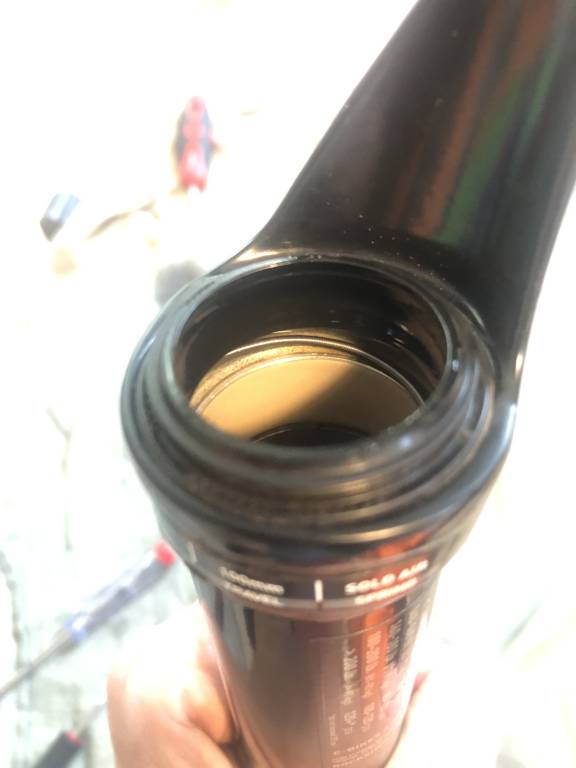

Grobel Opublikowano 27 Kwietnia 2020 Opublikowano 27 Kwietnia 2020 Przypadkiem, razem z gąbeczką wyciągnąłem sprężynkę uszczelki kurzowej, która jest nad nią. Jakieś patenty żeby włożyć ją na miejsce?
Gość Opublikowano 27 Kwietnia 2020 Opublikowano 27 Kwietnia 2020 Ta sprężynka ma być na uszczelniaczu gumowym czyli uszczelce kurzowej
Grobel Opublikowano 27 Kwietnia 2020 Autor Opublikowano 27 Kwietnia 2020 Nie, to nie jest ta zewnętrzna. Była wewnątrz - nad gąbeczką.
Szczepan Opublikowano 27 Kwietnia 2020 Opublikowano 27 Kwietnia 2020 (edytowane) Uszczelka kurzowa ma dwie sprężynki, wewnątrz i na zewnątrz. Po prostu wyciągnij uszczelkę, wyczyść, nasmaruj, załóż sprężynkę i włóż ponownie. Edytowane 27 Kwietnia 2020 przez Szczepan
Grobel Opublikowano 27 Kwietnia 2020 Autor Opublikowano 27 Kwietnia 2020 Dam radę to zrobić bez jakiegoś specjalnego przyrządu?
Szczepan Opublikowano 27 Kwietnia 2020 Opublikowano 27 Kwietnia 2020 Tak, większy klucz płaski i wyciągniesz. Pokombinuj.
Kruk Opublikowano 1 Maja 2020 Opublikowano 1 Maja 2020 Gorzej z prawidłowym wbiciem na nowo uszczelki na miejsce bez jej uszkodzenia.
