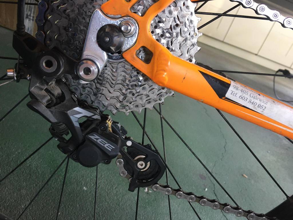

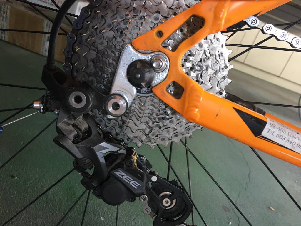

Quertypro Opublikowano 27 Kwietnia 2020 Opublikowano 27 Kwietnia 2020 (edytowane) Cześć dziś zmieniając łańcuch troche dziwnie przerzutka wyglądała na najwyższym przełożeniu dodam że łańcuch został poprawnie skrócony z poradnika Parktool. Łańcuch to Shimano Deore CN-HG54 Dodaje zdjęcia. Wie ktoś może czy to ma być inaczej czy jest dobrze ? Edytowane 27 Kwietnia 2020 przez Quertypro
trollu Opublikowano 27 Kwietnia 2020 Opublikowano 27 Kwietnia 2020 Łańcuch skróciłeś na taką samą długość jak stary?
Quertypro Opublikowano 27 Kwietnia 2020 Autor Opublikowano 27 Kwietnia 2020 38 minut temu, trollu napisał: Łańcuch skróciłeś na taką samą długość jak stary? Nie. skracałem z poradniku Parktool
Accent_Szaj Opublikowano 27 Kwietnia 2020 Opublikowano 27 Kwietnia 2020 Ale jest krótszy,dłuższy czy taki sam?
trollu Opublikowano 27 Kwietnia 2020 Opublikowano 27 Kwietnia 2020 No jak taki sam jak napisał, że nie. Dłuższy na pewno nie jest bo przerzutka teraz jest napięta jak baranie jaja. Klasyczny przykład komplikowania sobie życia - zakładam, że wcześniej było ok bo nic nie sygnalizuje, że na starym łańcuchu były problemy - zamiast "na głupa" przyciąć nowy łańcuch tak jak stary - to się kombinuje. Jeśli na starym łańcuchu wszystko banglalo - policz ogniwa, dołóż do nowego tyle, żeby było tak samo i problem z głowy
Quertypro Opublikowano 27 Kwietnia 2020 Autor Opublikowano 27 Kwietnia 2020 1 godzinę temu, trollu napisał: No jak taki sam jak napisał, że nie. Dłuższy na pewno nie jest bo przerzutka teraz jest napięta jak baranie jaja. Klasyczny przykład komplikowania sobie życia - zakładam, że wcześniej było ok bo nic nie sygnalizuje, że na starym łańcuchu były problemy - zamiast "na głupa" przyciąć nowy łańcuch tak jak stary - to się kombinuje. Jeśli na starym łańcuchu wszystko banglalo - policz ogniwa, dołóż do nowego tyle, żeby było tak samo i problem z głowy Ok dzięki zrobie tak
