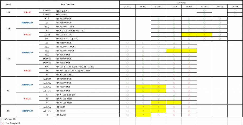

Yan Opublikowano 25 Kwietnia 2020 Opublikowano 25 Kwietnia 2020 Gdzieś trafiłem na rozpiskę jakie przerzutki obsługują poszczególne kasety od sunrace`a.

Maklak Opublikowano 25 Kwietnia 2020 Autor Opublikowano 25 Kwietnia 2020 Dzięki za tą tabelkę, wynika z niej że mój x5 nie obsłuży mojej kasety 11-42. Taki zestaw fabrycznie pochodzi ze stajni dartmoor. Więc czytanie specyfikacji a rzeczywistość trochę się mija. Czy skrót przy gx 10s - MD/LD dotyczy średni/długi wózek? Czy przerzutka gx 10s z długim wózkiem da sobie radę z kaseta 11-46? Ktoś ma jakieś doświadczenia z tym modelem?
