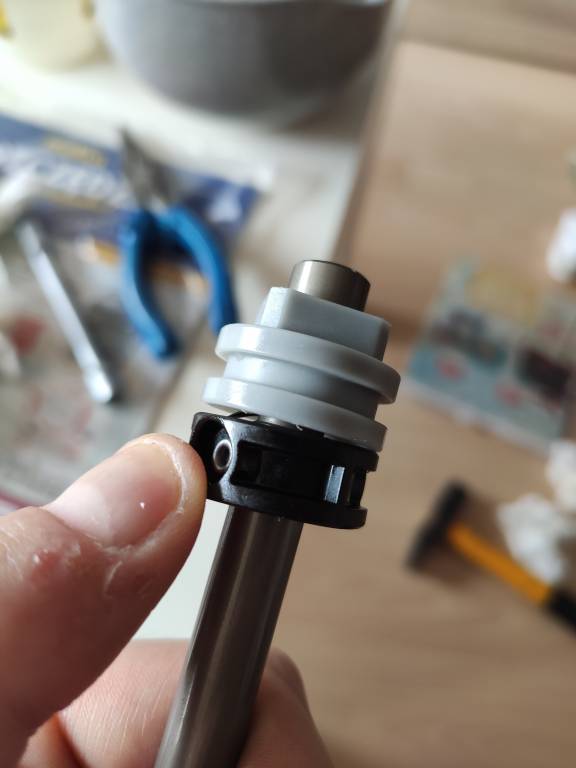

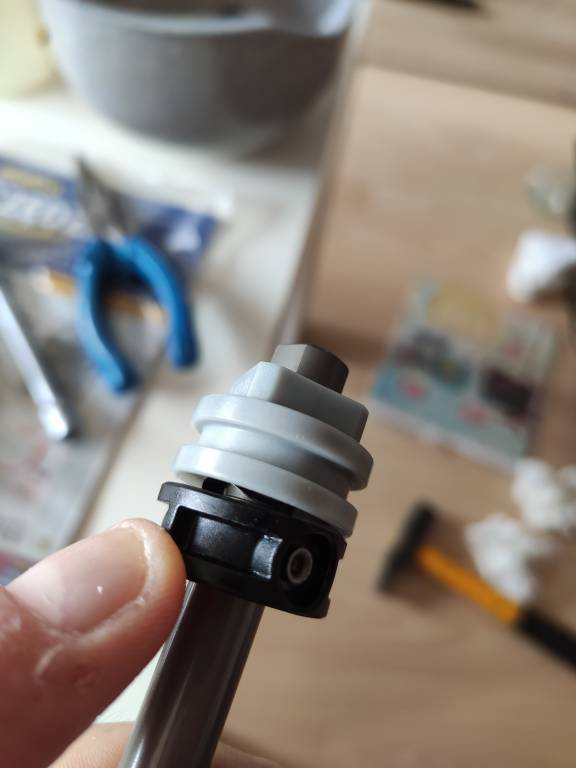

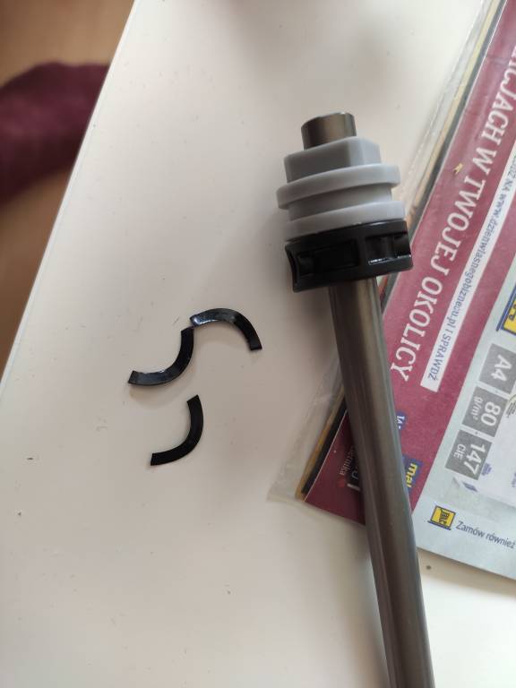

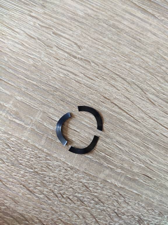

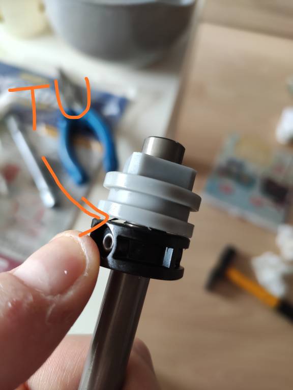

koksela Opublikowano 24 Kwietnia 2020 Opublikowano 24 Kwietnia 2020 Witam jest problem z amortyzatorem. Po ponownym serwisie odkryłem taka o to uszczelkę widoczną na zdjęciach. Uszczelka jest metalowa i bardzo cienka jest połamana i powyginana była pomiędzy tymi dwoma elementami widocznymi na zdjęciu i nie mogę włożyć nowej. Uszczelkę wydłubałem, przesmarowałem sprężynę powietrzną i póki co jest super. Mam pytanie czy ta uszczelka ma jakiś wpływ na amortyzator i czy jest jakaś możliwość żeby włożyć nową. Dodaje link to problemu z amortyzatorem jaki opisałem wczesniej.
Gość Opublikowano 24 Kwietnia 2020 Opublikowano 24 Kwietnia 2020 Ta "uszczelka" to podkładka falista i ma za zadanie dystansować jeden element od drugiego.
koksela Opublikowano 24 Kwietnia 2020 Autor Opublikowano 24 Kwietnia 2020 39 minut temu, Sziva napisał: Ta "uszczelka" to podkładka falista i ma za zadanie dystansować jeden element od drugiego. dziękuję czy jest ona niezbędna czy ryzykuje że coś się zepsuje podczas jazdy bez niej? Jak ewentualnie coś takiego wymienić i dostać? Jeździłem dziś bez niej i amorek zachowywał się normalnie.
Gość Opublikowano 24 Kwietnia 2020 Opublikowano 24 Kwietnia 2020 Na moje inżynierskie oko, to ona służy do tego, aby oddzielać od siebie dwa elementy, między które jest włożona. Amortyzator bez niej może być po prostu bardziej tępy. Co do wymiany, to napisz może do Wichu Workshop czy mają coś takiego albo do firmy Activia.
Gość Opublikowano 24 Kwietnia 2020 Opublikowano 24 Kwietnia 2020 Można poszukać w sieci takich podkładek
koksela Opublikowano 24 Kwietnia 2020 Autor Opublikowano 24 Kwietnia 2020 Tak ale ciężko znaleść odpowiednią

adriuns Opublikowano 27 Kwietnia 2020 Opublikowano 27 Kwietnia 2020 (edytowane) W dniu 24.04.2020 o 16:20, koksela napisał: dziękuję czy jest ona niezbędna czy ryzykuje że coś się zepsuje podczas jazdy bez niej? Jak ewentualnie coś takiego wymienić i dostać? Jeździłem dziś bez niej i amorek zachowywał się normalnie. Ta podkładka musi byc zapobiega ona kiwaniu sie czarnego elementu na sworzniu bez tego czarny element lata sobie luzem i ma to pewnie wpływ na wyrownywanie cisnien w komorach/ przed chwila rozebrałem recona i tez u siebie sprawdziłem ta podkładke Edytowane 27 Kwietnia 2020 przez adriuns
koksela Opublikowano 27 Kwietnia 2020 Autor Opublikowano 27 Kwietnia 2020 1 godzinę temu, adriuns napisał: Ta podkładka musi byc zapobiega ona kiwaniu sie czarnego elementu na sworzniu bez tego czarny element lata sobie luzem i ma to pewnie wpływ na wyrownywanie cisnien w komorach/ przed chwila rozebrałem recona i tez u siebie sprawdziłem ta podkładke o dziwo jeżdzę bez tej podkładki i nie mam żadnych problemów chodzi cicho i płynnie, póki co przynajmniej nie mam już z nim problemu ze spadającym cieśnieniem
Franz Mauer Opublikowano 28 Kwietnia 2020 Opublikowano 28 Kwietnia 2020 (edytowane) Podkładka falista to WAVE spring washer. Odpowiedzialna jest za to, aby głowica nie stukała. Falistość podkładki daje amortyzację obu separowanych części. Jeśli jej nie ma możesz zacząć słyszeć stukanie, a nawet ulec uszkodzeniu. Edytowane 28 Kwietnia 2020 przez Franz Mauer
koksela Opublikowano 28 Kwietnia 2020 Autor Opublikowano 28 Kwietnia 2020 10 minut temu, Franz Mauer napisał: Podkładka falista to WAVE spring washer. Odpowiedzialna jest za to, aby głowica nie stukała. Falistość podkładki daje amortyzację obu separowanych części. Jeśli jej nie ma możesz zacząć słyszeć stukanie, a nawet ulec uszkodzeniu. Pewnie taka jest funkcja tej podkładki u mnie nic nie puka. Ogólnie to nie wiem jakbym miał wyciągnąć ten metalowy bolec żeby wsadzić tam nową podkładkę.
Franz Mauer Opublikowano 28 Kwietnia 2020 Opublikowano 28 Kwietnia 2020 Nie wiem jak, ale piwinienes6to zrobić😁 Poszukaj na YT, na pewno coś znajdziesz.
